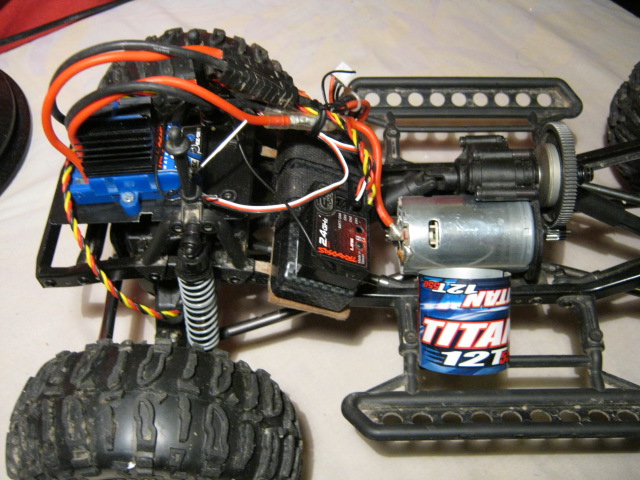

    Ich habe einmal Probeweise meinen SCX10 Honcho mit meinem Traxxas XL-5 ESC und 12T Motor aus meinem Slash der mittlerweise auf Brushless umgrüstet ist bestückt.
    Kann das gut gehen?
    Kann man noch Crawler, Scalen mit 12T Motor mit einem "unsensiblen" Regler ohne Dragbrake????

    Wie man in meinem Video ja sieht geht es ganz gut. Ich war selber überrascht.
    Mittels Ritzelspiel kann man die Drakebrake emulieren.
    Damit der 12T Motor passt muss man die Schelle entfernen.

    Hab nu 4 min gebraucht das Bild zu verstehen...
    Sah aus wie ein 2. Motor im 90grad Winkel Smile)
    Deine aussage zum ritzelspiel musst du erklären...das Ding parkt doch nicht am 40grad Hang nur weil das ritzelspiel straff ist ?!

    Ich dachte , er bremst und steht am Berg , weil er einen starren Alradantrieb
    hat (gesperrte Diffs und keins in der Mitte ) und durch den Rastmoment des Motors der als Bremse gilt .
    Gruß Jens

    jenske hat Folgendes geschrieben:
    Dafür reicht das rastmoment bei weitem nicht aus - vorallem bei aufgebleiten Reifen.... Sonst würden richtige crawler Regler doch nicht soviel dran setzen die Drag Brake zu perfektionieren...
    Ich Wette ohne Drag rollt das Ding ab 10grad weg Wink

    Bis 20° kein Problem.
