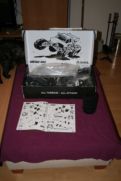

    Einen guten Abend wünsche ich euch!
    Wie schon einigen und auch Aaron versprochen, werde ich für dieses Teil einen Aufbaubericht starten! Vorweg gleich: bitte nicht schlagen, nur ich bin nicht der Typ der mit Fachausdrücken um sich wirft Wink
    So, dann fangen wir mal an! Die ersten Fotos werden jetzt nur von Verpackung und so sein, ich hoffe ich kann dann zu späteren Stunde die ersten "Bauteile" präsentieren!

    Man auf so einen thread hab ich schon lang gewartet... Mal sehen wozu das auto taugt.
    PS: deine katze/kater scheint ja auch ein rc-faible zu haben Very Happy

    Was ich so sehe, ist eine Katze die jetzt schon eifersüchtig auf den Exo ist Very Happy

    Sodale, bevor ich hier weiterschreibe, möchte ich noch was einwerfen!
    Die Anleitung und die Verpackungen:
    Fangen wir mit der Anleitung an. Diese ist wirklich sehr gut gemacht worden, Schritt für Schritt aufgebaut und unübersichtlich. Einziges Minus an dieser Stelle sind die etwas dunklen abgebildeten Plastikteile.
    Die Verpackungen sind sehr gut gelungen, laut Anleitung auch immer Schritt für Schritt zu öffnen, keine Schrauben liegen bis jetzt "nur so" rum die Man(n), Frau erst später verwendet. So mag ich das =)
