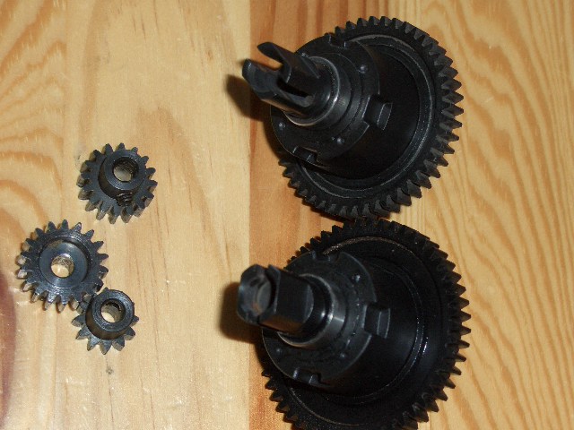

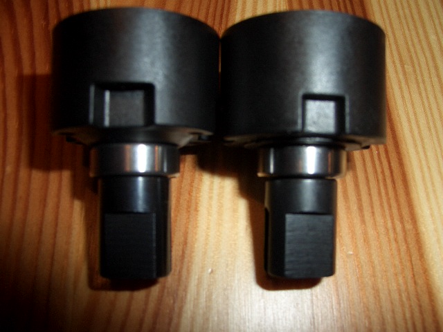

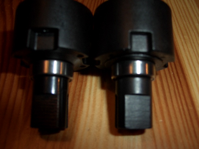

    warum hat Teamassociated das Diff.-Gehäuse 89115
    im Design und Material geändert?
    Links das Neue, unten Konisch, rechts das Alte mit Absatz ( Kante )!
    Wenn ich das Hauptzahnrad mit dem Gehäuse samt Inhalt verschrauben will, dann Blockiert es komplett, auch wenn ich nur 12mm lange Schrauben benutze.
    Das Material ist auch viel weicher, es läßt sich mit 2 Fingern etwas mehr zusammendrücken, als die Alte Bauform.
    Was nun?
    Grüße,
    Frank

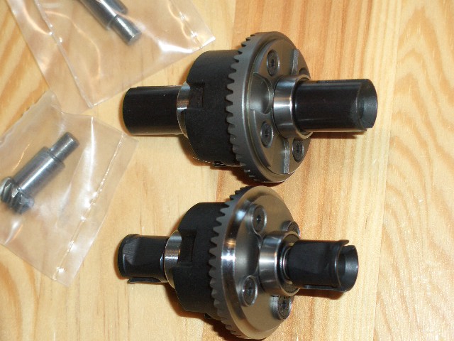

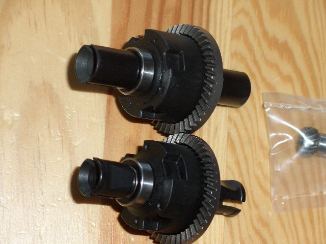

    Was ist das????
    Auch beim Tuning-Diff. blockiert es komplett, wenn
    ich es zusammenbaue.
    Unten ist das Tuning-Diff.
    Jetzt habe ich jeweils rechts und links eine Beilagscheibe bei den Diffausgängen weggelassen, aber es läuft nicht geschmeidig.
    Es läuft total rauh. ( Kann ich so nicht lassen ).
    Mit nem "Alten" Gehäuse konnte ich mein Mitteldiff. ohne haken und klemmen zusammenbauen, daß war Allerdings mein Letztes Gehäuse.

    Hast du auch die richtigen Cups?
    Three types of differential outdrives is supplied with the kit. The centre ones are quite obvious but you have to make sure to use the correct part for the front and rear diff!
    rcsb.de
    Franktrexse
    Anmeldedatum: 21.01.2011
    Beiträge: 68
    BeitragVerfasst am: 24.03.2012, 18:58    Titel:
    Die Diffausgänge sind vollkommen egal,
    es gibt nur ein Diffgehäuse 89115 für alle.
    Und irgendwie passen die Neuen Gehäuse nirgends.........
    Das wundert mich ja gerade.
    Grüße,
    Frank
    Oakley Infiziert
    wolfi
    Anmeldedatum: 22.08.2006
    Beiträge: 1673
    Wohnort: Österreich
    BeitragVerfasst am: 25.03.2012, 20:55    Titel:
    ich habe bei den neuen einfach eine zusätzliche 0,5er papierdichtung begelegt - und dann laufen alle rund.
    gruß
    wolfi
    Franktrexse
    Beiträge: 68
    BeitragVerfasst am: 26.03.2012, 00:11    Titel:
    Also,
    dann bin ich nicht (alleine) zu dämlich das Diff. mit "Neuem" Gehäuse einfach nur zusammen zu Bauen.
    Hoffentlich klappt das aus den "USA" Land mit den Alten Diff.-Gehäusen.
    Dann Probiere ich das auch mal mit 2 Dichtungen zwischen Gehäuse und
    Tellerrad, bzw Hauptzahnrad.
