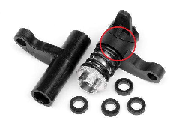

    evtl. liegt es am Servo Saver, kuck dir mal an ob er aufmacht beim Lenken.

    wie was soll denn da aufmachen? wenn ich von hand links/rechts bewege geht es in beide richtungen gleich schwer!

    das hier:
    Und nein, nicht mit der Hand, sondern das Auto lenken und kucken wie sich der Saver verhält.

    Also der macht nicht auf! wie gesagt ohne belastung lenkt der servo in beide richtungen super! sobald ich ihn auf den boden stelle lenkt er nur nach links voll ein nach recht nur minimal! denke entweder ist der servo zu schwach oder er ist kaputt gegangen als mein lenkhebel gebrochen ist!

    Also es war wirklich der servo! Hab jetzt den Bluebird BMS-630 MG Servo drin und der funktioniert super! Auch der Preis ist ne feine sache! Hab bei HK gerade mal 15,50€ bezahlt inkl. Versand! Hab gleich noch eins bestellt falls das auch wieder nen schlag bekommt durch meine Fahrkünste!! hab jetzt auch mal den servosaver etwas weicher eingestellt von der vorspannung her. war original sehr stramm finde ich.
