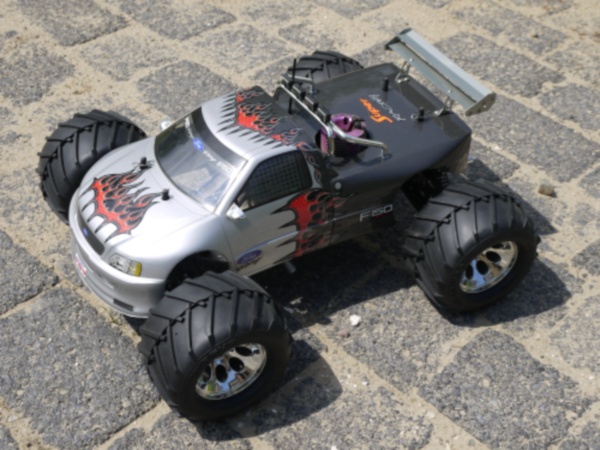

Doch der kann das . Ich habe auch ein Truggy zum MT umgebaut .
Andere Bodenplatte , CVD s Ritzel , Difffs , Reifen , Motor , Karo .
Guggst du
 _________________ Gruß Jens
Nito/ BL /Gasoline |

Wenn du das machst , ist sehr wichtig , das deine Reifen und Felgen ein geringes Gewicht mitbringen , damit die Belastung auf das Chassis nicht so groß wird .
Darum habe ich auch die Leichtgewichte von Kyosho drauf . _________________ Gruß Jens
