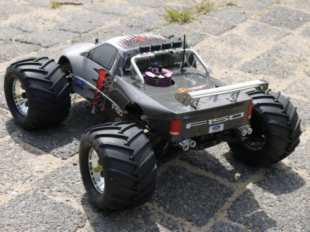

    Doch der kann das . Ich habe auch ein Truggy zum MT umgebaut .
    Andere Bodenplatte , CVD s Ritzel , Difffs , Reifen , Motor , Karo .
    Guggst du Laughing
