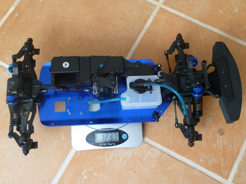

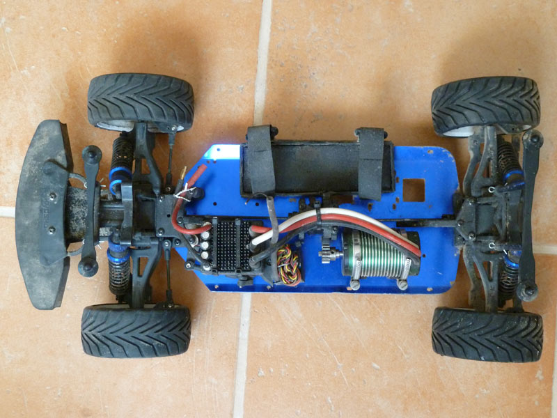

    Chassis bei Ankunft

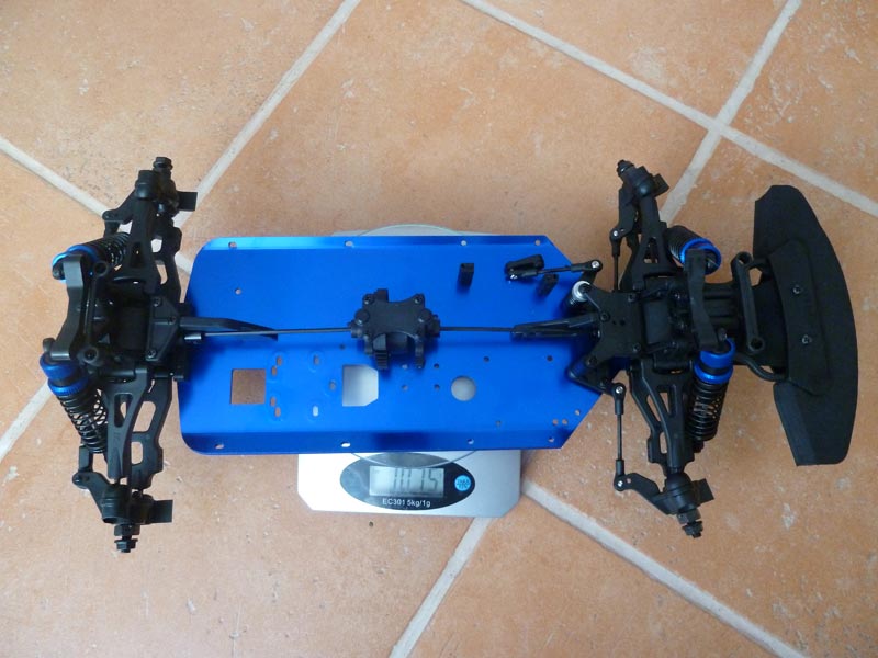

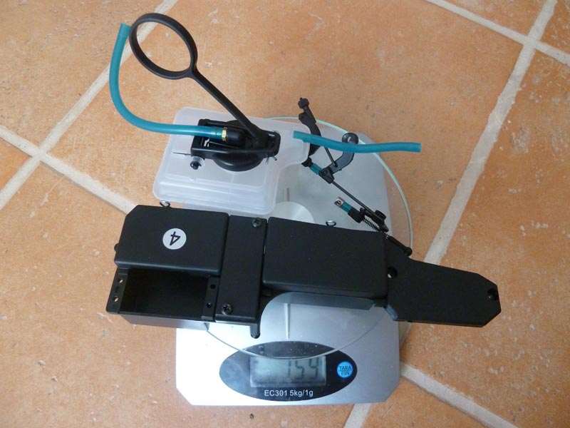

    Nitro Komponenten und RC Box entfernt
    Chassis nach Nitro Strip
    Das Schwarze Gold - Kyosho original Bereifung

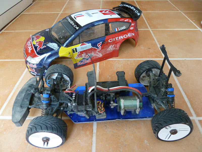

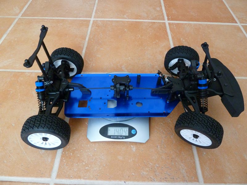

    Chassis mit Reifen und Karosteher

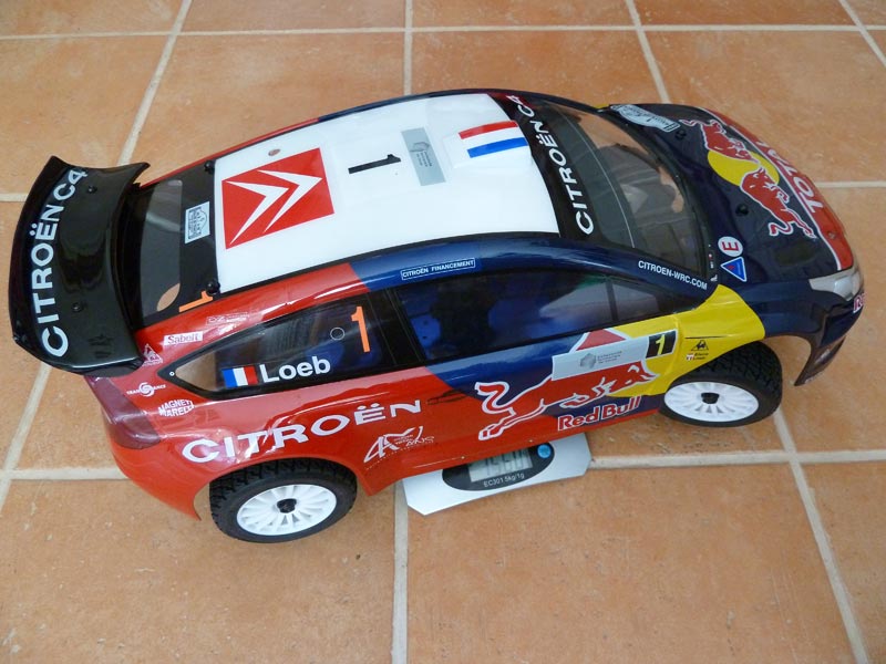

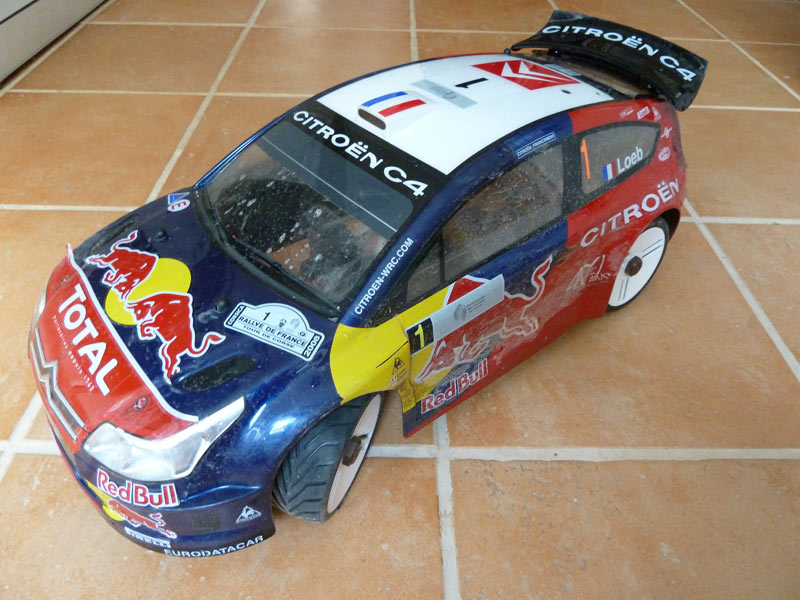

    Ditto mit Karo

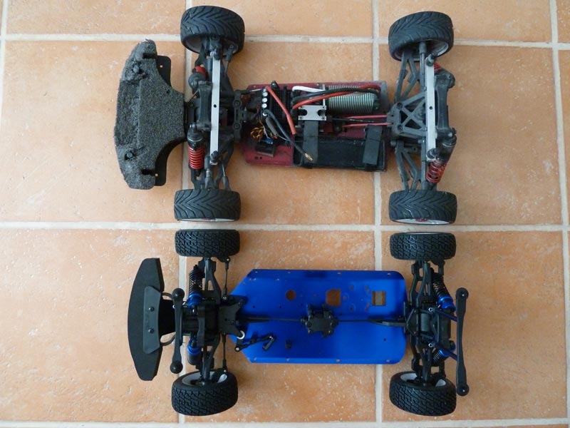

    Größenvergleich mit 1:8er Protos Rally Game Buggy
    6 Stunden später

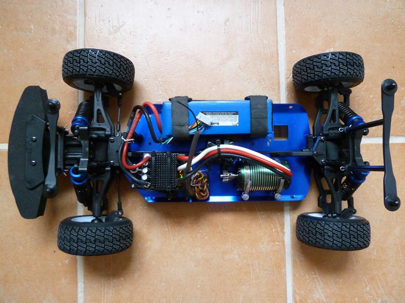

    Fahrfertig wiegt der Wagen nun 2905gr. Verbaut wurde was zur Verfügung stand (1:8er Komponenten):
    Motor: Castle 1512/1800kv (befestigt mit Ron2s Motorhalter)
    Regler: Castle MMM
    Akku: Turnigy 6s 3600
    Übersetzung: 1:9,43 (15er Ritzel)
    Errechneter Top Speed um die 75km/h bei Akku Nennspannung und ohne Reifenballooning.

    <b>Akku</b>
    Das Chassis ist breiter als ich dachte. Ich hatte nicht damit gerechnet, dass sich der fette 6s 3600er Akku noch am Chassis ausgehen würde nebem dem HZ. Da ich dem Chassis noch nicht über den Weg traue wollte ich noch nicht in passendere Akkus investieren. 600gr ist eher Overkill. Damit erreiche ich im 1:8er übersetzt auf 95km/h eine Fahrzeit von 7 Minuten auf Asphalt. Ich rechne bei guter Auslastung mit einer Fahrzeit von über 10 Minuten. Eleganter wären 2 Akkus mit 3s (je einer links und rechts hinter dem HZ). Ein Akku mit max etwa 120mm Länge dürfte bestens passen. Mein Favorite wären vorerst 2x 3s Zippys mit 2800mah mit je 230gr. So liessen sich das Gewicht schon mal um gut 100gr drücken, die Gewichtsverteilung optimieren und der Schwerpunkt senken. Motor vorne rechts von der Länge kein Problem (der 1512er ist 67mm lang wenn ich mich recht entsinne).
    <b>Motor</b>
    Endlich habe ich eine Anwendung für den Castle 1512er gefunden. Mit 1800kv fordert es um die 5-6s um gut Leistung aus dem Energiewandler zu holen. An 6s werden es unter Last etwas über 40000rpm sein. Ritzel hätte ich von 12-20er alles montieren können. Letztendlich habe ich mich für das 15er entschlossen um den Speed bei 75-80kmh zu halten. Steigerung auf knapp 100km/h mit 20er Ritzel möglich. Mit etwa 360gr ist der 1512er ebenfalls Overkill. Eine Castle SCT Kombo welche an 3s betrieben werden kann wäre sicher die optimalere Wahl um das Gewicht weiter zu senken. Je nach Akku und Motor, Regler Wahl lässt sich das Verbrennergewicht von 2600gr sicherlich gut erreichen. Wer in Zukunft selber den Speed errechnen will: 46er HZ, 40er Tellerrad und 13er Triebling.
    <b>Chassis</b>
    Anmutung eindeutig nicht auf 1:8er Niveau. Aufbau zwar quasi ident mit 1:8er mit 3 Kegeldiffs allerdings wirkt alles etwas unterdimensioniert. Seien es nun die dünnen Antriebswellen, die filigran wirkenends Schwingen, die Druckguss Trieblinge und Tellerräder (nur 2 Spiderzahnräder im Diff ... habe ich auf 4 umgerüstet). Um an das vordere bzw hintere Diff heranzukommen werden zig Kreuzschrauben gelöst. Da vergehen schon mal knapp 10 Minuten bis man das Diff in der Hand hat. Diffs habe ich neu befüllt: Mitte 100000er. Hinten etwa um die 7000. Und vorne um die 15000. Viel Onroad Einsatz geplant. Verbaut sind nur Knochen. Lenkeinschlag dadurch etwas bescheiden wirkend. Kardans vorne wären zumindestens angebracht (Upgrade möglich). Es wird sich weisen wie gut das Chassis einem Brushless Antrieb standhält. Federung sehr weich. Starke Neigung der Karo zu erwarten. Gewichtsverteilung wie oben abgebildet etwa 50:50 zwischen Vorder- und Hinterachse. Aufgrund des schweren, weit aussen liegendem 6s Akkus hat die rechte Seite leicht die Überhand. Mit größerem Ritzel wandert der Motor weiter nach Aussen und kann fast Gleichstand mit dem Akku herstellen. Eine über dem Servo orginal montierte Platte (mit dem Dremel vom Rest der RC Box getrennt) machte die Montage vom MMM zum Kinderspiel. Empfänger ist vorerst eher russisch mit Kabelbinder und doppelseitigem Klebeband mit dem Chassis verbunden. Somit ist nun mein 1:8er Buggy von seinem Servo, Regler und Akkuhalter befreit worden.

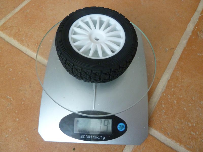

    Am selben Tag sind noch die 1:8er Radminehmer von Kyosho eingetrudelt. Flux waren die GRP Rally Game Reifen drauf.
    Long train running ... war mein erster Gedanke. Ganz schöne Walzen für das schmale Chassis.
    Zum Nacharbeiten gab es nix. Die GRP Reifen passen ohne Nachbearbeitung der Radträger oder der Karo. Heute dann die Feuertaufe mit den 1:8er Reifen und auf einem größerem Asphaltplatz. Das Kreischen der kyosho orignal Reifen in Kurven war weg. Grip gefiel soweit. Nervend weiterhin die Seitenneigung, die nun wieder zu Karossriestreifen führte. Im Extremfall hoben die 2 Kurvenäusseren Räder ab. Das führte erstaunlicherweise nur sehr selten zum Überschlag. Angenehm das leise Fahrgeräusch, Geradeauslauf OK. Zu starkes Einbremsen führt zu Hinterachsgripverlust ... Eindrehen. Gerade onroad ist einiges am Fahrwerk zu tuen.
