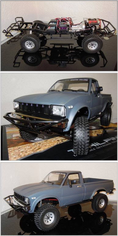

    Eine weitere Möglichkeit sind Sachen von rc4wd. Da gibt es auch einige wunderschone und funktionierende Kit’s. Z.B. den recht neuen Trailfinder 2:

    Das heißt dann für mich entweder Wraith oder Trailfinder 2
    Aber habe leider noch nie bei uns in der nähe einen Shop gesehen der so etwas von RC4WD hat?

    Mann, wenn der Trailfinder nur nicht so teuer wär... Sad
