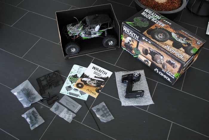

So … mal gucken was sich da alles in der Kiste versteckt.
Natürlich das Auto, die Funke und das Manual. Weiter hat es ein paar zusätzliche Plastikteile wie z.B. Lampen, Rodends, Scaleelemente (Gewehr, Schalthebel, Lenkrad usw.) etwas Servo und Dämpfermaterial. Zu guter Letzt hat es noch einen Stickerbogen dabei und den obligaten Kreutzschlüssel.
Hier mal die Bilder vom „unpacking“

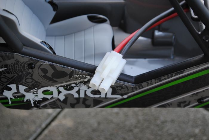

… und aus dem Fenster hängt die grösste Frechheit überhaupt … Tamiya Stecker. Pfui! … ok … ist wohl so weil es ein RTR ist und viele Leute sich so billige passende Akkus überall in der Welt kaufen können. Ich bin halt etwas allergisch dagegen.
Verfasst am: 31.07.2011, 14:55 • Titel: |
Naja, soviel Strom wird da nicht drübergehen, von daher find ich die Tamiya/Molex Stecker nicht ganz so tragisch. Für Anfänger nicht unpraktisch, da ohnehin jedes Stickpack damit ausgestattet ist. Ich persönlich würde es aber auch auf anständige TRX tauschen _________________ Ryan Dunn

Verfasst am: 31.07.2011, 15:06 • Titel: |
Naja ... er ist ja auf 2S ausgelegt, und da geht schon was ... aber der Stecker kommt ja weg ... inkl. dem Regler und dem Motor der an den Stecker hängt  _________________ Kommt auf die dunkle Seite der Macht ... wir haben Kekse |

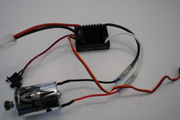

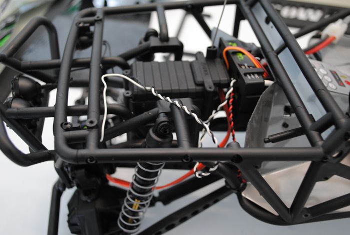

Das Stripen hat begonnen.

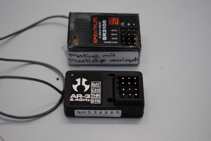

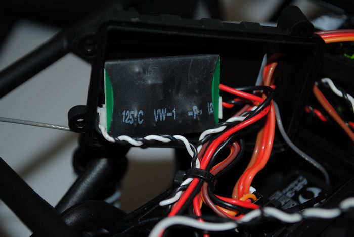

Empfänger und Lichtcontroler sind nicht wasserdicht, dafür in einer wasserdichten Box verpack. Betreibt man den Wraith so, sollte regelmässig geschaut werden ob sich da nicht Kondenswasser bildet.
Der Empfänger ist erstaunlich klein. Er ist kleiner als der kleinste Spektrum Empfänger (SR3100).

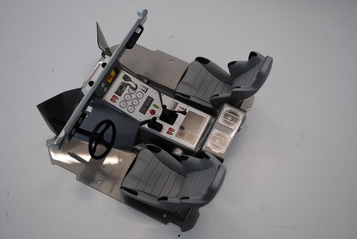

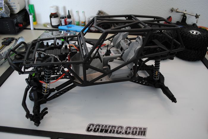

Damit ich schlau an Motor und Regler komme, habe ich mal das Interieur ausgebaut. Witziges Gadget … der Sitz lässt sich verstellen. Man kann also einen Liegesitz daraus machen.
Zum Schluss kommt noch Motor und ESC raus, und das Auto ist „nackt“.
Das Einzige an Elektronik was nun noch drin ist und auch drin bleibt ist der Lichtcontroler und die Led. Den Lichtcontroler habe ich ausgepackt und die Platine wird nun mit Plastidip behandelt.
So, das war’s erst mal … morgen werde ich noch die Achsen zerlegen um rein zu schauen und nach zu fetten und dann wird der Wraith mit neuer Elektronik wieder aufgebaut.
Verfasst am: 31.07.2011, 16:57 • Titel: |
der SR3520 ist sogar noch kleiner
http://www.spektrumrc.com/Products/Default.aspx?ProdID=SPMSR3520
"Würfelzucker"

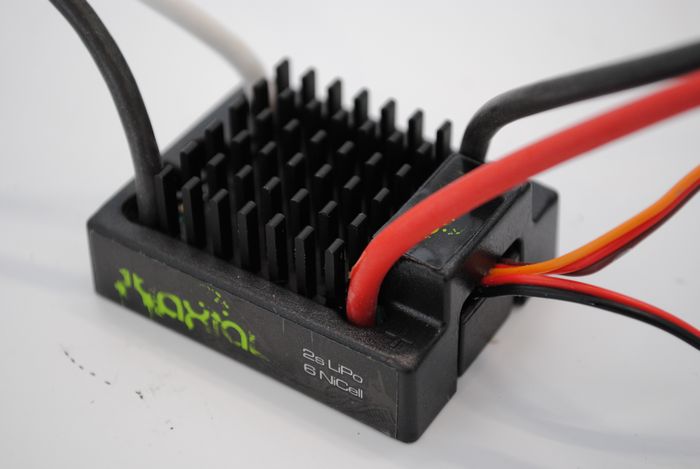

bezüglich Regler - kann man daraus wieder einen BL Regler löten? Ist doch ein umgelabelter und "kastrierter" Mamba Regler? _________________ Ryan Dunn
R.I.P. Bro |

Zelter Frost hat Folgendes geschrieben: |
bezüglich Regler - kann man daraus wieder einen BL Regler löten? Ist doch ein umgelabelter und "kastrierter" Mamba Regler? |
phuuu ... da bin ich überfragt ... ich wüsst nicht wie.

Banana_Joe Kiesgruben-King
Anmeldedatum: 31.07.2011 Beiträge: 65
Verfasst am: 01.08.2011, 08:40 • Titel: |
downhiller hat Folgendes geschrieben: |
Vieleicht ist auf der markierten Stelle eine unbenützte Lötstelle.

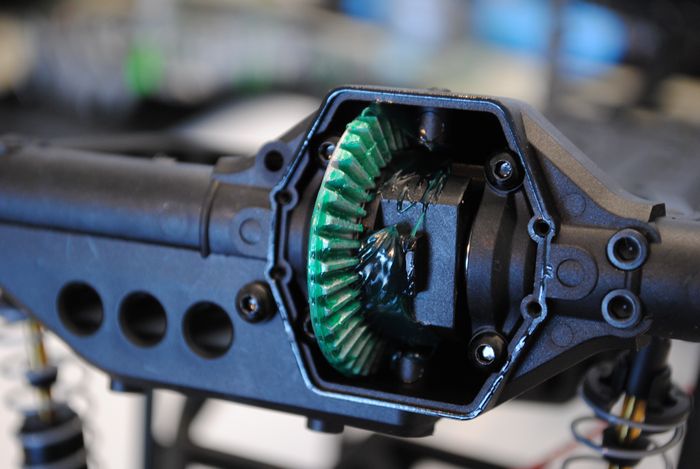

Verfasst am: 01.08.2011, 09:44 • Titel: |

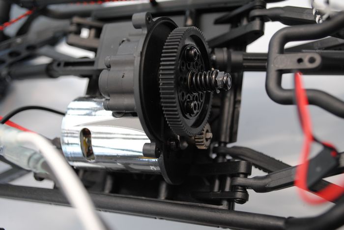

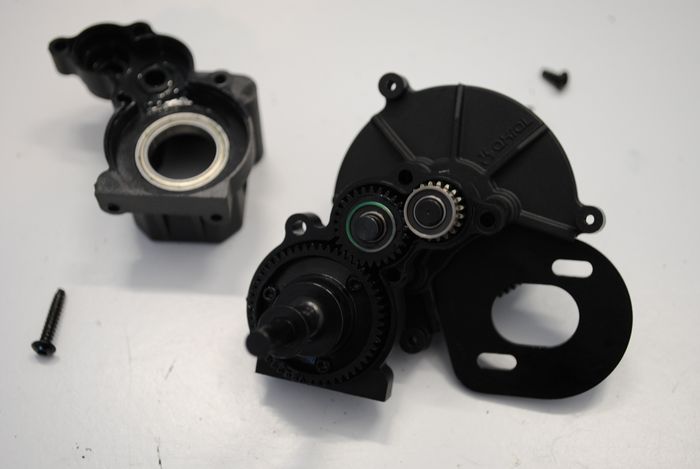

Wie angekündigt habe ich nun noch die Achsen geöffnet. Genauer gesagt lediglich den praktischen Diffdeckel entfernt um zu checken ob da was gefettet ist. Die Achse ganz zerlegen werde ich dann wenn ich die neuen CVD’s habe. Tatsächlich und erfreulicherweise wurde hier am Werk gefettet. Nicht im Übermass, aber sicher genügend.

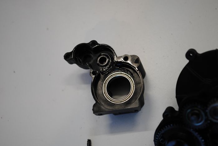

Nun habe ich auch noch eine Sichtung des Getriebes gemacht. Das Getriebe lässt sich mit 4 Schrauben von der Grundplatte lösen. Und mit 4 weiteren Schrauben öffnen. Hier bekommt man dann zu sehen was leider oft der Fall ist. Trockene Zahnräder. Einzig im Gehäusedeckel hat es einen Fetttupfer, der aber nicht bis zu den Zahnrädern reicht. Klar haben wir mittlerweile horrende Rohölkosten … aber die Hersteller könnten doch pro Modell $10 mehr verlangen und dann ordentlich fetten … tja … die Ersatzteile wollen halt bei Zahnradschäden auch verkauft werden.
Ein öffnen und nach zu fetten des Getriebes ist also zu empfehlen.

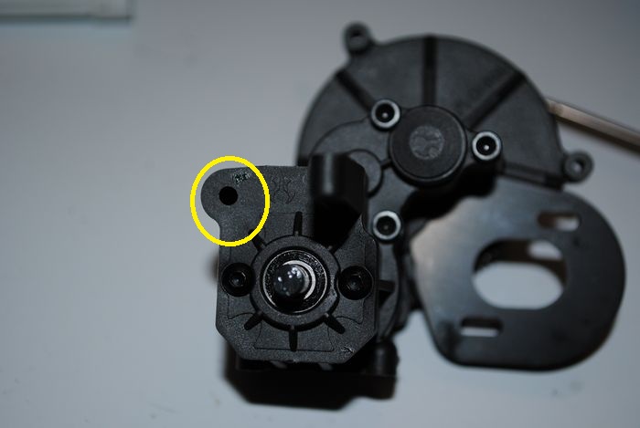

Was mir noch aufgefallen ist, ist ein Loch im Deckel des Gehäuses, welches das optionale DIG beherbergt. Dieses Loch dient wohl dazu die Schaltstange des DIG’s aus dem Gehäuse zu führen. Wenn man kein DIG drin hat ist es von Vorteil, dieses Loch zu verschliessen. Das Gehäuse füllt sich sonst rasch mit Wasser, welches dann auch leicht ins Getriebeinnere gelangen kann.
