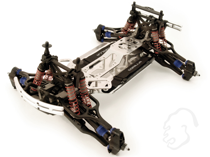

Hallo leute,
es gibt ein neues Gorilla Chassis für den 3905.
ich hab mir eines bestellt und bin schon gespannt wann es ankommt.
mfg pako |

Hi, was ist an dem anders?
Ist es leichter?
Das es stabieler ist kann ich mir denken
Aber rentiert sich das überhaupt? Also vom Preis?
Fragen über Fragen.. sry, aber wenn das was bringt muss ich es auch haben

hey,
laut hersteller soll es 15% leichter als das standard-chassis sein. will ich mal so stehen lassen. mit einigen änderungen(zweiter lenkservo + halterung entfernen,single motor mount...) wird man die 15% wahscheinlich erreichen. denn wir wissen ja,kunststoff ist leichter als alu...
auf jeden fall ist es steifer als das original-chassis,aber leider nicht länger. genau dass war der kaufgrund für mich fürs alte G3 chassis.
der schwerpunkt sollte ein wenig nach unten rutschen und verarbeitet ists auf jeden fall schöner als das G3 chassis.
sieht auf jeden fall gut aus,bloß stört mich das riesen-getriebe immer noch....

Ist halt das Chassis für den neuen Maxx. Von der Grundkonstruktion nicht viel anders als das G2 bzw. das G3. Für Streckeneinsätze absolut gut, da gibts nichts zu bemängeln.
Ich hatte das G2 mit Extension, mittlerweile hab ich aber auf ein New Era Alluchassis umgerüstet. Der Schwerpunkt stieg zwar, aber zum Bashen taugt mir das Monster Layout irgendwie mehr.
Zum Racen ist der E-Revo sicher besser geeignet als ein Maxx, bzw. kostet das Umrüsten nicht so viel.

Ich hab mir das GorillaMaxx G4 Chassis bestellt, weil ich einen neuen Emaxx 3905 habe und ich meine 5s1p (sidebyside) Fepo´s links und rechts stehend montieren kann und der schwerpunkt somit auch sinkt.
(Eigentlich wollte ich aber immer schon ein GorillaMaxx-Chassis haben)
sowie der G4-Maxx fertig ist werde ich mal Fotos machen und hier einstellen.

das mit dem bashen mit dem alu-gorillamaxx chassis ist so eine sache.. hatte zuerst auch die alu-bodenplatte,welche ich beim ersten einsatz durch eine harte landung kalt verformt habe. hab mir dann eine aus carbon gemacht und die hält.
aber generell kann man mit gorillamaxx teilen keine allzu großen fehler machen. freu mich schon auf die ersten pics!
noch eine frage-hast du direkt auf der gorillamaxx-homepage bestellt? hab mir dort schon die akkuhalterungs-bänder bestellt und das ging ruck zuck!
