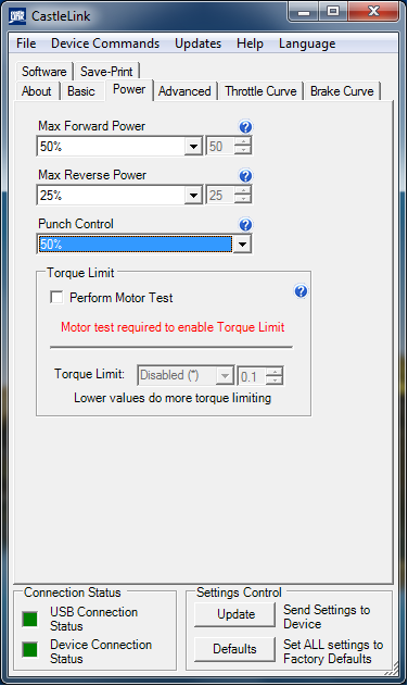

    Also mit dem Castle-Link kannst du schon einiges machen:
    - Max Forward Power
    - Punch Control
    Wenn du die beiden Werte auf 50% setzt, sollte er schonend anfahren und auch nicht so schnell sein Smile

    Also wenn ich das jetzt richtig recherchiert habe, dürfte es sich bei dem Flux Vapor Pro um eine CC Sidewinder V2 (oder V1) mit Lüfter handeln. Bei diesem kann man laut Anleitung leider keine "Max forward power" programmieren Crying or Very sad
    Und bevor ich jetzt an der Übersetzung rumspiele (wovon ich ehrlich gesagt keine wirkliche Ahnung habe), kommt dann wohl doch eher die gute alte Bürste ins Spiel. Damit kann der Regler wohl umgehen. Würde das bei Originalübersetzung Temperaturprobleme mit sich bringen? Oder könnte ich evtl. sogar den Lüfter entfernen? Der eiert so nervig ...
