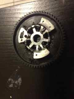

    Ich habe gestern einen Traxxas E-Revo Brushless Edition mit 6s Lipos bekommen. Ich bin komplett Neuanfänger auf dem Gebiet.
    Nach ca. 5 Minuten fahren, ist Rauch unter der Hauptzahnradabdeckung raus gekommen und nach dem Öffnen dieser Abdeckung hab ich gesehen, dass das gesamte Hauptantriebszahnrad kaputt ist und der gesamte slipper (schlupfkupplung) kaputt.
    Ich nehme mal an, dass das ganze zu stark ist. Ich habe die serienmäßige Übersetzung drinnen. Ich denke 18/65.
    Könnt ihr mir da bitte ein paar Tipps geben, sodass mir das nicht mehr passiert? Habe auf alle Fälle noch gestern die Ersatzteile bestellt.

    BeitragVerfasst am: 11.05.2013, 13:56    Titel: slipper - wie fest?
    Stell bitte ein Foto von den defekten Teilen rein.
    Wie fest gehört der Slipper zugezogen? Man hört immer wieder von handfest und dann 1/4 retour. Was ist handfest? Was passiert wenn er voll zugeknallt wird? Wenn er zu weit offeN ist dann rutscht die Geschichte permanent durch und alles wird heiss. Resultat: das Plastikzahnrad verschmilzt mit dem Alu vom Slipper - oder irre ich?

    BeitragVerfasst am: 11.05.2013, 16:20    Titel:
    Der Slipper muss ganz zu (Feder ganz komprimiert) und dann eine viertel bis halbe Umdrehung wieder auf.
    Dann (am besten zu zweit) Hinterräder festhalten und Gas geben.
    Schnauze steigt ca. 45° auf: alles klar.
    Wenn nicht, Slipper dementsprechend verändern: fester = hoch, loser = runter.
    Zwischendurch abkühlen lassen!
    Zu lose bedeutet Dauerreibung = Hitze = verschmilzt.
    Zu fest = Schläge auf den Antriebsstrang, Wellen/Knochen/Zahnräder in Gefahr.

    BeitragVerfasst am: 11.05.2013, 19:29    Titel:
    Danke für die Info. Genau so war bzw ist es. Alles miteinander
    Verschmolzen. Naja mit den neuen teilen wird das hoffentlich
    Nicht mehr passieren
    Hier die Fotos:

    BeitragVerfasst am: 12.05.2013, 20:56    Titel:
    Yep, definitiv Slipper zu locker. Ich hab die immer soweit zugedreht, dass alle Windungen der Feder sich berührt haben. Aufpassen, wenn man zu weit anzieht, verbiegt sich die Halterung der Slipperpads.
    Ich würde mir auch überlegen, auf 4S runterzugehen.. der Wagen geht damit immer noch wie Hölle, aber der Verschleiß sinkt gewaltig.
