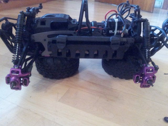

    Hier ein paar Bilder von meinem Flux
    Original Felgen (Matt Schwarz)
    HPI Phatline
    Alu Teile
