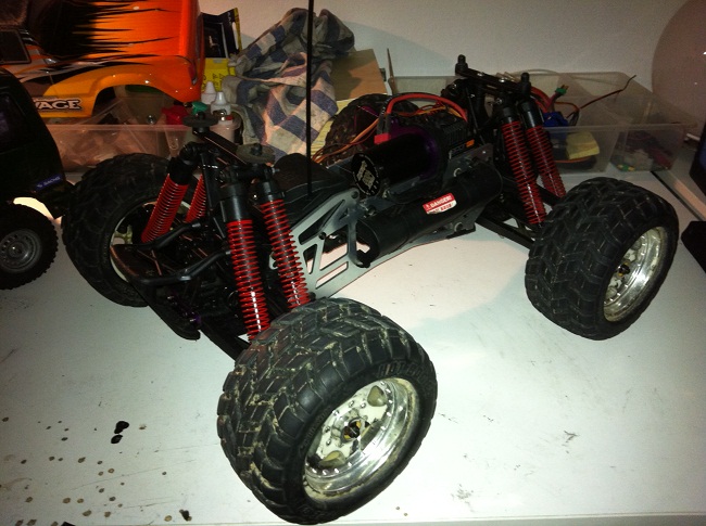

    Also. Das Auto ist heute gekommen.
    Allgemein schaut er nicht schlecht aus, war aber definitiv ein basher.
    Egal. Die Antriebswellen sehen auch schön aus, aber das war's auch schon. Passen nicht, die Radlager haben 4mm(!) axiales Spiel, die Räder lassen sich kaum drehen weil es eckt und kantet.
    Ich hatte heute nur ein paar Stunden Zeit, aber ich denke es wird was.
    3 Räder sind schon fertig. Viel Dremelei und Tüftelei.
    Morgen gibt's sowas wie eine bebilderte Anleitung Smile

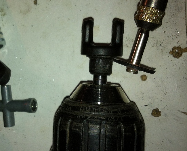

    Die E-Revo Brushless Antriebswellen sind nur passend drinnen.
    Was muss dafür gemacht werden?
    Ich habe die Radachsen vom Revo mitbenutzt, was meiner Meinung nach auch nötig ist, da sonst die Gelenkseite der Antriebswelle nicht in den C-Hub passt. Quer durch den C-Hub verläuft der Bolzen welcher die Verbindung zwischen Schwinge und C-Hub herstellt, eben dieser ist der Knackpunk. Durch den Winkel der Antriebswelle kommt das Gelenk der Wellenhälfte in Kontakt mit dem Bolzen, und dann eckts gewaltig.
    Die Revo Radachsen passen so wie sie sind sowieso nicht zu den Radträgern vom E-Savy und müssen abgedreht werden. Abdrehen ist schwer ohne Drehbank, aber ich habe da mal was zusammengepfuscht. Ging etstaunlich gut. Habe die 10mm Durchmesser bis an's Gelenk ran runter geschliffen, nun hat man reichlich Spiel um die Achse so auszushimen, dass das Gelenk nicht in Feindkontakt mit dem Bolzen am C-Hub kommt.

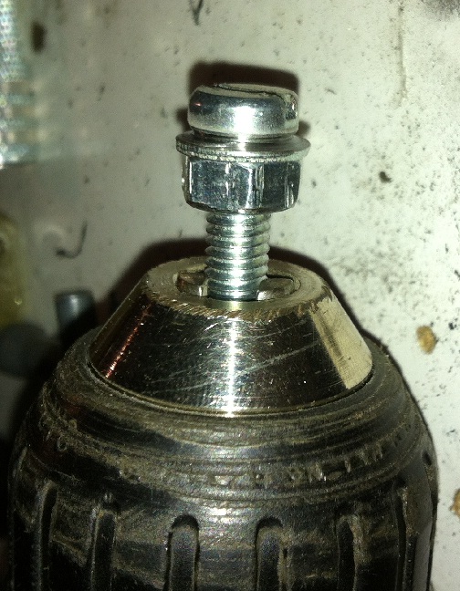

    Ein nahezu perfektes Maß stellt wohl außen eine 1,6mm dicke Beilagscheibe zwischen Radlager und Mitnehmer dar. Auf der Innenseite habe ich dann so lange mit Shims korrigiert, bis die Achse kein Axialspiel mehr aufweist. Zu beachten ist natürlich, dass ein Shim/Scheibe nie Außen- und Innenring eines Lagers berühren sollte. Sonst entsteht zwangsweise Reibung, es wird heiß, nichts passt mehr. Innen war es leicht zu lösen. Auf den Bildern sieht man es zwar nicht, aber zwischen den vielen großen Shims und dem Lager befinden sich noch jeweils 3 0,1mm kleine Shims, deren Außendurchmesser wesentlich kleiner ist als der Außendurchmesser des Lagers.
    Außen habe ich es anders gemacht. Die 1,6mm Scheibe habe ich (mit der bewährten Pfuschmethode) einseitig am Außenrand in der Stärke verringert. Das Schaut dann so aus.
    Das ganze Trum zusammengebaut dann so:

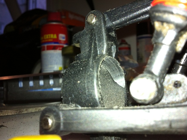

    Zuletzt müssen die C-Hubs noch von etwas Material befreit werden, sonst streifen die dicken Wellen dort.
    Einfach in der oberen Wölbung ein bisschen was wegnehmen und probieren, es ist nicht viel was weg muss.
    Jetzt passt alles gut in einander. Ganz leicht kann das Gelenk der Radachse selber an dem Bolzen vom C-Hub ankommen, aber das reibt sich weg, denn es handelt sich nur um 10tel vom Plastikgelenk.

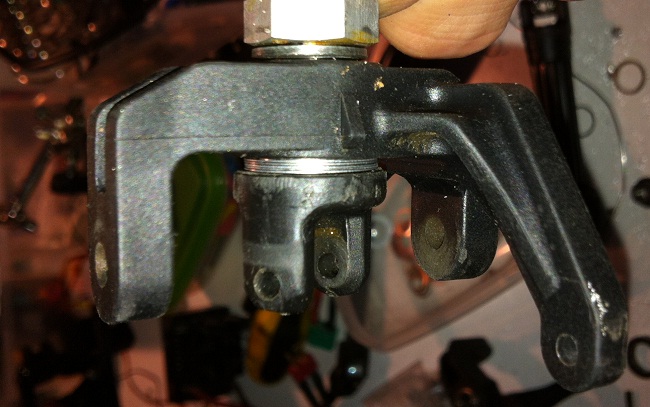

    Der Nachteil des Umbaus? Der Knickpunkt des Gelenks der Antriebswelle ist somit nicht gleich wie vorher. Vorher war er gleich dem Lenkpunkt des Lenkhebels. Nun liegt er weiter innen Richtung Schwinge.
    Das macht sich insofern bemerkbar, als dass die ganze Antriebswelle beim Lenken immer ein Stück vor und zurück wandert. Das sind gute 2mm. 2mm die aber eigentlich keinen Platz haben. Eigentlich. Man muss also die Plastik-Ohren, welche die unteren Befestigungspunkte der Stoßdämpfer darstellen etwas bedremeln. Und das ist für mich zur Zeit noch der größte Knackpunkt. Dort sollte man kein Material wegnehmen. An meinem hat das schon der Vorbesitzer gemacht, inklusive dem Einbau von M3 Schrauben zu Stoßdämpferbefestigung statt der Schneideschrauben.
    Er hat aber keine Senkschrauben verwendet, somit musste er ziemlich viel wegdremeln damit die Welle passt.
    Die Ohren sind jetzt nur mehr 3mm stark und das schaut irgendwie nicht sehr vertrauenerweckend aus. Naja, mal schauen wie es hält. Sollte so ein Ohr abbrechen, werde ich mir was Anderes überlegen müssen. Aber eine wirklich gute Idee habe ich noch nicht.

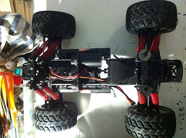

    Nun der kleine Fluxmotor ist auch drinnen, inklusive einem ersten kurzen Wohnungstest. Nicht schlecht für 2s. Zieht schwarze Streifen am Paket ( Embarassed ) und schmeißt sich anschließend mit großem Schwung auf den Rücken. Sehr, sehr nett. Bin gespannt wie der so in der freien Wildbahn ist. Werde auf jeden Fall ein paar Videos machen!
