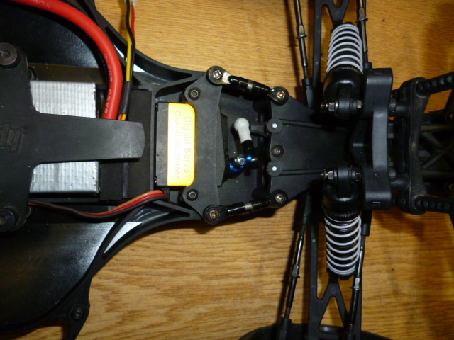

    mmh... hatte mit einem DS1015 und alles RtR keine Probleme und bin damit zwei Jahre im Oberlausitz Cup gefahren sowie Training und sonstige Veranstalltungen. Nur den Servosaver habe ich mit Sekundenkleber fixiert. Daher gehe ich eher von einem etwas unglücklichen Fahrmanöver aus.
    Und das dort kein Löschblatt dazwischen passt ist völlig normal und funktionert!

    ah, ok... dann ist das so eine Art Sollbruchstelle. Ich habe heute auch nochmal genau nachgesehen: die Chassiswanne ist an den Seitenwänden genau zwischen Servo und Lenkposten (also in der Bildmitte von MenTos' Bild) gerissen - dadurch flext das Chassis hier besonders und daher hats mir wohl den Lenkhebel in den Servo gehauen.
    Ich habe jetzt Links und Rechts zwei Gewindestangen zwischen die Servotraverse und die Lenkhebelplatte gebaut, jetzt flext hier nix mehr! Und um ein Standard (Alu) Servohorn verbauen zu können habe ich den Savöx an anderen Servobefestigungen 3mm weiter nach hinten montiert (mehr ging nicht), damit geht das so halbwegs (Geometrie sieht halt nicht so toll aus).
    Insgesamt finde ich das Chassislayout aber hier nicht so gelungen - hinter der 'Spritzwand' ist bis zum Akku reichlich Platz, da hätte man auch nochmal 5mm spendieren können Mad
