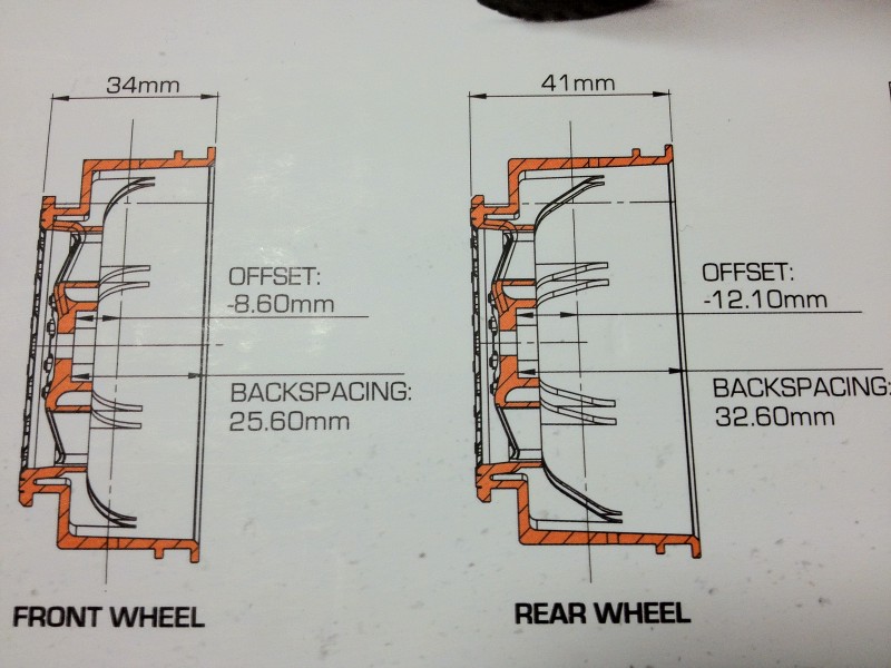

Die Einpresstiefe ist der Abstand zwischen Felgenmitte und der Radaufnahme. Schematisch sieht das so aus (Foto aus Axial Exo Handbuch):
Eine größere ET bei gleichbleibender Felgenbreite sorgt also dafür, dass das Rad weiter drinnen steht - oder dass bei zusätzlich gleicher Fahrzeugbreite längere Schwingen im Einsatz sind.
Gemessen wird in dieser Übersicht die Felge ohne Mitnehmer.
Gibt auch Leute, die lassen den Mitnehmer in der Felge und messen dann.

12,1mm: Axial Exo hinten. Vorne sind es 8,6mm. Da die Vorderräder schmaler sind und sich die Gesamtbreite nicht ändert, fällt er hier drunter.
