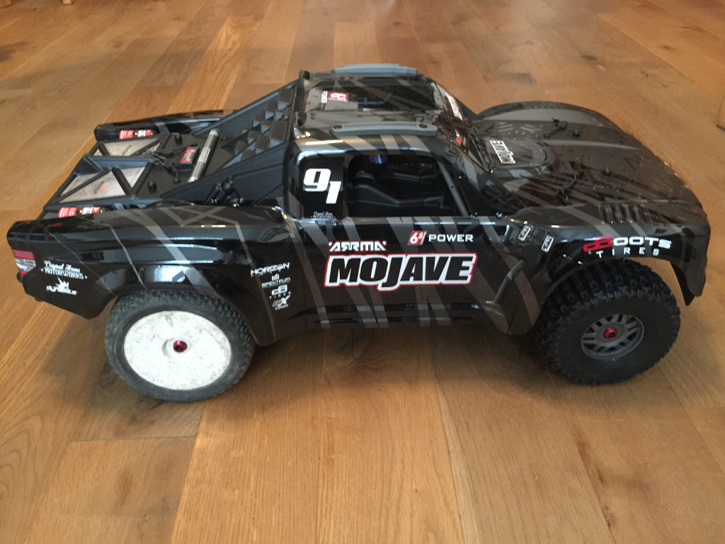

Genug der Einleitung. Das Teil wurde am 19.12. (letzter Arbeitstag 2020) online bestellt als Weihnachtsgeschenk an mich bzw als Abschluss eines intensiven 2020er Arbeitsjahres. Da mich der Hafer etwas gestochen hatte wählte ich Abholung nahe Graz aus (in Wien wohnhaft). Und am Mo 21.12. ging es Richtung Graz. Nach etwa 4h45 war der Arrma Mojave EXB (roller) funkelnagelneu bei mir zu Hause.

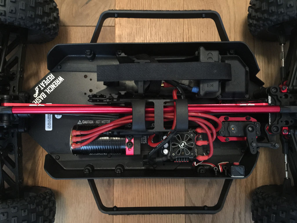

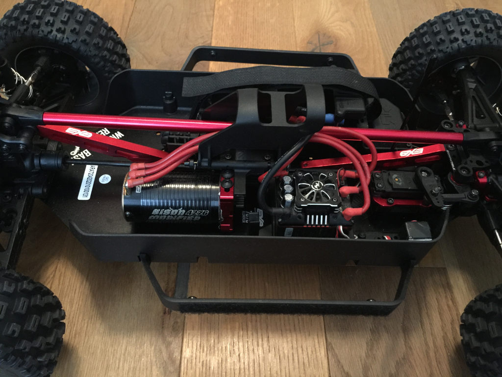

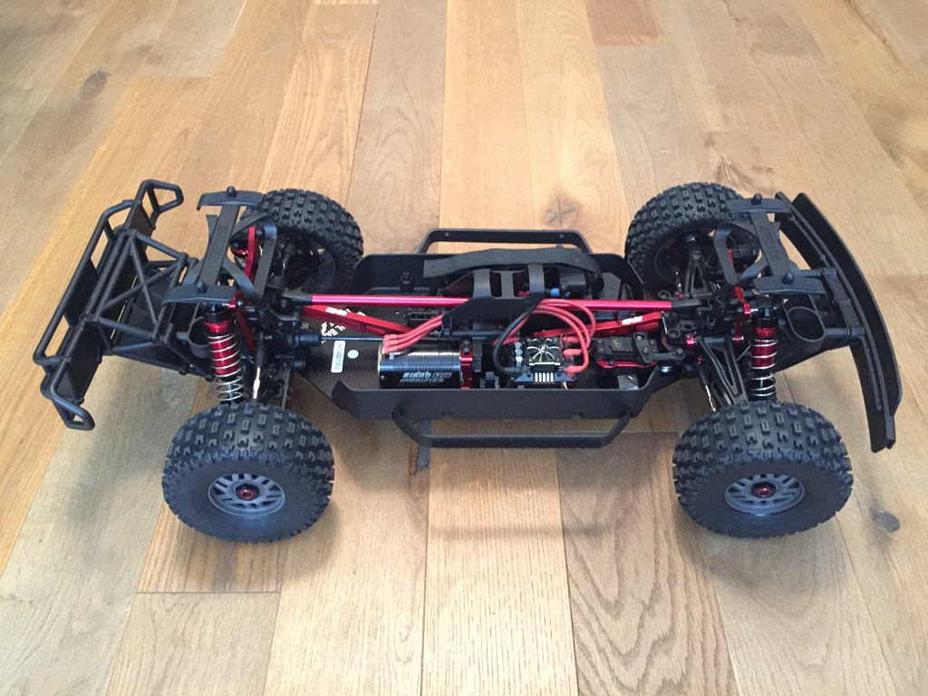

Am Vorabend hatte ich schon aus meinem RC Boot die einstigen Truggy/Buggykomponenten ausgebaut. So konnte ich am Kaufabend den Roller entsprechend mit Motor, Regler und Servo ausrüsten.
Verbaut wurden:
. Motor: Bison 4276 1700kv
. Regler: HW XR8plus (bis 6s)
. Servo: Hitec 5955TG
Der Einbau ging recht Easy von statten, da im RTR Mojave ganz ähnliche Komponenten verbaut sind. Motorkabeln aus dem Boot sind recht lange aber dort gibts diesbzgl keine Probleme bei Dauerströmen zwischen 80-100A. Ich musste nur für die Reglermontageplatte ein ergänzendes Loch in den Plastikträger bohren.
Nach etwas Rechnerei im Vorfeld entschied ich mich für ein kleines 12er Ritzel und 6s Akkus. Das Ergibt eine Übersetzung von 1:17,91 (50er HZ / 12er Ritzel x 43 Tellerrad / 10er Triebling). Kürzer geht nicht mehr. Bei Nennspannung (6x3,7V = 22,2V) ergibt sich bei 1700kv eine Drehzahl von ca 37800rpm. Theoretisch ergibt sich mit 139mm Reifen eine Geschwindigkeit im Bereich von 55km/h. Sprich ein sehr vorsichtiger Beginn. Wobei man sagen muss dass der Mojave Fahrbereit über 6KG liegt ... sprich deutlich schwerer als ein 1:8er Truggy/Buggy. Daher ist mal vorsicht geboten mit standard 1:8er Komponenten.
Bzgl Akkus hatte ich noch 2x Robitronic 3s 3800er Hardcase Lipos, die ich einst für ein RC Jet Ski Aug 2019 organisiert hatte. Diese passten gut in den Standardakkuhalter (übereinandergestapelt). Der Halter erlaubt 50mm breite, 70mm hohe und ca 140-150mm lange Akkus.
So stand einer Probefahrt in der Wohnung am nächsten Morgen nichts mehr im Weg. Nur der Regler musste vom Boot her auf FWD/REV/BRK umprogrammiert werden. Das hatte ich übersehen und wunderte mich stets beim Bremsen wieso die Reifen bei sanften Bremsen immer quietschten und der Wagen sofort retour fuhr. Mit der Programmierkarte war der Missstand schnell beseitigt. An ein Fahren draussen war aber leider noch nicht zu denken, da es quasi durchgehend regnete und ich den Wagen nicht gleich komplett zusauen wollte.

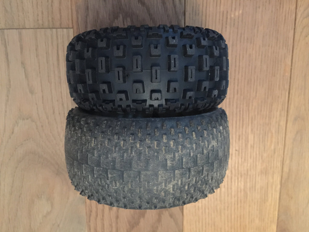

Hier noch ein paar Reifenspielereien:
Originalreifen im Vergleich zu einem glatzertem 1:8er Truggyreifen
Am Mojave montiert
Null Offset passt. Bedingt durch den minimal grösseren Durchmesser kann der Reifen an der Karo bei vollem einfedern streifen. Sonst keine Bedenken.
Gewicht entspricht in etwa einem Truggyreifen:

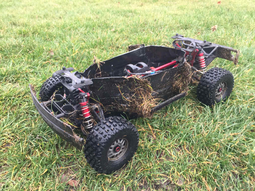

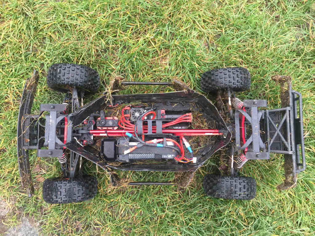

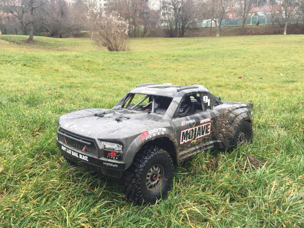

So sah der Mojave nach der Fahrt auf der feuchten Wiese bei leichtem Tröpfeln aus:

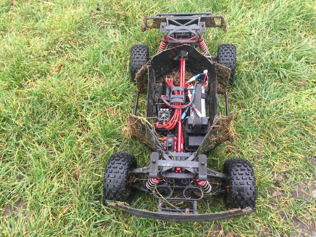

Bilder vom Schlechtwetterschutz:
Der simple Wetterschutz erfüllt schon recht gut seinen Zweck. Ich hatte diesen noch gestern etwas modifiziert und weiter erhöht bis fast rauf zur Karo und noch seitlich je 2 Bahnen angelegt (ähnlich einem Radkasten). Im Chassis war nur vereinzelt Gras. Aber keine feuchten Spritzer. Der leichte Matsch wurde vom Wetterschutz aufgefangen.

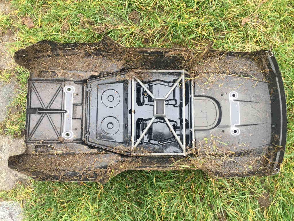

Und von der Karo innen:
Was noch fehlt ist auf dem hinteren Querlenker ein "Dreckschutz". Von Asso bin ich auch über den Kolbenstangen einen "Gummischutz" gewöhnt. Ersteres lässt sich leicht anfertigen.
