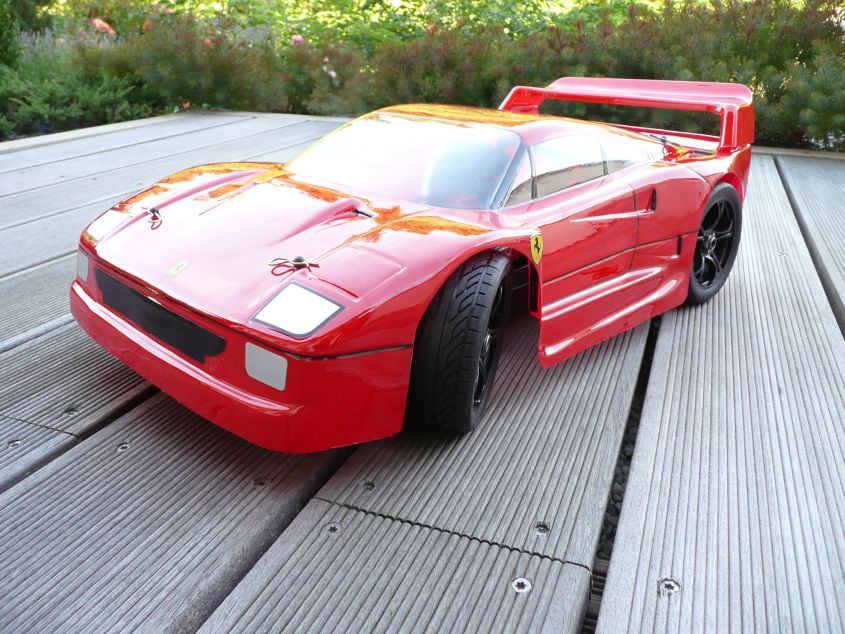

    Ich habe für meinen Sohn hier von einem Forenuser einen gebrauchten Roller eines TT ER4G3 erworben. Vielen Dank nochmal für das mehr als faire Angebot.
    Motor, Reglr und Empfänger/Sender habe ich aus dem Himoto XBL8 MegaE umgebaut. Dieser war zwar ein gutes Auto, allerdings bekamen wir die Differentialprobleme nicht in den Griff. Selbst die HD-Variante war nach ein paar Akkuladungen durch.
    Der Motor ist ein 2075 KV, der Regler sieht aus, als wäre es ein Xerun mit 80 Ampere.
    Nach der ersten Probefahrt des Chassis ohne Karo stand fest: Es muss ein Glattbahner werden. So wie der liegt, geht das nur mit einer Sportwagenkarosserie.
    Hier das Ergebniss:

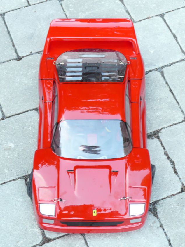

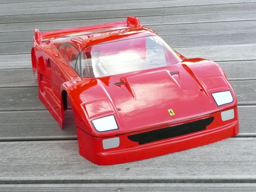

    Der Übergang des Spoilers gefällt mir noch gar nicht. Auch der Spoiler selber hat eine komplett andere Form als im Original. Da werde ich noch nacharbeiten. Aber sonst finde ich ihn mehr als gelungen. Es war eine Zitterarbeit, die schwarzen Umrandungen der Fenster und Türen mit dem Edding einzumalen, aber nach dem Lackieren wurde diese Arbeit mehr als belohnt.

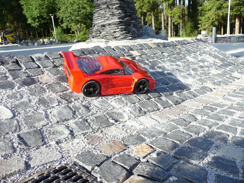

    Das Chassis passt hervorragend unter die Karo. Testfahrt war mit einem 2s, da fährt er relativ gemütlich, mit 3s reicht es völlig aus, aber richtig Dampf hat er natürlich mit 4s.
    Ich muss jetzt noch ein paar Stellen der Karo mit GFK verstärken, da sie sehr stark flattert beim Fahren.
    Die Radläufe sehen nicht so toll aus, aber die Reifen sind etwas zu groß, also musste ich relativ weit schneiden. Es reicht eigentlich noch nicht, da beim Lenken die Reifen schleifen, aber das bleibt jetzt so, sonst sieht es noch schlechter aus. Da die Reifen etwas zu groß sind, passen die Proportionen auch nicht ganz, aber es ist ja kein Scaler, daher zu vernachlässigen.
    Die Reifen/Felgen sind die ganz billigen für 15 Euro vom Conrad. Haben super Grip, sehen cool aus und quietschen auf Teer wie echte Reifen.
    Jetzt werde ich noch das Mitteldiff sperren und die Kardanwelle nach vorne entfernen, dann passt das.

    Die Karo hab ich aus Ebay um 29 Euro plus Versand.
