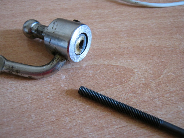

Hey Leute,
mir ist die Achse aus der Halterung für meinen Fahrradanhänger rausgerissen. Das Gewinde ist nicht mehr fit und die Achse hält nur noch an zwei "Umdrehungen".
Gibt es da eine Möglichkeit das Einzukleben?

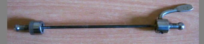

Hier meine alte:

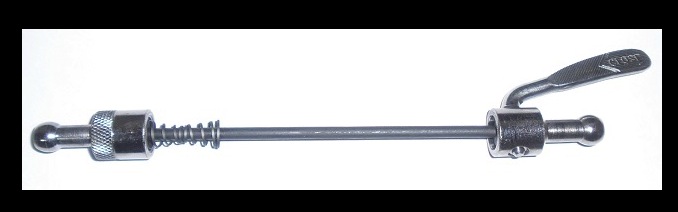

Und das die neu:

Verfasst am: 30.08.2014, 21:45 • Titel: |
passt auf jedenfall. übrigens is der m-wave welchen ich habe auch chinazeuchs. ich gehe davonaus das deiner nur umgelabelt ist. kann man auf jedenfall nich mit nem BOB Yak oder so vergleichen.
für meine bescheidenen zwecke aber vollkommen ausreichend. _________________ ich bin keine signatur. ich putze hier nur! |
