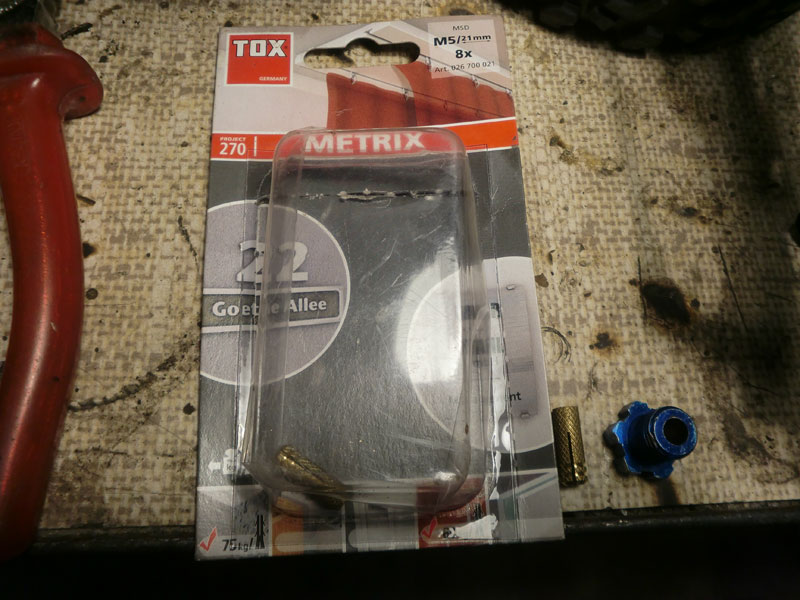

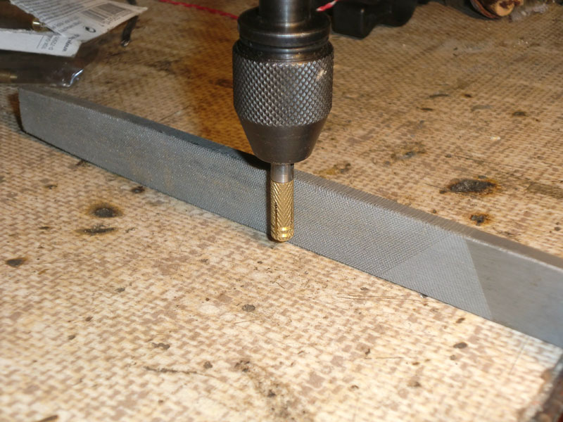

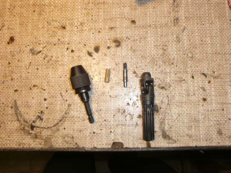

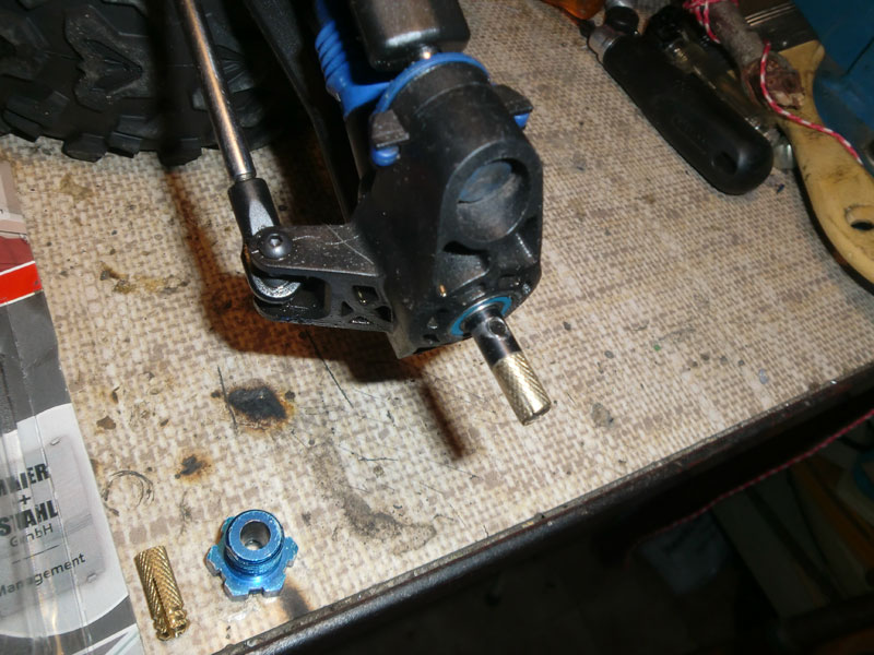

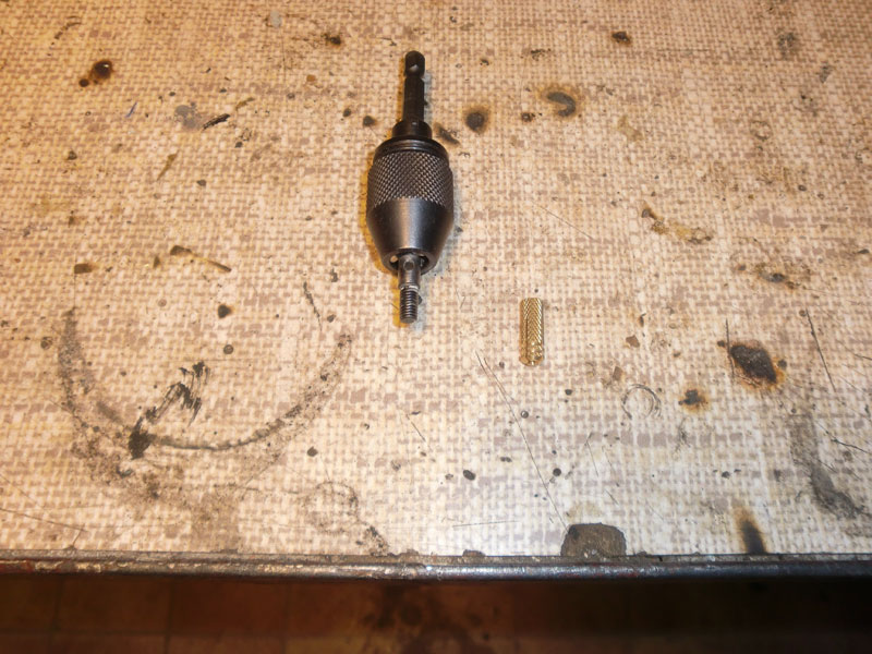

1.) Nimm Dir einfach ein paar Messing Spreizdübel
2.) eine Revo Achse als Träger, Achse in ein Bohrfutter spannen (Standbohrmaschine ist von Vorteil
3.) Messingdübel ein wenig abfeilen, da man sonst mit der Montage auf den Mitnehmern Probleme bekommt
4.) Messingdübel auf Achse montieren (Loctite nicht vergessen) und Überstand abdremeln
Mitnehmer auf 6mm aufbohren
Fertig ist die durchgängige 6mm Revo/Summit Achse. |

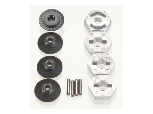

HPI 86925 "Hex hub set for e-savage" für ein paar Euro kaufen. Das sind normale Sechskantmitnehmer, und Muttern die auf die Traxxasgewinde passen. Diese Muttern haben die Auflagefläche für das große Loch der 17er Felgen drin, sodass ein Wackeln unmöglich wird. Hält bombenfest, kein Sägen, Feilen oder sonstwas nötig.
