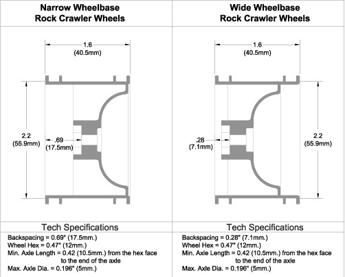

Folgendes würde gehen:
Man nehme RPM Revolver 2.2" felge WIDE Wheelbase (als crawler Felge gelistet)
Die haben genug Offset...siehe den link!
http://traxxas.com/forums/showthread.php?8898221-The-beginning-of-my-slash-4x4-MT
Die Reifen im Link ignoriere mal....aber die stehen dann halt raus....
Tun sie aber auch schon beim blauen ford....an der HA..
Welche reifen?
Ähnlich dem blauen pickup...(ich hab ja die gleiche Karo proline 1966 ford F150)
Also proline street hawg,Speed hawg,hpi v groove....sowas in der Richtung...
Das sollte doch gehen oder?
Heißt.....diese Felge,sofern die passt...
http://www.rpmrcproducts.com/shop/crawler-wheels/black-revolver-rock-crawler-wheels-wide-wheelbase/
Mit zB. Diesem reifen..
http://prolineracing.com/tires/road-hawg-ii-2.2-street-truck-tires/
Der reifen hat folgende Maße:
Height: 3.63" (92mm)
Width: 2.25" (57mm)
Die Felge hat folgende Daten (vermutlich WIDE)

Cool, da hast du schonmal die Felgen. Die scheinen ja zu passen. Bei den Reifen sind deine verlinkten imho zu breit, denke die gehen dann nicht mehr richtig auf das Felgenbett. Besser sind daher wohl die hier:
http://prolineracing.com/tires/road-rage-2.2-m2-medium-street-tires/
Sind im Durchmesser allerdings einen Tick kleiner (86 mm), halt Standard bei Buggyrädern 1:10.

Hmmmm....bin ich mir nicht sicher....
Die von dir verlinkten reifen haben SC breite.....Ihmo zu schmal für diese Felge....
Der blaue ford hat genau diese hier auf der von mir geposteten rpm Felge...
HPI V Groove
Outside Diameter: 3.43"
Width: 2"
Inner Diameter: 2.2"
Also....müssten die schon raufgehen.....nicht?

Achso, dann stimmt die Breite in der Zeichnung die du hier gepostest hast nicht. Dort steht 1.6" (40 mm), davon war ich ausgegangen. Bei 2.0" passen deine Reifen dann vermutlich.
Sollte aber nochmal jemand bestätigen, der da evtl. mehr praktische Erfahrung hat. Ich hatte bisher nur Kompletträder für einen 1:10 Buggy im Einsatz |
