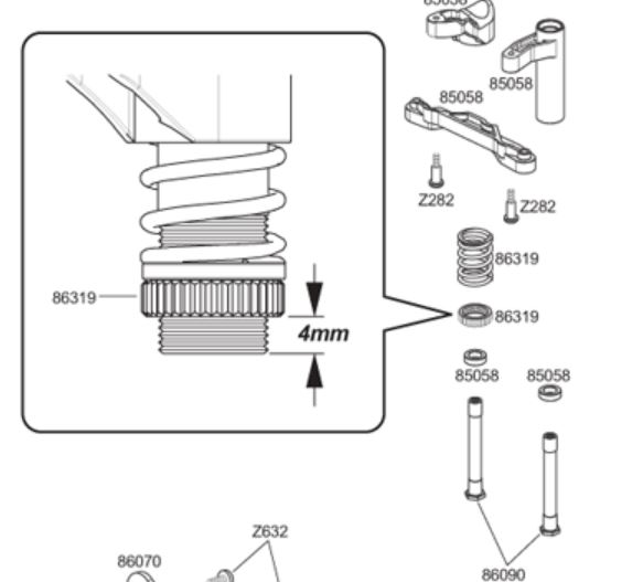

    ich vermute, dass sich die Rändelmutter, die die Feder des Servosaver spannt, runtergedreht hat. Sie sollte ca 4mm vom Ende des Pfostens raufgedreht sein.
    Bei mir wars einmal so.

    danke für den Tip.....habe ich kontrolliert, hat aber gepasst. mir ist dann aber aufgefallen, dass sich das Horn des Servos "leicht" drehen lässt......ich besorge mir jetzt ein neues Horn, da dieses wahrscheinlich innen "rund" ist.

    hallo zusammen, nur als kurze Info.......hab nun ein neues Servohorn montiert und die Servosaverfeder nachgezogen.....jetzt passt alls tip top....danke für die Hilfe Very Happy Very Happy
