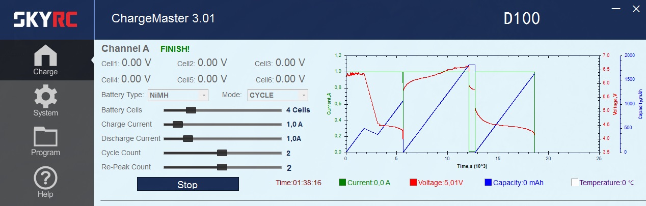

Hallo zusammen,
kann jemand von euch diese Ladekurve interpretieren? Ich nicht.
Einige Infos dazu:
- 4 Akkkus für die Fernsteuerung,
- Kapazität 2500mAh
- alter? schon älter
- eingestellt am Ladegerät: 1A Ladestrom, 2o3 Ladezyklen.
was lest ihr nun aus den Graphen?[/list][/list]
update: eins habe ich gerade gelernt: das Gerät zeigt beim Ladestrom den Betrag des Ladestroms. Laden/Entladen, alles positiv macht das Lesen etwas einfacher wenn man das weiß |

Hallo gunther09,
So wie ich das sehe hast du Entladen-Laden-Entladen Eingestellt.
Beim ersten Entladevorgang bricht die Spannung in der Mitte ziehmlich ein, das heißt eine Zelle hatte weniger saft als die anderen.. Lag vermutlich lange rum der Akkupack.
Beim Laden ist kein deutliches peak vor dem Abschalten zu erkennen. das zeugt von disbalance im Akkupack wie der entladvorgang schon gezeigt hat. Der zweite Entladevorgang sieht deutlich besser aus. von der Spannungskurve allerdings ist die mittlere Spannung mit ca. 1,125V pro Akku (Nennspannung 1,2V) recht niedrig. Das zeugt davon, das die Akkus mit dem Entladestrom überfordert sind.
Ich würde man vermtuen, das mindestens 1 Akku eine erhöhte selbsendladung hat und deswegen der Akkupack zu beginn so schlecht aussah. Probier doch die nochmal mit weniger Strom zu Laden. ca 100 bis 200mA. Dadurch nehmen die beim überladen keinen schaden. Ruhig ohne Delta-Peak abschaltung 2500mAh reindrücken und danach nochmal entladen und gucken wie die Kurve ist. Die Entladerate würde ich auch etwas runter drehen. Die sind für die Fernsteuerung also bekommst du mit ca. 200mA ein repräsentativeres Ergebnis wie lange die halten werden.
Ich hoffe ich konnte helfen und habe nicht zu verwirrend geschrieben.
Grüße |

wow,
das ist ne schön präzise Antwort, die fundiert daherkommt.
Ja, die Akkus lagen schon ne Zeit, sind älter, bzw wurden eventuell vorher auch nicht ordentlich geladen.
Ich werde jetzt mal 0,3A als Ladestrom testen in der Hoffnung, dass dann ein wenig Stabilität eintritt.
