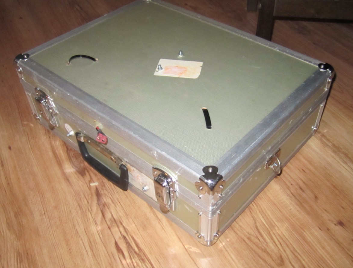

Als Koffer dient ein echter Pilotenkoffer vom Vorbesitzer unseres Hauses (mit Lufthansa-Aufklebern, Spinnweben und viel Dreck), wohl aus den 80ern (PLZ 2000 Norderstedt...).
Die Blechteile waren rostig, die Aluteile auch nicht wie neu... einen sauren Reiniger genommen und der Koffer sieht fast aus wie neu, naja fast:

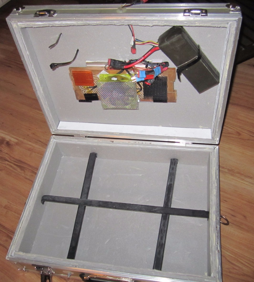

Die Gummibänder habe ich vor 20 Jahren mal gekauft fürs Motorrad...
Jetzt hält der Gummi die Lipos.

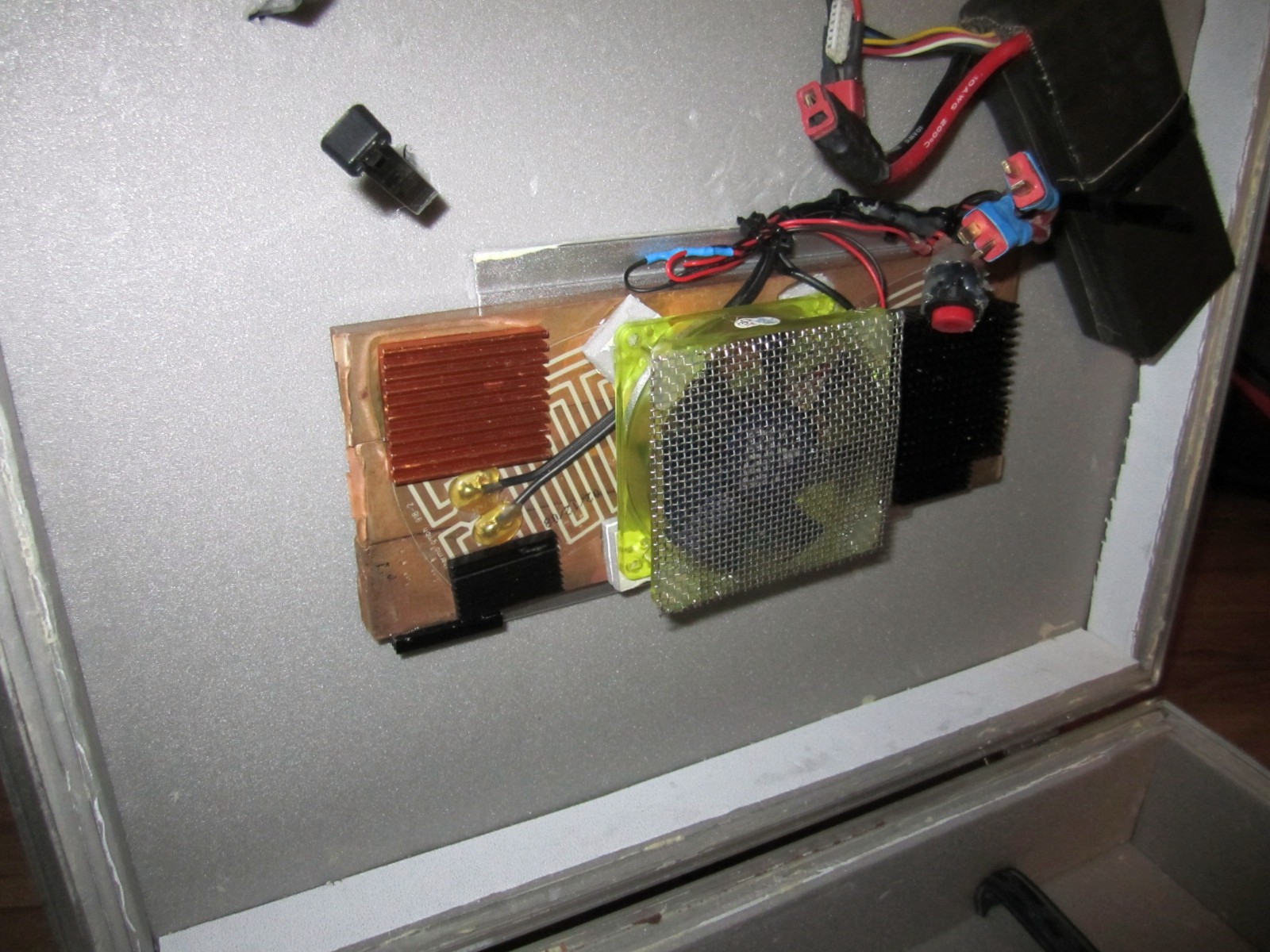

Zwei Heizfolien hatte ich noch. Als Heikörper wollte ich etwas nehmen, was viel Masse hat und gut leitet. Ich habe in der Garage Kupferstangen gefunden. Da habe ich drei Stück passend gesägt, und mit Uhu Endfest 300 auf ein Alublech geklebt (ehemals Teil einer externen Festplatte). das Ganze dann mit zwei M5 Schrauben festgeschraubt.
Ich habe sogar einen Ein-Aus-Schalter, damit bei Bedarf nur der Lüfter läuft, wenn das Kupfer sehr heiß ist.
Die Kühlkörper habe ich aufgeklebt, da ich zu Beginn mit der Wärmeabgabe nicht zufrieden war.
Mit dem Kupfer bin ich sehr zufrieden, wiegt zwar 2,2 kg... aber Masse machts. Einmal aufgeheizt hälts lange warm. Es nimmt die zugeführte Hitze gut auf, es dauert aber ein bisschen, bis das Kupfer bei ca. 45-50 Grad liegt (2,2kg Kupfer halt). Bis die Lipos auf 35-40 Grad sind, dauerts auch nochmal.
Beheizt wird mit zwei ausgenudelten 5s Lipos von SLS, 2x4000er parallel, bzw. über ein Netzteil.
Eine externe Stromversorgung gibts natürlich, zur Verfügung gestellt von einem Laptop-Netzteil (IBM Thinkpad, 16v).
Isoliert wurde mit vier Lagen dünner Dämmmaterial (XPS, innendämmung). Das nächste Mal würde ich 5 Mark ausgeben und eine Platte Styrodur kaufen... war viel Kleberei. Koffer wird außen aber nicht warm, nur über dem Heizkörper minimal.
Vielleicht mache ich die Innenkanten noch mit Acryl dicht, ansonsten isset feddisch.
Ein erster Test hat gezeigt, dass das Teil tatsächlich funzt und gut warm wird.
Abgesehen davon wurden nur die feinsten Materialien verarbeitet, und sucht hinsichtlich Form und Wertigkeit seinesgleichen... so schön, man könnte sich den Koffer ins Wohnzimmer stellen...

Das Ding funzt gut, allerdings sau schwer... bis zum Auto schaff ichs grade noch. Knapp eine Stunde am Kabel, und die Akkus liegen bei gut 45 Grad.
Wenn dann das Heizelement "Upscycling" bei 70 Grad liegt, wird mit dem ein/ausschalter Modell "Performance" die Heizung abgestellt und nur gelüftet.
Bei Bedarf wird dann der 5s Lipo parallel für "unterwegs" zugeschaltet. Die Akkus sind dann direkt auf Betriebstemperatur, was gut für die Leistung ist, und sollte auch den Akku schonen. Wie gesagt, ich hab nur 20-25c Lipos, da hilft das schon.
