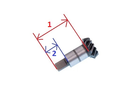

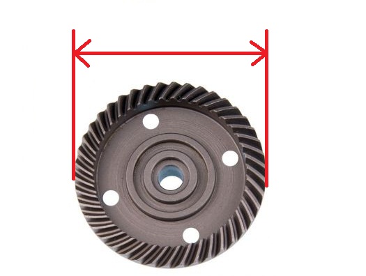

So hatte ich es mir vorgestellt:
Name des Fahrzeugs + Maßstab
Vorderes/Hinteres Diff oder Mitteldiff
Anzahl der Zähne: Tellerrad/Triebling oder Hauptzahnrad

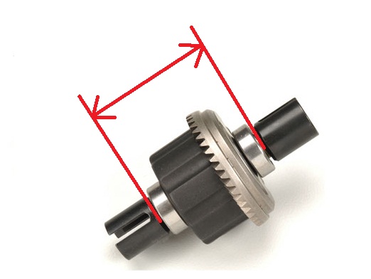

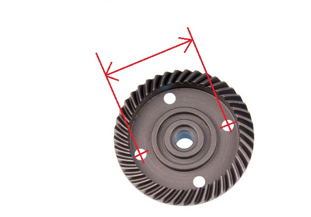

Durchmesser Tellerrad ... Äußerer Abstand Kugellager (siehe Bilder 1/2) --> bei Mitteldiff nur der Abstand

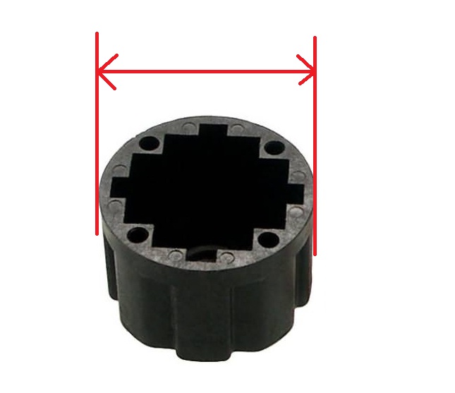

Durchmesser Diffgehäuse ... Lochabstand (siehe Bilder 3/4)

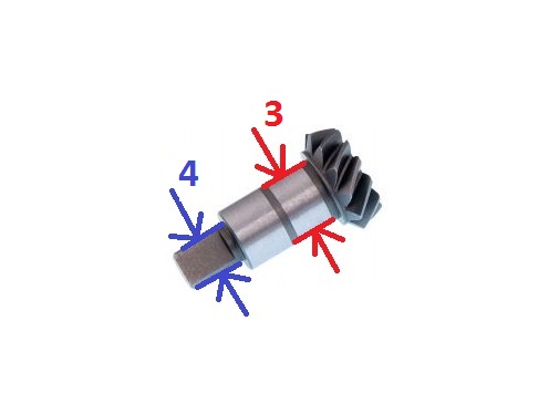

Länge der Welle Triebling 1 ... 2 (falls vorhanden) (siehe Bild 5)
Durchmesser Triebling 3 ... 4 (falls vorhanden) (siehe Bild 6)
Hypoidverzahnt: Ja/Nein
1 2
3 4
5 6

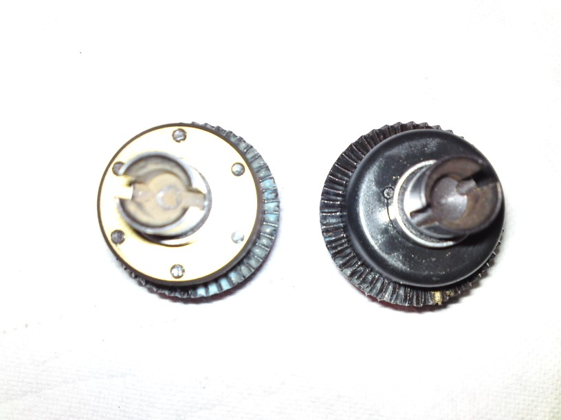

Das nenn ich mal eine super Idee
Denke,vor dieser Frage haben wir alle schon mal gestanden.Dann müsste man sich nur auf eine einheitliche Tabelle einigen.Da gibts nämlich einige Merkmale,besonders bei den Tellerrädern,die es evtl. zu berücksichtigen gilt.Nicht jeder Triebling passt auf jedes Tellerrad auch wenn die Art der Verzahnung gleich ist.
So wie auf diesem Bild.Beim rechten Diff ist die Zahnfläche grösser als beim linken Diff.Keine Ahnung ob das relevant ist!? _________________ -Losi 8ight 2.0 EU

Zu den unterschiedlichen Zähnen: Für mich ist es eher selbstverständlich, dass ein Tellerrad nur in Verbindung mit dem dazugehörigen Triebling verwendet wird. Deshalb spielen unterschiedlich breite Zähne in meinen Augen eher eine unwesentliche Rolle...

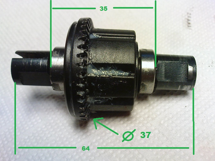

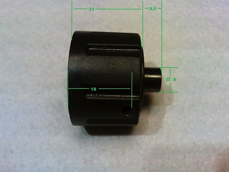

Mantis Differential
Hier ist mein Mantis Diff mit Protos Teller-Kegelrad (42/12 Zähne)

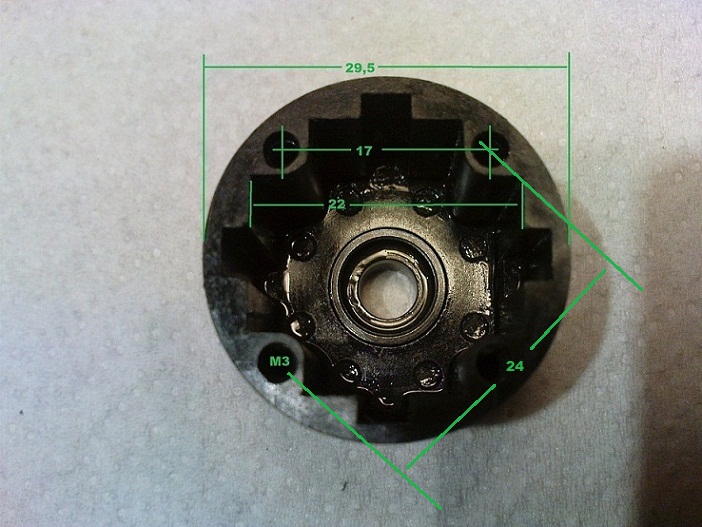

China slipperential Mitteldiff
1) Äußerer Abstand Kugellager 32.75 mm
2) Lochabstand 24.5 mm
Dejan |
