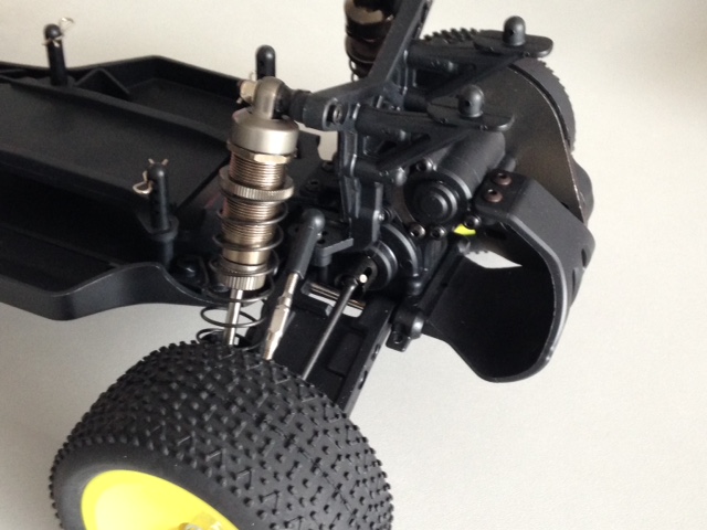

Heute in der Mittagspause hatte ich nach doch mal Muse und habe das mal näher angesehen, und hier die Details, ich lasse mal die Bilder "sprechen", reicht glaube ich:
Ich werde demnächst mal das Chassis auseinander bauen, auf Mittelmotor umbauen (Anleitung und die Teile liegen ja bei), an Elektronik wird was normales reinkommen und die Karo werde ich von Außen umlackieren (gefällt mir einfach nicht) und dann schauen wir mal, was für Werte dieser Buggy hat. Die Details sehen vielversprechend aus und wirken hochwertig (einstellbares Chassis, Alu-Teile an den wichtigsten Stellen usw.), Schau mer mal würde der Franzl sagen.

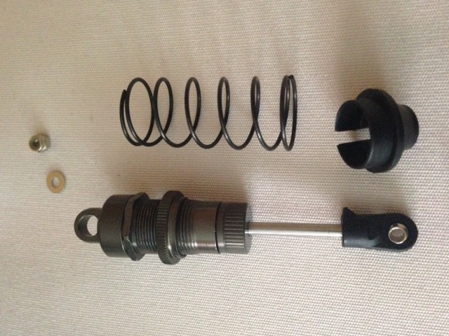

Dann habe ich mal die Dämpfer auseinander gebaut und die Befüllung geprüft und auch hier: alles Top! Die Federn sind recht weich meiner Meinung nach.

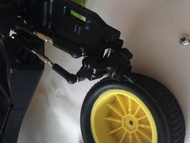

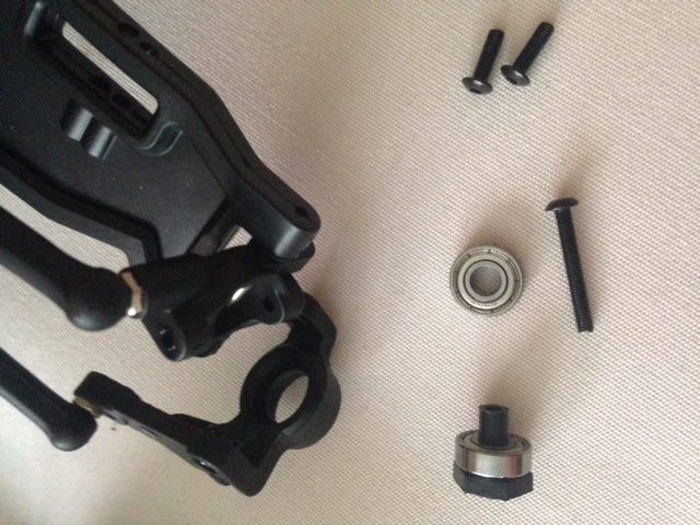

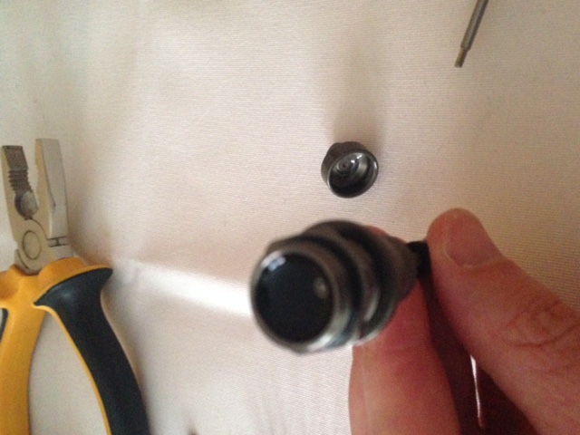

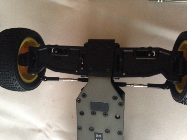

Dann mal die Vorderachse und deren Aufbau geprüft und die Lagerung der Vorderräder angeschaut, gut gemacht:

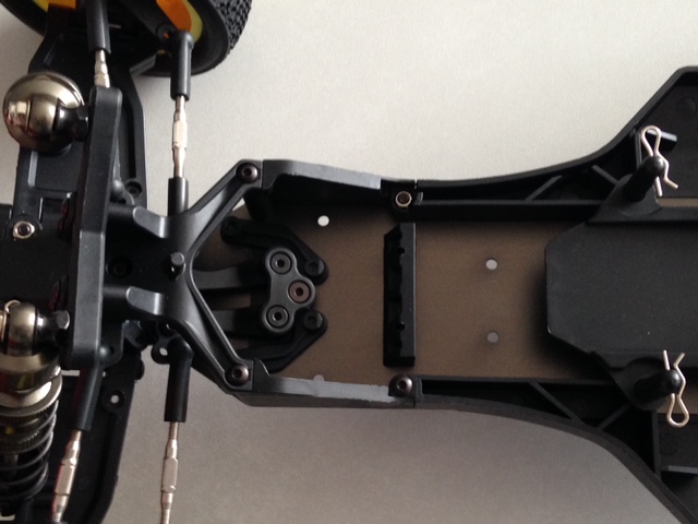

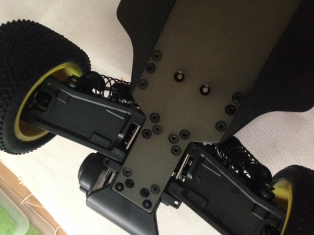

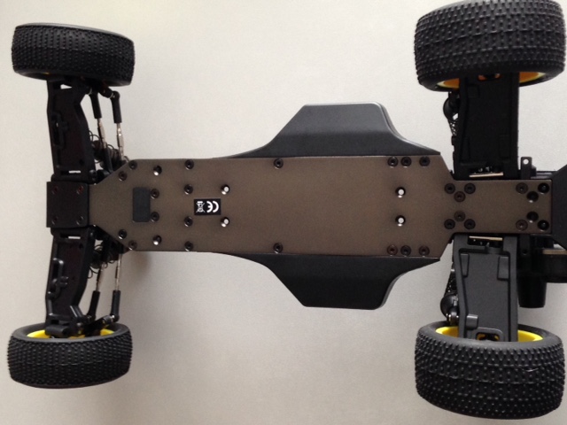

Hier der Buggy von unten bzw. die sauber verarbeitete Alu-Platte mit versenkten Bohrungen, Tip Top finde ich.

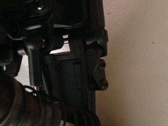

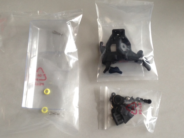

Die Querlenker sind "verschlossen" ausgebildet, bleibt kein Dreck dazwischen hängen, finde ich gut.

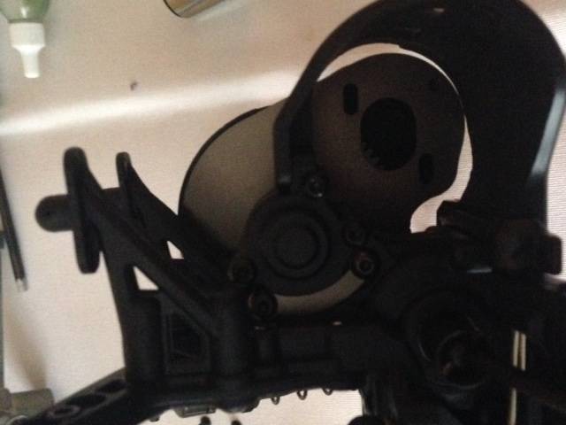

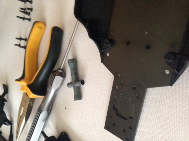

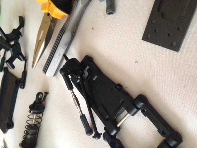

Da ich den Buggy in der Mittelmotorvariante fahre möchte, erstmal die gelieferte Heckversion abgeschraubt, ging alles ganz gut. Hier ein paar Bilder und Impressionen

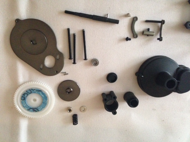

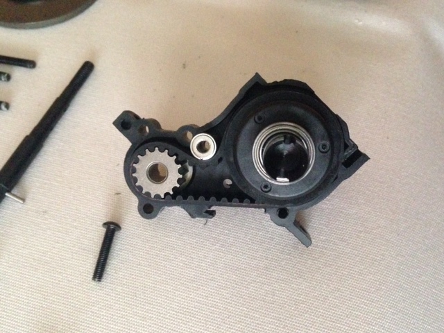

Das Getriebe habe ich zerlegt und hierbei die Slipperausführung geprüft, nichts neues, bekannter und solider Aufbau. Das ist bei besseren und auch teueren Buggys mittlerweile etwas anders, aber ich will nicht meckern (bei dem Preis).
Dann die Überraschung (jedenfalls für mich): da fehlen doch ein paar Zahnräder, dafür ein dicker Riemen und das bei 2wd

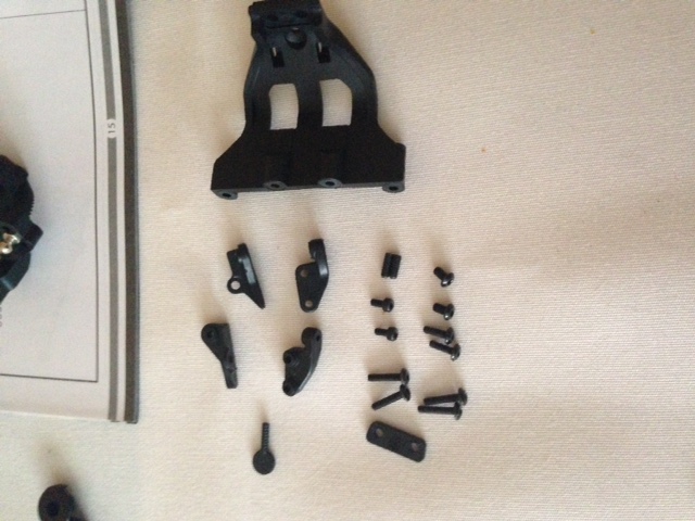

Die Umbauteile für den Mittelantrieb:

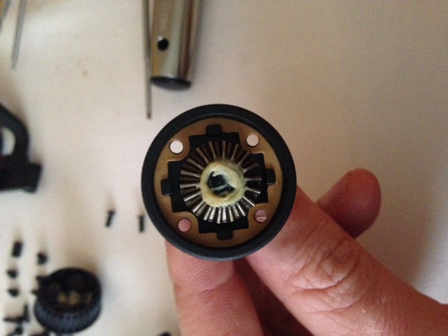

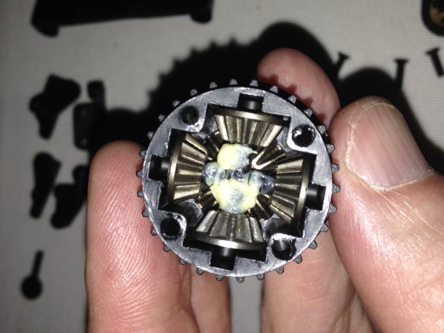

Das Kegeldifferenzial war spärlich gefettet (und das voll trocken), habe ich gesäubert und mit Asso Diff-Fett befüllt (bitte nicht nach der Viskosität fragen, ich habe einfach das genommen was da war, ist vom RC 8Be). Die Bilder zeigen den Auslieferungszustand.

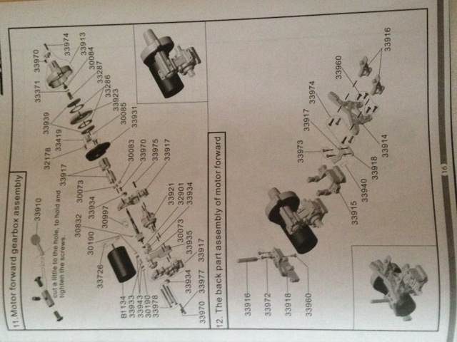

Hier ein Auszug aus der Anleitung. Hier auch ein Minus. Ohne Kenntnisse im Modellbau oder ohne Erfahrung wird es schwer. Nur Gesamtansichten und die Schrauben ohne Größenangabe. Einem Anfänger würde ich den Buggy nicht empfehlen.

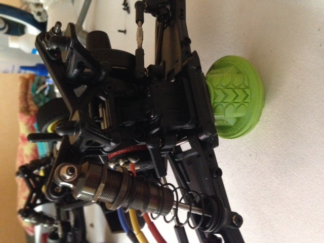

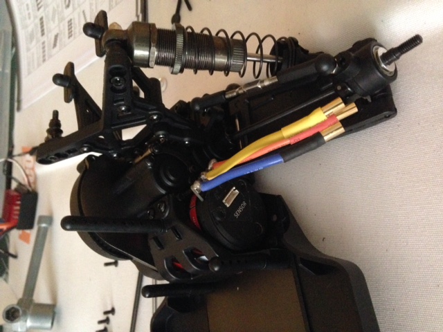

Hier das Getriebe mit Motor (Robitronic Brushless 9.5) eingebaut.

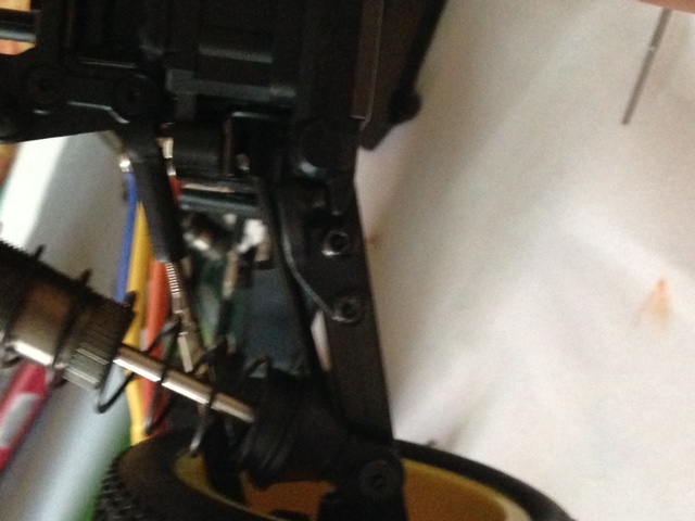

Nachfolgend noch ein paar Bilder von den letzten Arbeiten am Buggy.

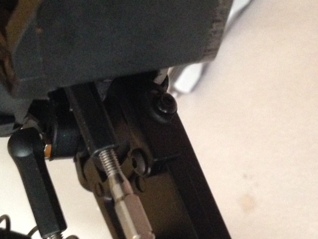

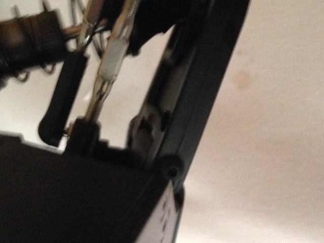

An den Querlenkern sollen noch kleine PVC Teile verschraubt werden, ich denke mal um den Federweg zu begrenzen (ich hoffe man kann es einigermaßen erkennen).
