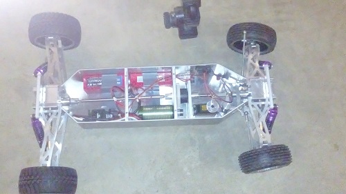

Daher hier noch ein Dankeschön an meinen Kollegen und hier noch ein Bild.
Sorry für das schlechte Bild aber mein Sony kanns einfach nicht besser und was auch noch gesagt werden muss, ist, dass noch einige Kleinigkeiten geändert werden. Wie z.B. die extrem schmale Spur forne.

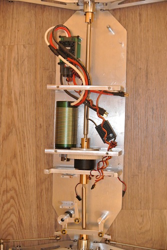

Endlich kann ich wieder etwas berichten. Ich habe mein „Kit“ letzte Woche bekommen und war nun die Woche beschäftigt mit dem Zusammenbau und dem Modifizieren einiger Teile.
Vorab einige Worte zur Konstruktion.
Wie bekannt wollten wir unser eigenes Modell bauen. Daher wollten wir auch unser eigenes Design einbringen und nicht ein bestehendes Modell nachbauen. Auch wollten wir die Sache so einfach wie möglich halten, um so wenig Fehler wie möglich zu machen. Einfacher gesagt als getan. Schon bei der Planung viel auf, wenn man hier etwas ändert, muss man da auch ändern usw.
Obwohl wir nichts nachbauen wollten, mussten wir uns an einigen Teilen orientieren. Wir nahmen etwas von hier etwas von da und ein Konzept stand.
Schlussendlich entschieden wir uns für eine Art TVP Chassis a la Savage, machten jedoch noch eine durchgehende Boden- und Deckplatte für die Stabilität und als Befestigung für einige Komponenten. Auch wollten wir ein 4WD Fahrzeug. Dies lenkte uns auch in eine gewisse Richtung.

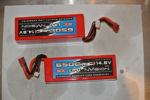

Auch gaben uns die gekauften Elemente einige Ansatzpunkte. Dazu zählen Akkus, Differentiale, Dämpfer, Räder, Motor und Regler.
Was auch noch zu erwähnen ist, ist das beinahe am ganzen Fahrzeug mit Gewindeeinsätzen gearbeitet wurde. Ich weiss nicht genau wieso, hat mein Kollege als gut Empfunden und ich vertraue Ihm einfach mal
Nun aber genug der Worte und los geht’s mit dem Aufbaubericht.

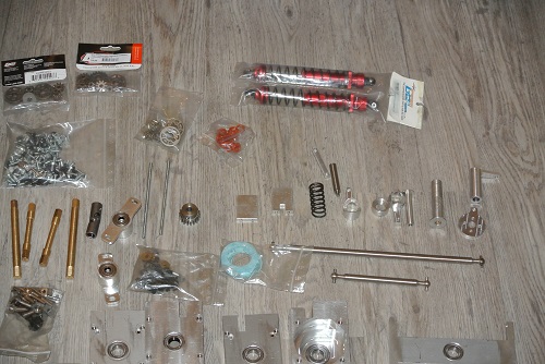

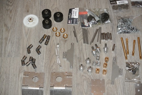

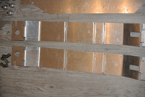

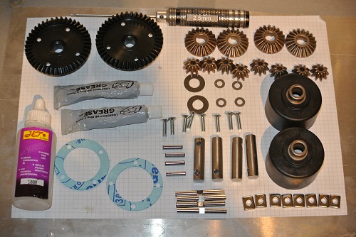

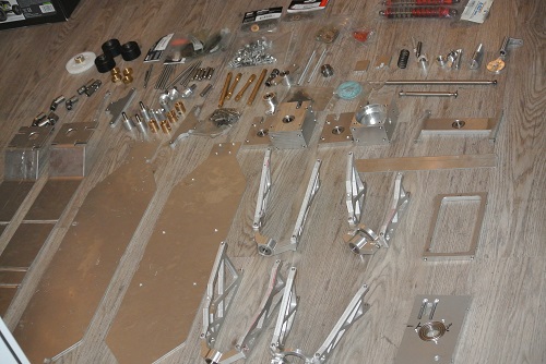

Am Anfang einige Bilder als Gesamtübersicht. So habe ich alles abgeholt. Kam schon einiges zusammen. Einziger Minuspunkt ist der fehlende Karton, in welchem alles schön verpackt ist.

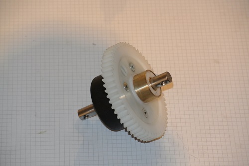

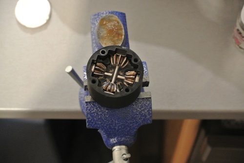

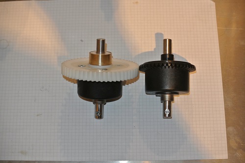

Als erstes knüpfte ich mir die Differentiale vor. (So wie in vielen Baukästen auch). Als Fotounterlage habe ich jeweils ein A4 Papier gewählt, um die Dimensionen besser abschätzen zu können.

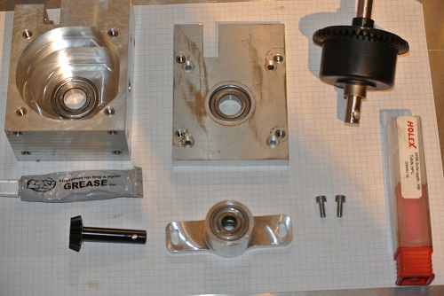

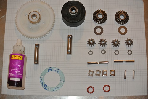

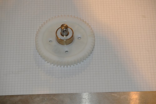

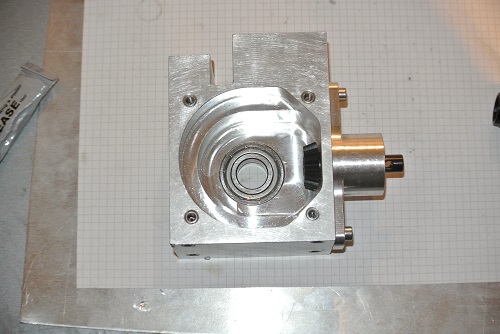

Angefangen habe ich mit dem Mitteldiff. Hier haben wir auf das Gehäuse und die Innereien eines Losi 5ive-T Differentials zurückgegriffen. Als Zahnrad dient eines aus Kunststoff, welches wir gekauft haben. Anschliessend hat es mein Kollege bearbeitet. (Alle Teile welche in irgendeiner Art bearbeitet wurden kommen von einem Kollegen).

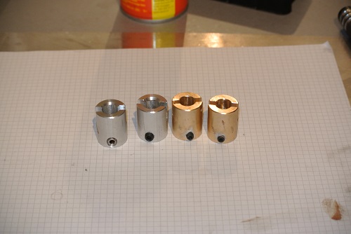

Hier sicherlich noch zu erwähnen sind die Diffausgänge, welche es uns erlauben die CVD’s an und abzunehmen, ohne sonstige Teile auseinandernehmen zu müssen. Auch sind die Kugellager nicht „direkt“ am Differential angebracht sondern wurden in die Bulks eingepresst.
Hier nichts Ungewöhnliches. Alles zusammensetzen, Öl rein und Deckel drauf. Fertig.

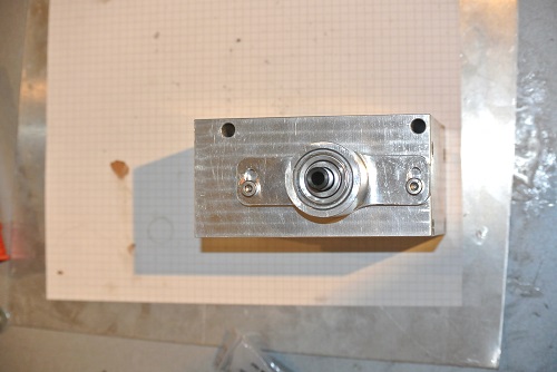

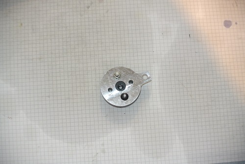

Weiter geht es mit dem hinteren und vorderen Differential. Hier wurde alles gekauft. Wieder sind es Diffs vom Losi 5ive-T.
Und so sahen die jeweiligen Differentiale danach aus. (Hier nur 2, da die Shimms für eines fehlten)

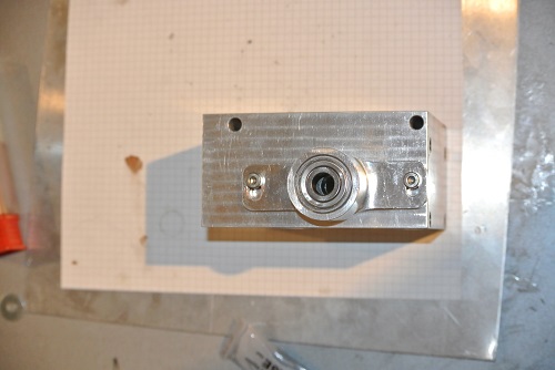

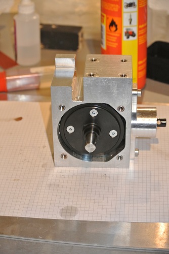

Weiter geht es mit dem Einsetzen der Differentiale in die Bulks. Hier zu sehen der hintere/vordere Bulk. Beide Bulks sind identisch, daher kommt es nicht drauf an, welcher wo montiert wird. Auf der rechten Seite des Bildes ist noch Bronzepaste zu sehen um das Kaltschweissen der Schrauben an die Gewindeeinstätze zu verhindern. (Dient als Schmiermittel)
Auf dem Bild schön zu sehen, wie die Differentiale bereits im Bulk sitzen. Auch die Kugellager in der Führung des Treiblings sind fest eingepresst.
Hier seht Ihr den Bulk und die Führung des Treiblings mit den Langlöchern.

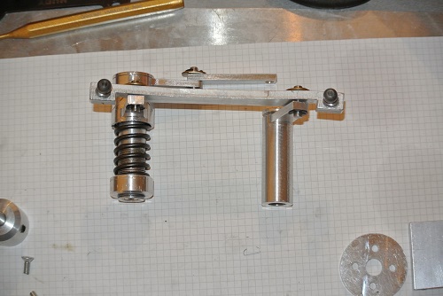

Noch einige Worte zur Führung des Treiblings. Dieser wurde mit Langlöchern versehen, um das Zahnflankenspiel einstellen zu können. Hier muss man jedoch etwas nach Gefühl arbeiten, da man nicht ans Differential sieht wenn alles zusammengebaut wurde.
Hier wurde die Führung lose angebracht und der Treibling eingesetzt.
Bei diesen Bildern schön zu sehen, wie die Stellung des Treiblings verändert werden kann.
Anschliessend wurde die Tube Fett, welche bei den Differentialen beilag im Gehäuse verteilt und das Differential eingesetzt.
Nun muss nur noch der Deckel drauf und fertig.

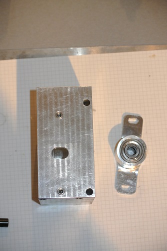

Als nächstes musste ich mich zwischen zwei Arten von Aufnahmen für die Antriebswelle entscheiden einmal leicht und weich (silbern) und einmal schwer und hart (bronzen). Ich entschied mich für die Bronzenen.

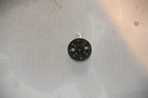

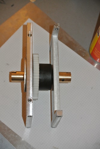

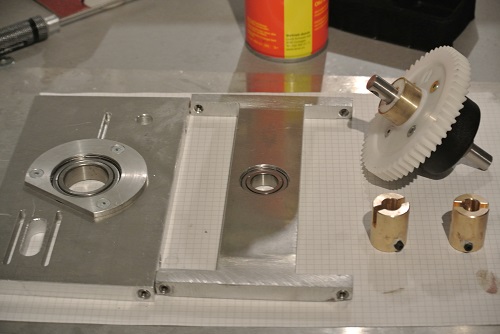

Als nächstes wurde der Motor- und Mitteldiffhalter zusammengesetzt. Hier die Einzelteile. Hier sind auch wieder alle Kugellager eingepresst worden. Trotzdem haben wir bei einer Platte noch eine Platte als Sicherung angebracht.
Und so sieht er fertig aus.
Das ganze Gebilde wird von unten, oben und von der Seite verschraubt um einen guten Sitz zu gewährleisten. Leider hat mein Kollege, aus Berufsstoz, hier wie auch am Rest des Fahrzeuges mit einer 0-Toleranz gearbeitet. Dies wird mir später noch Probleme machen.

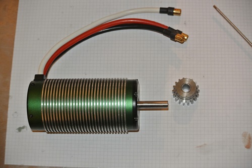

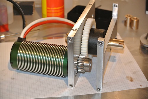

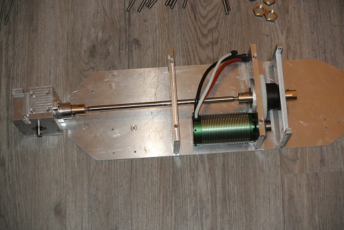

Weiter geht es mit dem Motor. Als Motor- Reglercombo setzten wir auf die Castle XL2, da diese günstig zu haben war und ich mit Castle gute Erfahrungen gemacht habe. Die Combo ist bis 8s ausgelegt. An wie viel sie später betrieben wird, wird die Zeit noch zeigen. 2x4s Akkus wurden aber schon mal bestellt.
Hier einmal der Ritzel und Motor einzeln
Hier eingebaut. Wenn man das Mitteldifferential entfernt, kann man den Motor mittels 4 Schrauben sichern. Auch wurden bei der Motorplatte Langlöcher gemacht um ein anderes Ritzel fahren zu können.

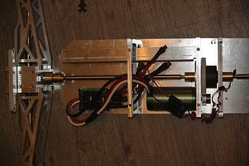

Weiter geht es mit der Montage der einzelnen Differentiale auf die Bodenplatte.

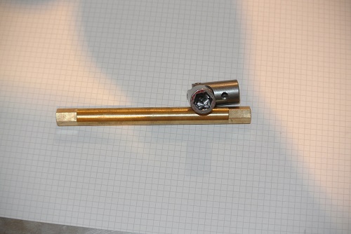

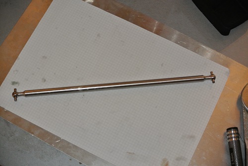

Hier zu sehen ist die hintere Antriebswelle, welche beinahe die ganze Diagonale eines A4 Blattes in Anspruch nimmt.

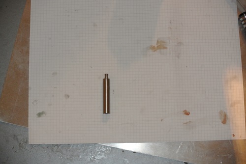

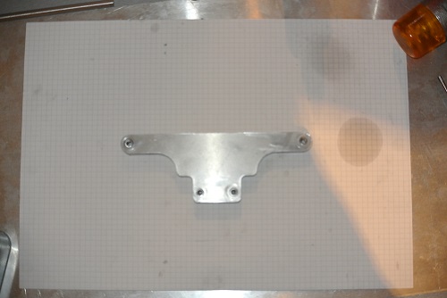

Hier noch ein kleines aber nicht unwichtiges Teil. Ein kleiner Pfosten, an welchem später die Akkuabdeckung festgemacht wird.
So sieht das Ganze im verbauten Zustand aus.

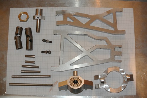

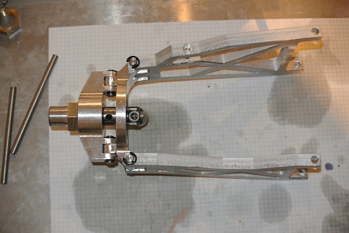

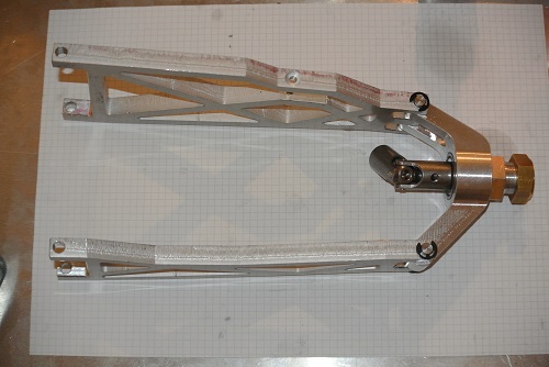

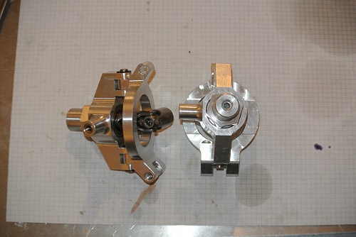

Weiter geht es mit der hinteren Radaufhängung. Hier ein Teil, welches ich besonders interessant finde. Die Antriebswellen von den Diffs zum Rad. Wir wollten unbedingt CVPs, hatten jedoch so unsere Probleme damit. Da viel mir das Konzept von den Traxxas- Modellen ein. Also machten wir unsere eigenen CVDs, welche in der Länge variieren können. Dazu pressten wir in die Gelenke, auf einer Seite, eine 6 Kant Aufnahme. Die Antriebswelle frästen wir an beiden Enden zu einem 6 Kant und fertig.
Aber weiter mit dem Zusammenbau. Hier zu sehen sind alle Teile welche für eine Seite benötigt werden. Auffallend ist das Fehlen von Schrauben. Hier wurde ausschliesslich mich Bolzen und Sicherungsringen gearbeitet.
Auch hier haben wir ein Gelenk, welches einen Innen 6 Kant hat. So werden die CVDs auf beiden Seiten gehalten. Der Dämpfer begrenzt dann den Ausfederweg so, dass die Antriebswellen nicht rausfallen können. (so die Theorie)
Auch hier wurden alle Kugellager eingepresst. Hier noch alles zusammengebaut.
Nach Fertigstellung der Radaufhängung konnten diese auch verbaut werden. Im gleichen Atemzug wurde die Dämpferbrücke montiert. Einziger Minuspunkt hier, die fehlenden Einstellmöglichkeiten. Aber wir werden sehen. Evtl. werden nachträglich noch Löcher gebohrt.
So sieht alles verbaut aus.
Als nächstes kommt der Regler an seinen Platz. Der Regler wird mit 4 Schrauben gehalten, um perfekten Halt zu garantieren.

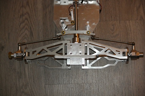

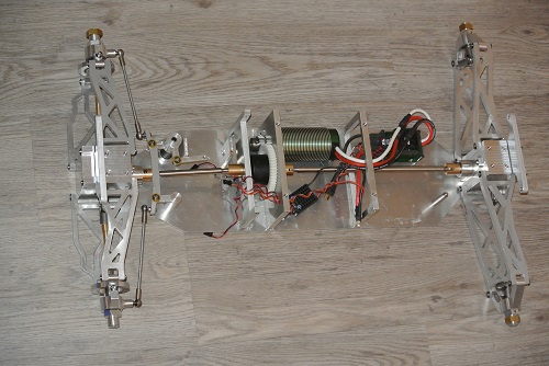

Somit ist die Heckpartie fertig und wir können uns dem vorderen Ende widmen. Welches im Moment noch genau gleich aussieht wie das hintere einfach ohne die Radaufhängung.
Aber wie üblich sieht das vordere Ende etwas anders aus als das hinter. Keinen unwesentlichen Teil trägt die Lenkung bei.

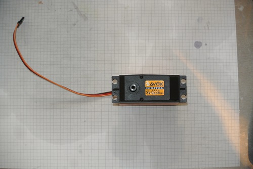

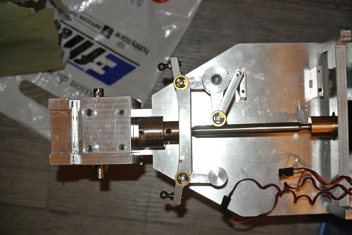

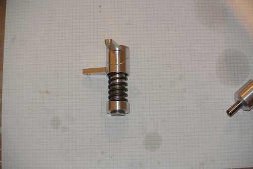

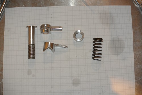

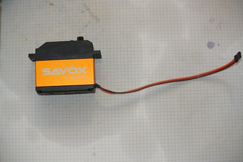

Das Stichwort Lenkung bedeutet für mich auch etwas Besonderes. Zwar geht es um den Servosaver. Am Anfang war ich skeptisch, ob wie überhaupt einen Saver bauen können. Rein von der Geometrie her empfand ich es als sehr schwierig, den richtigen Winkel zu finden. Ich wollte den Saver aber auch nicht weg lassen, dem Servo zuliebe.
Mein Kollege meinte, dass es schon geht und wieder vertraute ich Ihm. Und tada ein perfekter Saver wurde geboren.
Hier orientierten wir uns an anderen Savern und das Ergebnis ist auch dasselbe (wurde bereits getestet)
Von dem her ist hier nichts Spezielles zu sehen. Aber trotzdem den Saver noch in zusammengebauten Zustand.

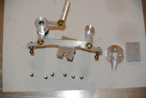

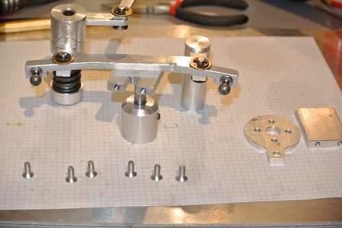

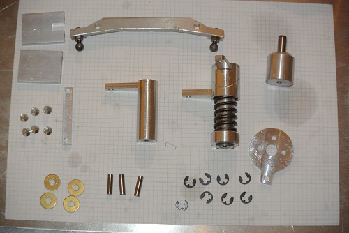

Weiter geht es mit der restlichen Lenkung. Hier zu sehen sind der Lenkpfosten, Ackermann, Servohalterung und einige Verbindungen, Bolzen und Sicherungsringe. Wie gesagt, wurde hier auch wieder mit Bolzen und nicht mit Schrauben gearbeitet. Das Ding rechts oben, ist die Verbindung vom Saver zur Deckplatte, welches Druck von oben auf den Saver gibt, da dieser ansonsten schräg weggedrückt wird beim Lenken. (wurde auch bereits getestet und funktioniert)
Hier noch alles im Zusammengesetzten Zustand. Das Ganze wird dann mittels Schrauben an die Bodenplatte geschraubt.
So sieht Alles im verbauten Zustand aus. An den Enden der Ackermann sind noch die Kugeln der Gelenke zu sehen, an welche später das Lenkgestänge kommt.
Weiter geht es mit der vorderen Radaufhängung.
Hier dassele Bild wie hinten. Keine Schrauben, Kugellager eingepresst. Alles ist einfach etwas kürzer. (Leider )
Hier noch die Bilder im zusammengesetzten Zustand.

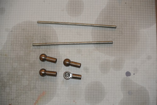

Anschliessend die Lenkstangen. Hier kommen zurzeit noch Gewindestangen zum Einsatz. Falls sich das ganze behaupten wird, bleiben diese. Mein Kollege hat einen Knick in die Stangen gemacht um Felgen mit anderem Offset zu fahren. Welche Variante besser ist wird sich noch zeigen.
Hier nochmals alles im eingebauten Zustand. Auch die Dämpferbrücke, welche die Gleiche ist wie hinten, fand seinen Platz.
Und so sieht nun das rohe Fahrgestell aus.
Hier sind die Seitenteile nicht angebracht, um Euch einen besseren Einblick in das Innenleben zu geben. Leider muss die gesamte Radaufhängung wieder runter um die Seitenteile anzubringen. Diese Bilder folgen aber noch.
Im Moment habe ich nämlich noch mit einigen Problemen zu kämpfen. Durch die 0-Toleranz, klemmt es hier und da noch etwas. Daher bin ich im Moment mit meinem Dremel dran, einige Teile etwas zu bearbeiten.
Hier noch einige Bilder, welche oben fehlen.
Akkus sind die 4s von Nvision. Leider hat mein Kollege die Akkuschächte genau nach diesen ausgelegt. Sprich: Will man andere Akkus fahren, dürfen diese nicht grösser sein, ansonsten bringt man diese nicht sauber unter.
Das Servo ist ein Savöx, welches 40kg an 7.4V bringt (Herstellerangaben)
Hier noch das Servohorn, welches mein Kollege gemacht hat. In meinen Augen das unnötigste Teil am Fahrzeug, da das Mitgelieferte bei Servo bestimmt auch funktioniert hätte

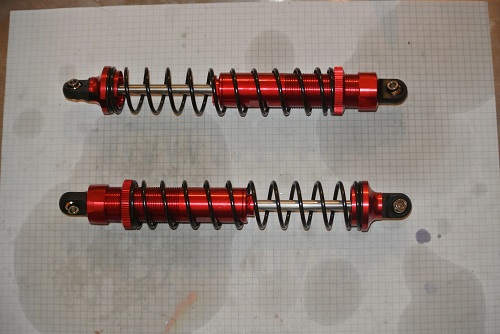

Zum Abschluss noch die Dämpfer. Hier kommen vorne und hinten dieselben zum Einsatz. Es handelt sich um die GPM Dämpfer für den Baja (die Vorderen). Wir wählten die GPM wegen des Preises
So und dies war nun der Aufbaubericht. Leider kann ich noch keine Testfahrt machen, da das zweite Paar Dämpfer fehlen und ich meine Räder auch noch nicht bekommen habe.
Auch kann ich noch nicht fahren, da es wie schon gesagt hier und da noch etwas klemmt. Mein Kollege ist aber schon mal einige Meter gefahren und es funktionierte alles. Man muss jedoch auch sagen, dass Er schon etwas geschrotet hat. Zum Glück jedoch war es nur eine Kolbenstange von einem Dämpfer.
So und nun bin ich bereit für Kritik, Anregungen, Verbesserungen oder für andere Sachen.

| Wirklich schönes Projekt. Geil auch die Sache mit dem verschiebbaren Triebling. |

Jupp, finde auch, ein klasse Projekt!
Ein paar Fragen fallen mir dazu ein:
- Habt ihr die vordere 'Dragster'-Spur schon etwas verbreitert?
- Wie sieht es mit den Motor- / Regler-Temps bei deinem Kollegen aus?
- Sind eingepresste Lager nicht etwas mühsam bei der Wartung? |
foexer Pisten-Papst
Anmeldedatum: 24.02.2014 Beiträge: 254
Verfasst am: 07.12.2015, 16:12 • Titel: |
Hi
Die vordere Spur wurde noch nicht geändert, da wir Probleme mit der Lenkung bekommen, wenn wir hier etwas an den Querlenkern ändern. Einzige Varianten im Moment sind andere Felgen oder einen breiteren 6kant mitnehmer.
Zu den Tempe kann ich im Moment noch keine Angaben machen. Mein Kollege iet leider eher der "Fahrer". Alles andere interesiert ihn nicht sooo sehr solange es funktioniert.
Das mit den Lagern kann durchaus zum Problem werden. Jedoch wollten wir sicher gehen, das die Lager richtig drehen. _________________ Die Lebenden
