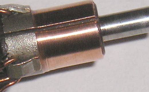

    ... wie würdet ihr den Zustand dieses Kollektors beurteilen?
    (Bild wurde in Kontrast & Helligkeit nachbearbeitet, kein Abbrand an den Segmentübergängen)
    - wäre hier ein Abdrehen nötig?

    Die Oberfläche sieht einwandfrei aus, keine Riefen und Kratzer drinnen, schwarz verfärbt ist auch nix, abdrehen musst den sicher nicht, allerdings kann ich mich nicht als Profi bezeichnen

    schaut sehr gut aus - hat sich der anker überhaupt schon mal bewegt ?

    Schaut aus wie der Kollektor meines neuen unbenutzen Gm Motors.

    nebenbei: ich würd sagen das die kohlen von den motoren am pertinax ring schleifen. auf der linken seite siehst schon ne deutliche einrpärung durch die kohle, nach rechts bleibt er gleich hoch.
    ich würd ihn abdrehen wenn du die möglichkeit hast (weilst ihn eh schin zerlegt hast), da eben schon ne einkerbung vorhanden ist. mit 03er kohlen bekommst meist keinen bis wenig einbrand (im buggy) aber unrund wir der kollektor trotzdem.
    @neuling: beim neuen gm sollte die kante die durchs abdrehen entstehen allerdings etwas schärfer sein (vorallem sieht man beim neuen gm kohlenrillen, scheinbar werden die durchgmessen oder so)

    diesen kollektor abzudrehen is a BISSAL übertrieben.
    Der ist in einwandfreiem zustand

    bitte da re-inferno hat des teil mit sandpapier nachgebarbeitet. dann sieht er zwar optisch schön aus, nur für lebensdauer und leistung ises ned des wahre. wems reicht der solls so machen... aber wenns nen motor der zb nur mit 03er kohlen gelaufen ist nach 30 akkus mit dem reinigungstift putzt schaut er auch sauber aus, wennst dan abdrehst siehst erst das er nimmer der rundeste is...
    BeitragVerfasst am: 14.01.2005, 18:41    Titel: Re: Frage an die Bürstenprofis
    also ich hab mal garnix bearbeitet is ja auch nicht meiner.
    Schaut aber schon nach poliert oder Kollektorstiftgekitzelt aus.
