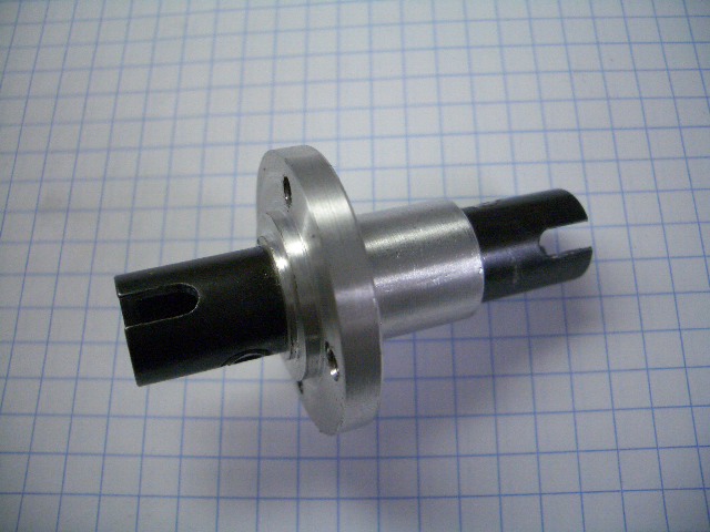

    Würde einen starren durch trieb einbauen. Very Happy
    So wird das auf blähen der Vorderräder ziemlich unterbunden, und bringt mächtig Vortrieb. Cool
    Als Zahnräder verwende ich Stirnzahnräder aus POM Homopolymer (Delrin).
    Diese sind extrem widerstandsfähig und sie gibt es nach Din Norm in verschiedenen Größen und Modulen zu kaufen.
    Have fun Gonzo

    Finde ich von der Idee her sehr gut wenn man den Antrieb noch mit einem Slipper Paaren könnte.
    So ganz ohne Slipper traue ich den Delrin Zähnrädern nicht, dafür sind mir zu hart und können brechen.
    Über das Slipperentail habe ich mir heute nacht nochmal den Kopf zerbrochen und bin von der Sache ganz abgekommen. Irgendwie bietet es ausser doppelten Schutz keinen Vorteil, der sich in schnellere Rundenzeiten umsetzten läßt.
