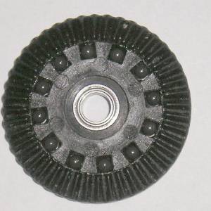

    - beim Diff-Zusammenschrauben ein völlig neues Kugeldiff-Gefühl, nämlich bis zu moderater Vorspannung absolut kein Widerstand fühlbar
    Beim Diff-Testen dann aber gleich einmal die Ernüchterung: Bei "üblicher" Schmierung rutscht das Diff, so stark kann mans garnicht zuknallen (aber auch dieses Rutschen ist ein völlig neues Kugeldiff-Erlebnis, da kein schleifendes, schabendes Rutschen sondern ein sanftes Dahingleiten der Kugerln auf den Laufscheiben - womit sich natürlich die Frage stellt, ob diese netten Kugerln gar rutschen dürfen)
    Das ganze also nochmals, diesmal ohne Fett im Hauptlager
    Jetzt ist es doch besser (Leichtgängigkeit, weicher Lauf leiden nicht darunter) und ich bekomme das Diff auch schlupffrei, nur die Vorspannung muss relativ hoch sein, das führt zur Frage
    Kann eine Kugel zu rund für ein Kugeldiff sein?
    Die Kugeln sind lt. Hersteller immerhin in Grade 5 gefertigt, somit auf gut deutsch "5 mal runder als die Asso, Losi... Tungsten Carbide Kugeln"
    Die weniger perfekten Oberflächen anderer Kugeln könnten hier doch ein Plus an "Traktion" auf den Ringen bieten (auf Kosten deren Verschleiß...)
    Oder liegt es an der Materialkombination, sprich ist der Reibungskoeffizent Keramik-Stahl doch deutlich geringer als Stahl-Stahl ?
    Zur Zeit noch keine Ahnung, aber ich werde event. auch mal Grade 25 Si3M4 Kugeln im Hauptlager ausprobieren.
    Oder eventuell einen Vergleichstest zu einem Kugeldiff aus Wolframkarbid Kugerln (Grade 10, G5 gibt's leider nicht) aufstellen.
    ich persönlich glaubs nicht - eher wahrscheinlich das der reibungswert keramik/stahl um ein vielfaches geringer ist als stahl/stahl.

    Das Kugeldiff arbeitet umso besser, je größer die Differenz zwischen Haft- und Gleitreibung der Materialpaarung Kugeln-Laufscheiben ist.
    Je größer diese Differenz nämlich ist, desto größer ist nämlich auch der Grenzbereich "Kugeln rollen noch" - "Kugeln rutschen schon"
    Das ist mal die erste Bedingung für eine gute Materialwahl
    Die zweite ist die Härte der Kontaktflächen:
    - jedes Kugeldiff kann nur ein gewisses radiales Drehmoment proportional zur axsialen Vorspannung übertragen, auf gut deutsch F(axial) = M(radial)*k(*r) (wobei r der Umlaufkreis der Kugeln ist, je weiter aussen umso mehr Drehmoment kann das Diff übertragen. - im Prinzip also Größe der Haftreibung mal Radius.
    Im Elektrobereich muss so ein Diff schon mal Drehmomente weit über 200Ncm übertragen, somit ergeben sich 2 Möglichkeiten
    a) große Bauform, also großer Umlaufradius
    b) hohe Vorspannung
    a) scheidet konstruktiv aus, also kommt b) zum Zug - und da beginnt die ganze Problematik: Nimmst du ein recht rutschfestes Material (z.B. Gummi) so ist der nicht hart genug, deformiert sich kriecht, wird zerschnitten und macht alles was er nicht soll.
    Nimmst du was hartes, so haben diese Stoffe allesamt eher niedrige Reibungswerte, vor allem einen geringe Differenz zwischen Haft und Gleitreibung.
    Bremsbelagmaterial (nehme an du meinst dieses Ferrodo-Material?) wär zwar relativ hart, hat aber ein relativ geringe Differenz zwischen Gleit und Haftreibung, sprich du müsstest das Diff stark anziehen, damit es schlupffrei wird, dann würde es allerdings nicht mehr besonders leichtgängig sein.
    (die Bremsen sollen ja möglichst konstant bremsen und nicht plotzlich "picken" )
    Interessant wäre es, die Kugeln des Diffs durch Kegelrollen zu ersetzen (große Auflagefläche) und dann ein Material zu verwenden, welches eben die "günstigen" Reibungsmerkmale besitzt.
