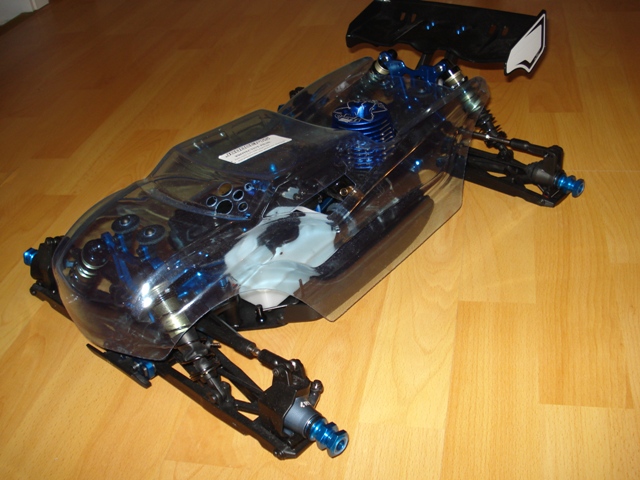

Motor ist ein Sirio CL7B STI.... Kerze eine OS P3 Turbo zum einlaufen/fahren danach kommt ne OS P4 Turbo zum scharfstellen....
Mfg Nitro
Ps. Das is er
