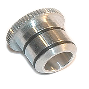

Kann mir wer ein Venturi zeigen oder mir einen Link schicken.
Möchte das an Hand eines Fotos gerne sehen.Wo bekommt man solche Teile her?

Inactive CULT-Urgestein
Verfasst am: 07.07.2010, 07:35 • Titel: |
das ist es nicht, obwohl es bei google unter venturi gelistet ist
aber das:

Frage:
Kann ein Venturieinsatz nachträglich eingebaut werden?
Wenn zb ein Motor ab Werk keinen hat?
Das geht bestimmt nicht bei allen Motoren, oder?

Hallo Markus,
was hast du denn da ausgegraben?
Jeder Motor (genauer: Vergaser) hat so einen Venutriansaugstutzen. Nur bei manchem Motoren (Vergasern) sind sie eben austauschbar.
Nachrüsten wird schwierig, weil die Vergaser mit Wechseleinsatz gedrungener gebaut sind. Es braucht mehr Material dafür, den Einsatz aufzunehmen und zu sichern.
Vergaser könntest du schon tauschen, wenn der Durchmesser vom Vergaserstutzen (jener Teil, der in den Motorblock gesteckt wird) identisch ist. _________________ CULTiges:
