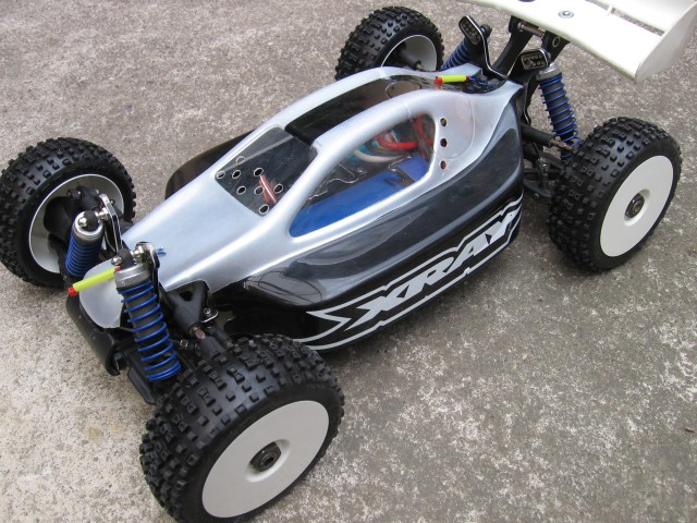

    So, mein xray ist zurück unter den Lebenden:
    Ich hab mich schlußendlich für den MMM entschieden, vor allem aufgrund des Preis-Lestungs-Verhältnisses. Super find ich den Castle Link mit der Möglichkeit, Gas-und Bremskurven auf Expo zu stellen.
    Das 15er-Ritzel hat schon ziemlich gelitten (hab ich wohl beim Ritzelspiel nicht aufgepasst), also Testfahrt mit 16er. Damit marschiert die Übersetzung schon stramm Richtung 70 km/h. Zum Mamba: Expo-Gaskurve lässt zusammen mit der Punchcontrol einen sanften Start zu. Sehr angenehm. Zieht man voll durch, sieht die Sache natürlich ganz anders auch. Aufgefallen ist mir das verstärkte Balloning der Vorderreifen. Die Endgeschwindigkeit war auf meiner "Teststrecke"(schmale verkehrsberuhigte Strasse) schon erschreckend hoch.
    Allerding stiegen die Motortemps auch Chinamäßig schnell an: Nach mehreren "Speedruns" mit kurzen Pausen dazwischen lagen schon 65 Grad an. Also wieder auf das 15er und nochmal über eine gescheite Motorkühlung nachdenken. Auf jeden Fall kommt der Kühler mit Lüfter wieder drauf. Aber so richtig gefällt mir der noch nicht. Ich werde hier auf jeden Fall weiter berichten.
    Hier noch ein Foto mit halb lackiertem Deckel:
    Der EZRUN liegt übrigens immer noch hier. Meine erste mail an Hobbywing wurde mit Beileidsbekundungen und der Bitte um Fotos prompt beantwortet. Seitdem herrscht leider Funkstille.

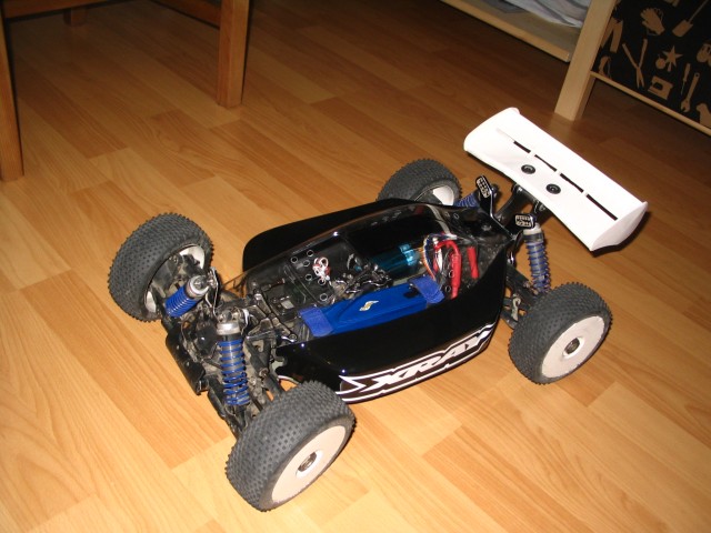

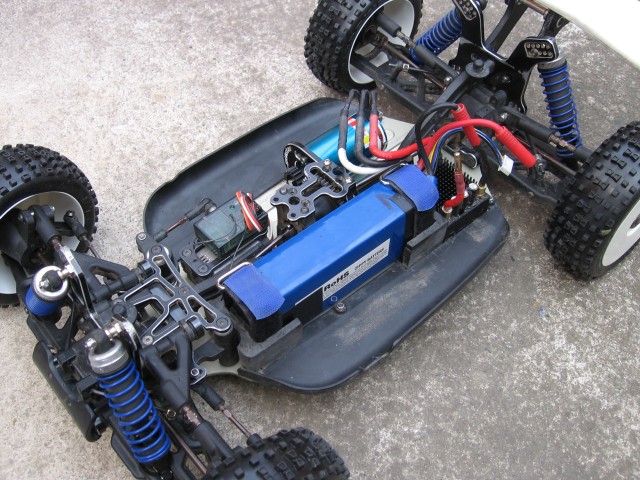

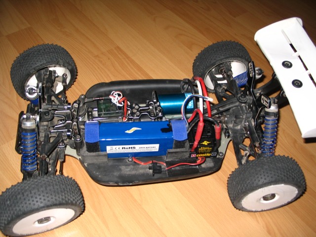

    So, nach einem ereignisreichen (und teuren) Monat kommt mein Update:
    Der MMM ist bereits mein Zweiter. Der erste verabschiedete sich, als sich
    die hintere Motorglocke des Medusas löste. Leider fuhr ich das Auto in dem Augenblick nicht selbst, sonst hätte ich es wahrscheinlich früh genug bemerkt. Fazit: Eine Sicherung ala Ron 2 ist bei den Medusas dringend zu empfehlen. Zum Glück bietet (bot?) CC gerade generalüberholte MMM für nur 100 Dollars an, da hab ich gleich zugegriffen. Diese verfügen über keinen Schalter mehr, was ich sehr praktisch finde. Der MMM wurde enthauptet und mit Shoe Goo abgedichtet. Ich denke, daß ich in meinem Setup auf einen Lüfter für den Regler gut verzichten kann.
    Der 2000er Medusa wurde von Ron 2 gegen einen 1600er getauscht. Die ersten Testrunden auf "meiner" zukünftigen Strecke (s.u.) ergaben weit weniger Leistungsbedarf, als der 2000er bereitstellt. Da schien mir der 1600 ideal, um die Temperaturen zu drücken und die Fahrzeit zu verlängern. Plus die Option, bei Mehrbedarf auf 5s zu erhöhen. Gestern konnte ich den "kleinen" Motor erstmals auf einem sehr staubigen Feldweg testen. Mit meinem größten Ritzel (17) erreiche ich bei einer Untersetzung von 8,63:1 errechnete 57 km/h. Allerdings liegt die Leerlaufdrehzahl laut Ron`s Messprotokoll bei fast 1800 kV. Die tatsächliche Endgeschwindigkeit könnte also deutlich höher liegen. Interessant: 1 Zahn am Ritzel weniger ließ die Temp schneller steigen. Das ließ sich auch gut anhand des sehr schnell ausdrehenden Motors nachvollziehen.
    Hier der Link zur Strecke:
    http://www.rc-cf-uh.de/ueberuns/index.php
    Das Gewicht liegt fahrfertig bei ca 3,6 kg, Gewichtsverteilung ca. 48 : 52
    Heute werde ich die Radlasten nochmal genau ermitteln, aber ich denke, daß es mit der Balance ganz gut aussieht.

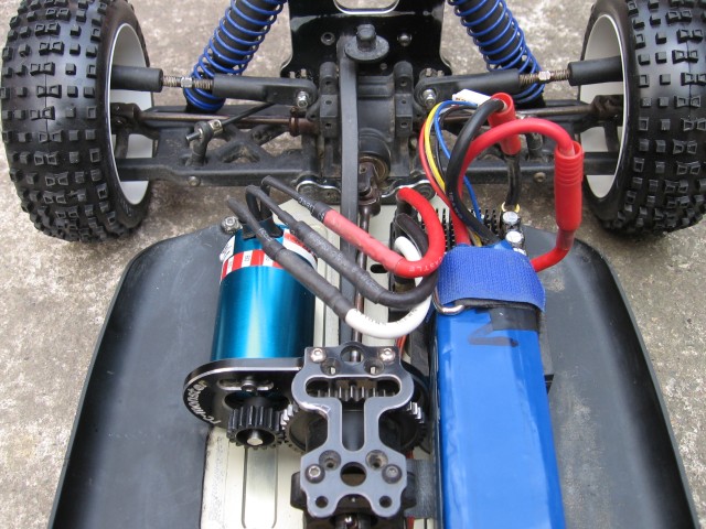

    foxno
    Anmeldedatum: 13.06.2010
    Beiträge: 9
    BeitragVerfasst am: 13.06.2010, 21:56    Titel:
    @ sebsta wie hast du das mit dem Motorhalter gelöst!??
    was hast du jetzt für einen motor verbaut, welche motorsteuerung???
    hast du noch mehr bilder von der motor montage!???
    Gruß und danke
