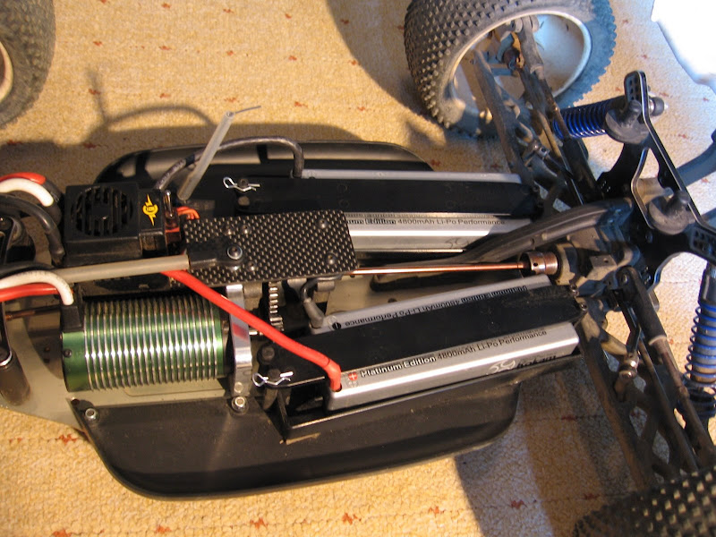

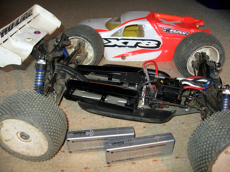

    habe meinen alten xt8 mal ein paar BL-Komponenten spendiert:
    -Mamba Monster 2200kv V3 Combo
    -2x Lipo Orion Platinum Edition 4800mAh
    -2x Akkuhalter Kyosho MA109
    das sieht dann wie folt nach 7 Akkuladungen aus

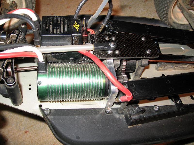

    das Mitteldiff wurde gedreht das der Motor vorn links Platz nehmen kann
    den Motorhalter konnte ich leider nicht wie gedacht im Austausch für die
    vordere Mitteldiffhalterung einsetzen, weil er eigentlich für einen
    Kyosho StRR gedacht ist, also hab ich ihn einfach davor gesetzt

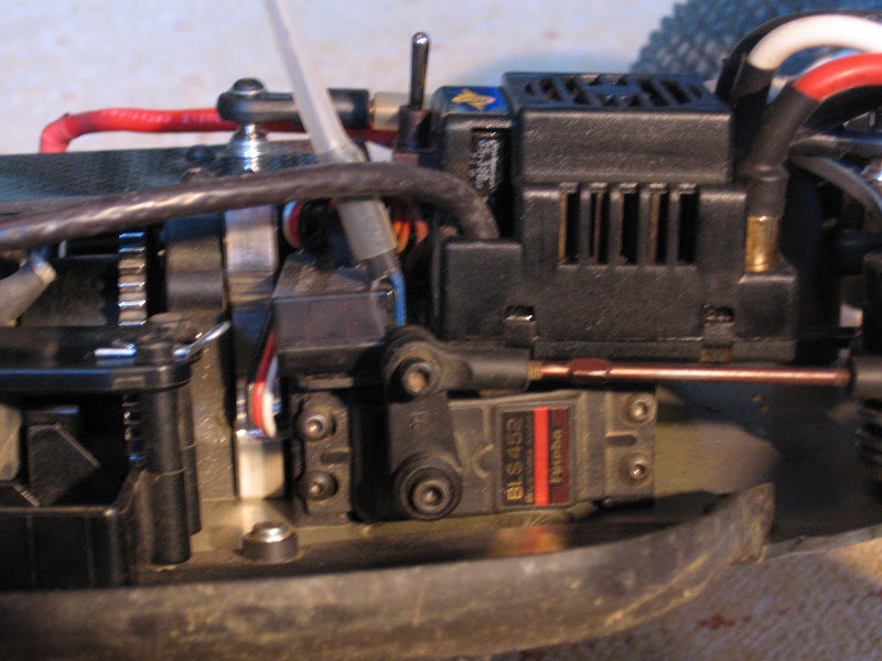

    das Servo lag original schon so schön, also habe nur eine neue Abdeckung
    aus CFK geschnitten und den Regler mit dem Empfänger davor gesetzt
    Schalter habe ich schon getauscht (Simprop) wegen Wackelkontakt
    das gleich gilt für die das Mitteldiff, hier ist jedoch die alte Platte noch darunter

    da jetzt kein Platz mehr für die originale vordere Strebe war, habe ich da selbst
    was bauen müssen, siehe zweites Bild
    die Platzaufteilung sowie Gewichtsverteilung sind recht gelungen wie ich finde
    VL 1095g VR 1108g
    HL 1162g HR 1131g Very Happy

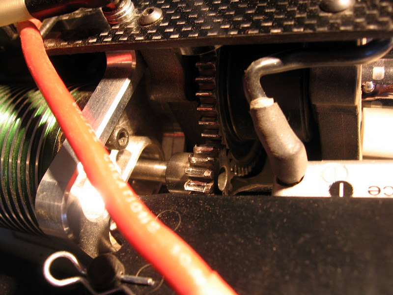

    Ritzel ist das 13er aus dem Savage Flux, welches jetzt schon so aussieht

    PS.:Ach ja, könnte mir ja jemand einen passenden Motorträger fräsen?
    Weil das Ritzel jetzt am vorderen Ende der Motorwelle sitzt habe ich bissl Angst um die Lager. Oder ist das unnötig?

    schönes car! die motorkabel sollte man möglichst kurz halten, wie auch die akkukabel. ohne jedoch diese zu knicken. timing musste nicht ändern.
    dass das ritzel soweit vorne ist, kannt schon aufs lager gehen. kann man weder chassis noch halter passend machen?

    aber das mit dem motorhalter und ritzel mag mir so gar nicht gefallen...
    dass dein ritzel erhöhten verschleiß hat, wird wohl an der montage auf der welle liegen, oder das ritzel ist kacke.
    denn beim verwinden von motor und welle durch lange motorwelle und "wackeligen" motorhalter,
    hast du im offroad bereich viel flex auf den zähnen.
    lasse dir einen motorhalter anfertigen (Burnsi kannst du mal anschreiben)
    und kauf dir gute ritzel von robinson racing oder so.
    dann sollte dies auch kein problem mehr sein.

    Das das nicht sehr gut sein kann wenn das Ritzel so weit vorn sitzt, konnte ich mir denken, aber auf
    die Idee das es sich vom HZ wegdrückt und somit das Zahnflankenspiel verändert kam ich nicht.
    Also wird sich da sicher bald was ändern.
    Ehrlich gesagt gefällt mir die Strebe zum Mitteldiff auch nicht so recht, da hier der ganze Chassisflex hingeführt
    wird. Da wäre mir ne Strebe zum Chassis lieber. Muß ich mir mal überlegen wenn ein
    neuer Motorhalter drin ist.

    ...oder du nimmst dir einfach einen aluwinkel, der sich auch am plaste-halter vom mitteldiff festhält. dadurch, dass sich die schose an mehreren punkten festhält (chassis, mitteldiff), hält die Angelegenheit bei mir (composit aus cfk u alu) ohne probleme, fahre seit einem dreiviertel jahr mit dem selben novak ritzel.
    wenn du dir dafür (mit einfachen mitteln zu machen) zeit nimmst, siehts dann auch gut aus.
    wg. abstützung: ich hab einen durchgehenden "balken" aus gfk (5mm) vom hinteren diff übers mitteldiff zum vorderen diff. eine leiche torsion ist möglich, aber eine abstützung ist trotzdem vorhanden. auch werden eintretende kräfte z.b. von hinten nicht beim mitteldiff abgeladen, sondern auf mitteldiff und forderes diff verteilt und vv.v quasi ein oberdeck.
    der balken war aus platzgründen (regler vorne, motor hinten) notwendig, die herkömmlichen diff-abstützungen waren da im Weg. auch mit säge u. feile leicht machbar.

    so sieht meine version für nen xt8 aus:
    näher ist natürlich immer besser.
    du hast ja auch etwas spiel im lager und das wirkt sich bei mehr hebelarm auch mehr aus.
    denke das wird auch die kurze lebenszeit des ritzels erklären.
