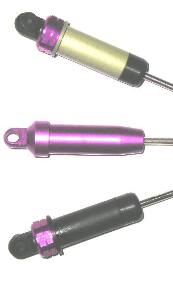

Der
Dämpferzylinder
Der
Dämpferzylinder ist zwar der größte Teil am Ödruckdämpfer, auf
die Arbeit des Dämpfers hat er aber (im Normalfall!) keinen
Einfluss.
Es gibt Dämpferzylinder in Kunststoff oder Aluminium - bei
beiden gibt es gute und schlechte - Kunststoffdämpfer sind in
der Regel etwas billiger als die Alu-Version.
"High-End" Dämpferzylinder, wie jener cremefarbene links
besitzen zusätzlich eine Oberflächenbehandlung, damit der
Kolben im Inneren noch leichter gleiten kann - dies kann eine
Harteloxalschichte aber auch eine Teflonbeschichtung sein.

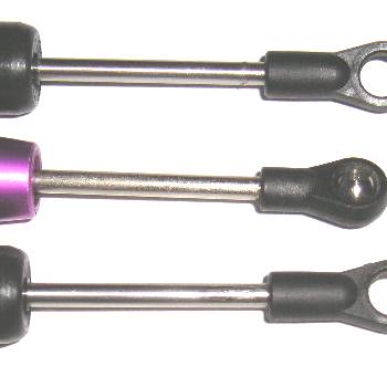

Die Kolbenstange
muss eine glatt polierte Oberfläche haben, da sie in den
O-Ringen mit möglichst wenig Widerstand auf und ab gleiten
muss. Damit die Stange durch Staub weniger schnell zerkratzt,
wird sie manchmal mit einer Beschichtung versehen
("Titan-Nitrid", goldene Färbung) - eine sehr teure
Angelegenheit, die auch nicht wirklich Sinn macht.
Die Kolbenplatte wird auf der Kolbenstange montiert - bei den
1:10ern meist durch 2 E-Clips, bei den 1:8ern eher durch eine
Stoppmutter. Die E-Clip Variante erfordert zwar mehr Geschick
beim Zusammenbau, sie hat jedoch ihre Vorzüge.
Den Zustand und Qualität einer Kolbenstange kann man am besten
anhand der Lichtreflexion beurteilen: Die erste Kolbenstange
im Bild links zeigt eine gleichmäßige, scharf begrenzte
Reflexion, was auf einen guten Schliff schließen lässt. Sie
ist unbenutzt.
Die Kolbenstange darunter zeigt eine "körnige" aber doch
regelmäßige Reflexion - sie ist zwar unbenutzt, aber von
minderer Qualität.
Die dritte Kolbenstange besitzt denselben präzisen Schliff wie
die erste - ungleichmäßige Reflexionen deuten auf feine
Unebenheiten, hervorgerufen durch Staub an der Dichtung hin.
Sie sollte ausgewechselt werden, wenn der Dämpfer trotz neuer
O-Ringe schleift und leckt. (mehr dazu unter
Wartungsarbeiten am
Dämpfer)

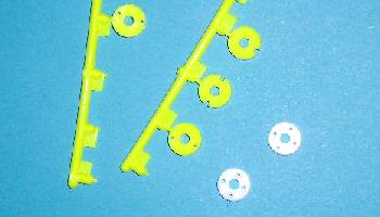

Kolbenplatten gibt es in zwei Ausführungen: "normaler"
Kunststoff (meist Nylon) und Teflon. Teflonkolbenplatten sind
immer zu bevorzugen, da Teflon sehr wenig Reibung an der
Zylinderwand hat und der Dämpfer folglich leichtgängiger wird.
(Teflonkolben erkennt man - wenn nicht anders angegeben -
meist an ihrer weißen Farbe bzw. der Tatsache, dass sie nicht
aus dem Spritzgussbaum herausgeschnitten werden müssen)
Bei Kolbenplatten, die aus einem Spritzgussbaum
herausgeschnitten werden, muss man darauf achten, dass kein
Grat übrig bleibt, da der Kolben sonst steckt.

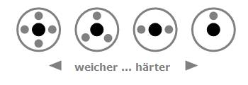

Kolbenplatten gibt es mit einer unterschiedlichen Anzahl an
Löchern: Je mehr und je größere Löcher die Platte besitzt, desto schneller
kann das Öl durch diese strömen und desto weniger Druck baut
es auf, wenn der Dämpfer arbeitet.
- Viele und
große Löcher lassen den Dämpfer reaktionsschnell arbeiten,
d.h. er wird bei schnellen Kolbenbewegungen weich.
- Wenige
und kleine Löcher machen den Dämpfer träge, d.h. er wird bei
schnellen Kolbenbewegungen hart.

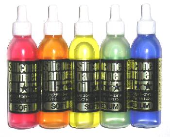

Stoßdämpferöl
Der
Dämpferzylinder wird mit Öl gefüllt. Dieses bremst den Dämpfer
da es durch die Löcher der Kolbenplatte fließen muss.
Dünnflüssiges Öl kann natürlich schneller fließen als
dickflüssiges, folglich
Dünnflüssiges Öl macht den Dämpfer bei langsamen
Dickflüssiges Öl macht den Dämpfer bei langsamen
Das ständige Auf
und Ab beim Fahren erwärmt natürlich das Öl - es würde
dünnflüssiger werden und das Dämpferverhalten verändern.
Deshalb verwendet man Silikonöl. Silikonöl hat über
einen weiten Temperaturbereich eine konstante
Viskosität.
Silikonöle für Dämpfer werden von verschiedensten Firmen
angeboten, dem Offroad-Einsteiger empfehle ich das
Silikonölset "weich" und "mittel" von Tamiya.
Diese Sets enthalten je 3 Flaschen unterschiedlicher
Viskosität, sodass man nun die ganze Palette von 200-700 cps
hat. Zudem sind die Öle gefärbt, sodass man auch noch später
weis, welches Öl eingefüllt wurde, wenn es nicht anderswo
schriftlich festgehalten wurde.

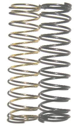

Sind zwei Federn gleich lang, so ist jene Feder die härtere,
welche den dickeren Draht und/oder weniger Windungen besitzt.
(in unserem Bild ist das die schwarze)
Hersteller, die Federn verschiedener Härte anbieten (z.B.
Associated, Team Losi, Schumacher) kennzeichnen die Federn
farblich um ihre Härte schnell zu identifizieren.
Federn müssen nicht vom Hersteller des Modells oder des
Stoßdämpfers verwendet werden, es passen alle Federn, solange
der Innendurchmesser mit der Originalfeder übereinstimmt. |

kleinen Unebenheiten, desto weicher die Federn, ebene Strecken
brauchen härtere Federn, da in der Regel mehr Grip vorhanden ist. Bei der Verteilung der Federhärten von
Vorderachse und Hinterachse werden entweder gleich harte Federn
rundherum oder die etwas härteren Federn vorne eingesetzt. Weichere
Federn auf der Vorderachse geben zwar mehr Griff, das Lenkverhalten
wird allerdings weniger präzise.
Die Vorspannung der Federn wird so gewählt, dass die Schwingen
beider Achsen jeweils parallel zum Boden stehen. Mehr Bodenfreiheit
würde den Buggy in schnellen Kurven zum Kippen bringen, außerdem
geht einiges an Ausfederweg ("negativer Federweg") verloren, sodass
auch Vortrieb verloren geht.
Federhärte und und Ölhärte müssen miteinander harmonieren; drückt
man den Dämpfer schnell zusammen, so muss man zum Widerstand der
Feder auch den Widerstand des Öls spüren, spürt man ihn nicht, so
wird der Buggy auf der Strecke zu hoppeln beginnen, spürt man ihn
bereits beim langsamen Zusammendrücken, so ist das Öl zu hart (es
sei denn die Strecke erlaubt es) und der Buggy wird an konstantem
Bodenkontakt verlieren

- Sichtprobe: zeigt die
Kolbenstange stark unregelmäßige Lichtreflexionen, ist es an der
Zeit, sich seine Dämpfer einmal näher anzusehen. (s. dazu

- Wenn die Kolbenstange in einem
bestimmten Punkt zu stecken anfängt, dann ist sie verbogen -
Kolbenstange tauschen.
