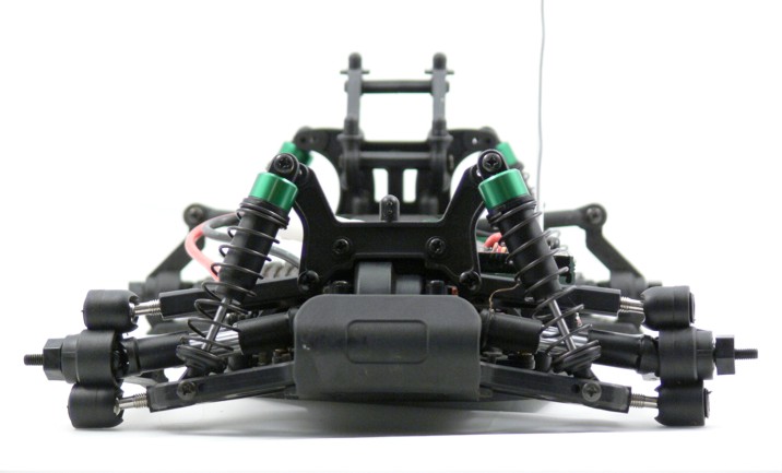

Die Vorderachse des Royal Flash verbirgt sich hinter einem ausladenden Frontrammer. Über das PBS-System lässt sich der Sturz an der Kugelaufnahme des oberen Querlenkers bzw. auch in Maßen der Nachlauf an der Vorderachse über einen Clip an der Dämpferbrücke/Querlenkerhalterung einstellen.
Mehr Sturz an der Vorderachse verleiht mehr Seitenführung in der Kurve, weil sich die Reifen durch die leichte Schrägstellung - sie zeigen nach oben hin zueinander - besser im Untergrund abstützen können. Mehr Nachlauf - also das Zurückneigen des vorderen Querlenkers - beschert dem Royal Flash ein sanfteres Einlenkverhalten und mehr Spurstabilität im rauen Gelände.
Auch die Spur der Vorderräder lässt sich über die einfachen Gewindestangen der Lenkung einstellen. Weisen die Vorderräder - von oben gesehen - nach vorne auseinander, so nennt man dies Nachspur. Nachspur verbessert das Einlenkverhalten auf Kosten des Geradeauslaufs. Nachdem es um diesen im Gelände ohnehin nicht zu gut bestellt ist, werden vor allem 4wd Fahrzeuge wie es die beiden Ansmänner nun mal sind, meist mit einem geringen Maß an Nachspur gefahren. Das Gegenteil von Nachspur wird als Vorspur bezeichnet. Hierbei weisen die Vorderräder von oben betrachtet in Fahrtrichtung zusammen, was zwar den Geradeauslauf verbessert, jedoch mit deutlichem Untersteuern bzw. geringerer Kurvenwilligkeit erkauft wird.
Das Setup des fertig gebauten Royal Flash mit geringfügiger Nachspur und negativem Sturz sowie symmetrisch eingestelltem PBS lässt an dieser Stelle jedenfalls keinen Anlass zur Kritik.

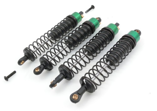

Die Stoßdämpfer der Ansmann-Offroader sind für (A)RTR Modelle sauber gebaut: Recht leichtgängig, und mit minimalen (Royal Flash) bis gar keinen (Master Smacker) Lufteinschlüssen machen sie jedenfalls einen weit besseren Eindruck als die Dämpfer des Smackers, welche teils erst nach eingehender Bearbeitung der Kolbenplatten brauchbar wurden.
Jedoch wirkt das Dämpfersetup für richtige Offroad-Verhältnisse nicht ganz stimmig: Das relative steife Öl bzw. die kleinen Löcher in der Kolbenplatte lassen die Dämpfer in Verbindung mit den weichen Federn sehr träge ansprechen.
Zu träge für das Terrain abseits präparierter Pisten und ebenem Boden, sodass eine der ersten Tuningmaßnahmen beim Master Smacker wie beim Royal Flash das Befüllen der Dämpfer mit weicherem Öl darstellen sollte.
