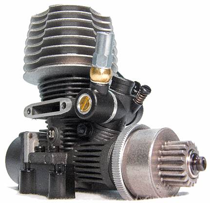

Ganze 3,0ccm hat HPI Racing dem
Firestorm spendiert.
Der G3.0 verfügt über eine Standardausstattung wie
einen Seitenauslass, Seilzugstarter, SG-Welle und einen
vom Zylinderkopf abgetrennten Brennraumdeckel.
Interessanter ist da schon der 2 Nadel Vergaser, denn er
wird - und das ist für die "Small Block RTR-Klasse" eher
unüblich - in Alu-Stahl-Kunststoff Mischbauweise
gefertigt. Der Kunststoff verhindert als schlechter
Wärmeleiter, dass der Sprit bereits beim Einlaufen in
die Düsen zu verdampfen beginnt. Das würde nämlich die
Vergasereinstellung driften lassen und dem
warmgelaufenen Motor ein unruhigeres Leerlaufverhalten
bescheren.

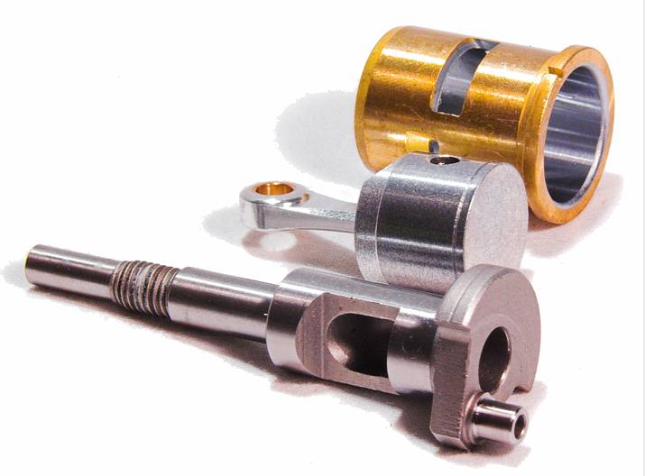

Bei den inneren
Werten glänzt der G3.0: Zwar nicht mit
herausragenden Details, doch mit solider, im wahrsten
Sinne des Wortes "blendender" Verarbeitung: Das
Kurbelgehäuse ist auf Hochglanz poliert, das Pleuel
wirkt sauber geschliffen, die Laufgarnitur bringt eine
für solche Seilzugmotoren eher unüblich hohe Kompression
zustande.

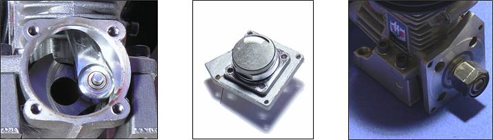

Der Seilzugstarter des
G3.0 greift über zwei Freiläufe in die Kurbelwelle ein:
Im Inneren des Motors dient ein im Hubzapfen gefederter
Stift (s. Bohrung im Hubzapfen, Bild oben und Bild unten
links) zusammen mit der Antriebsplatte (Bild unten,
Mitte) als Einweg-Mitnehmer. Diese Konstruktion ist zwar
nicht so ausgefuchst wie
Kyoshos Startmechanismus, der formschlüssig
sperrende Freilauf dürfte trotzdem weit weniger
Verschleiß unterliegen als ein kraftschlüssig wirkender
Nadelfreilauf.
Doch auch ein Nadelfreilauf ist am G3.0 zu finden: er
sitzt auf der Starterwelle und greift direkt in die
Seiltrommel ein (Bild unten, rechts)
Bei einigen Savage-Fahrern hat es sich bewährt, diesen
Nadelfreilauf, sollte er kaputt gehen, mit einem fix
verschraubten 12mm Sechskant zu ersetzen, zumal ohnehin
nur ein Freilauf nötig ist. |
