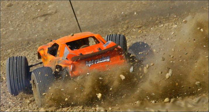

Strahlender Sonnenschein, Temperaturen über 25 Grad und eine völlig ausgetrocknete Piste - so präsentiert sich Tracktest-Tag Nummer 1. Der Firestorm geht das Gelände fürs erste mit dem Baukastensetup an. Vier bis fünf Züge am Seilzug reichen aus, und der Motor springt wie schon während der ersten Einlauf-Tanks motiviert an. Sicherheitshalber geht es noch mit einer leicht fetten Vergasereinstellung zur Sache. Das limitiert vor allem die Höchstdrehzahl und hält die Temperatur niedrig, denn der G3.0 hatte erst einen knappen halben Liter Sprit geschluckt und sollte noch nicht zur Höchstleistung auflaufen.
Auf dem staubtrockenen und Grip-losen Boden war das auch gar nicht nötig, denn das Motto hieß eher "Offroad-Rodeo": Der Firestorm tat sein Bestes, den fernsteuernden Reiter abzuwerfen ... (Was ihm zugegebenermaßen auch ganz gut gelang! ;-) )
Schuld daran ist aber nicht nur der Boden und mein in den letzten Jahren 4wd-verwöhnter Gasfinger, sondern auch das Stoßdämpfer-Setup des Firestorms. Vorne extrem weich mit sehr geringer Dämpfung, hinten recht hart und träge abgestimmt, wird jede Fahrt zu einem wilden Ritt, fast egal auf welchem Untergrund. Für die nächste Session bekommt der Firestorm 30wt Öl in die vorderen und 25wt Öl in die hinteren Dämpfer gefüllt. Das bringt der Hinterachse mehr Grip von der Vorderachse. Deren Einlenkverhalten wird durch die Trägheit der Dämpfer nun weitaus gutmütiger, was zusammen der driftlastigen Fortbewegungsweise ein Ende bereiten sollte.

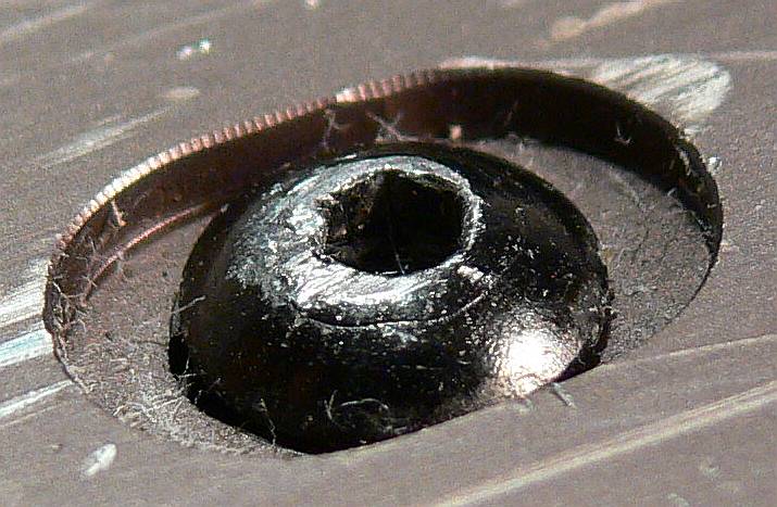

Ärgerlich fallen da jedoch die Motorbockschrauben auf: es handelt sich um Linsenkopfschrauben, die etwas unter der Bodenplatte hervorstehen und daher vom harten Boden teils so geschliffen wurden, dass der Innensechskant erst einmal frei gefeilt werden muss.
Hier hätte HPI-Racing besser auf Zylinderkopfschrauben gesetzt, die von solchen Deformierungen wie im Bild links weniger stark betroffen sind.
Noch schöner wäre es natürlich gewesen, wenn die Schrauben gänzlich durch die Bodenplatte geschützt werden, wie das bei der HotBodies Lightning 10 Familie der Fall ist.
(Bild anklicken für eine Detailansicht!)
