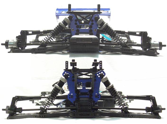

Ohne Reifen und Karosserie könnte der
Inferno ST auf den ersten Blick glatt als Buggy durchgehen. Auf
den zweiten Blick fallen natürlich die längeren Querlenker und - für
Kenner des MP 7,5 Buggychassis - die nach vorne und nach hinten hin
gestreckte Chassisplatte auf.

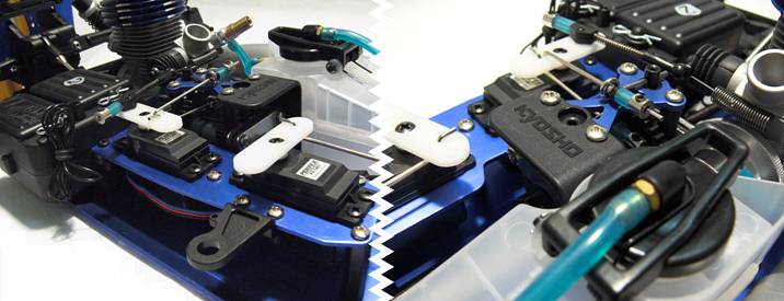

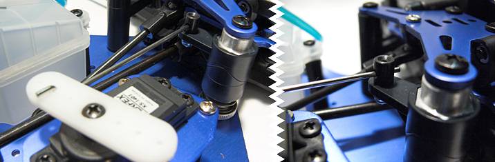

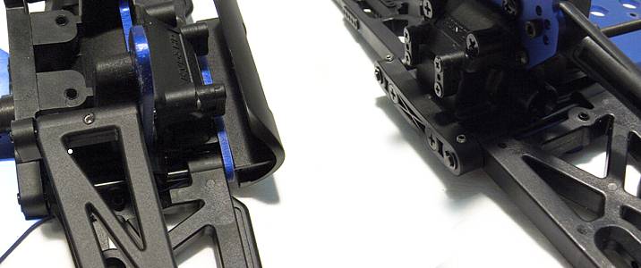

Das Chassislayout macht einen recht sauberen Eindruck. Kyosho ist im
Moment der einzige Hersteller, der noch kein liegendes Lenkservo
verbaut. Damit wird zwar eine "wichtige" Gelegenheit verabsäumt, den
Schwerpunkt um weniger als 0,2 Millimeter zu senken, dafür scheint
sich Kyosho eher aufs Wesentliche zu konzentrieren: Ein stehendes
Lenkservo sorgt bei guter Gestängeabstimmung für ein lineareres
Lenkverhalten und ist vor allem bei den Endausschlägen weniger
Querkräften als ein liegend verbautes Servo ausgesetzt.

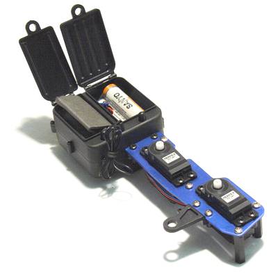

Die RC-Box zählt zu den größeren Exemplaren am Buggy/Truggysektor
und bietet für Empfänger und Akku (bis zu 5 Zellen im AA Format
haben locker Platz) separate Fächer.
Links vom Mitteldiff sitzt der Tank der mit einem Überlaufschutz und
einem Sinterfilter ausgestattet ist. Letzterer verhindert Luftblasen in der Kraftstoffleitung
und garantiert einen stabilen Motorlauf, selbst wenn der Inferno
ST nach einem Überschlag für längere Zeit alle Viere nach oben
streckt.

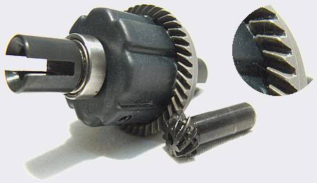

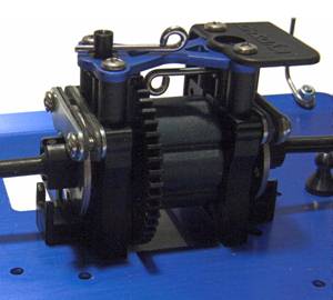

Die Differentiale von Kyoshos Truggy sind so gebaut, wie man sie
sich von einem 1/8 Offroad-Modell erwartet: Robustes, mit
Dichtungen versehenes Kunststoffgehäuse, Stahl Tellerrad
und massive Getriebeausgänge. In den ST US Diffs stecken jedoch
zwei pikante Details. |
Damit das Getriebe für die größeren
Kräfte, die im Truggy wirken, fit ist, hat sich Kyosho beim
Differentialgetriebe für eine Spiralverzahnung entschieden.
Gegenüber einer einfachen Geradverzahnung bietet diese Zahnform eine
größere Angriffsfläche und einen günstigeren Zahneingriff - kurzum
das Spiralradgetriebe läuft theoretisch weicher und kann höhere Kräfte
aufnehmen.
Obwohl das Tellerrad aus Stahl-Guss gefertigt ist, zeigt die (nachgeschärfte) Makroaufnahme rechts eine erstaunlich hohe
Oberflächenqualität. Der Triebling ist aus Stahl gefräst und
anschließend gehärtet. |
Auch hier wird die in dieser
Preisklasse eher unübliche Präzision deutlich: Die Trieblingswelle
hat mit 7,98 Millimeter nur 2 Hundertstel Lagerspiel - angesichts
des Präzisionsgetriebes auch sinnvoll.
Die Lagerungen der Trieblinge ist üblicherweise meist mit 4 Hundertstel
Millimeter Spiel ausgestattet. |

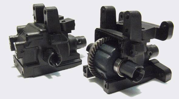

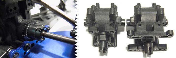

Die Getriebeboxen stellen die
klassische "all-inklusive" Lösung dar, das bedeutet, dass sie nicht
nur Diff und Triebling beherbergen, sondern auch die
Querlenkerblöcke und Dämpferbrücken halten. Daher müssen die
Getriebeboxen stabiler gebaut werden als etwa die frei gelagerten
Boxen von Robitronics Mantis Truggy. (Bild
davon)
Beide Getriebeboxhälften sind mit einer Dichtlippe versehen und
greifen spielfrei ineinander ein. Das Differential ist bereits
serienmäßig ausdistanziert - und zwar goldrichtig, wie sich nach dem
Verschrauben beider Hälften herausstellt: Ehrlich gesagt habe ich
noch nie ein Kegelradgetriebe im Modellbau gesehen, das derart
leicht und beinahe lautlos läuft. Kein Hakeln, keine "Druckstellen",
kein Schnarren, keine mühsame Spielerei mit den Distanzscheiben...
die Zähne kämmen absolut sauber, ohne dass das Getriebe überhaupt
eingelaufen ist!
Damit zählen die Zahnräder im Moment sicherlich zu den hochwertigsten auf dem
Buggy/Truggy Sektor. Fett ist genügend vorhanden (welches für die
Fotos entfernt wurde) sodass es an der Verarbeitung dieser heiklen
Komponente absolut nichts zu bemängeln gibt - wenn wir die
eingesparten Satellitenräder der Ausstattung anlasten.

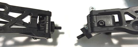

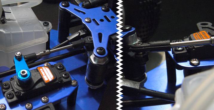

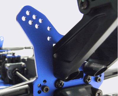

Mit "E-ge-clipsten" Querlenkerstiften
findet die Aufhängung über die Getriebeboxen Anschluss ans Chassis.
Sie unterscheidet sich bis auf die langen Querlenker nicht wirklich
von einer Buggy-Aufhängung. Schmutzabweiser an den vorderen C-Hubs
bleiben dem ST-R vorbehalten. |

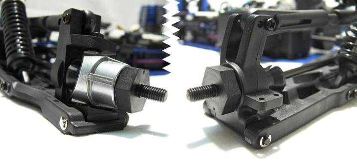

Die Radaufnahme unterscheidet sich
ebenfalls vom ST-R und dem Buggy-Standard: Statt eines Alu-Sechskant
mit angeschlossenem M10 Feingewinde orientiert man sich beim ST
eher am 1/10 Standard: Das Rad wird hier direkt mit einer M6
Flanschmutter auf die Radachse geschraubt.
Der 14 Millimeter
Metall-Sechskant wächst per Kunststoff-Adapter auf standesgemäße 17
Millimeter an. Ohne Adapter können
einige Monster Reifen gefahren werden, sofern deren
Felgendurchmesser mindestens 77 Millimeter, das Offset maximal 36
Millimeter beträgt.
Das ganze Konzept mag dem 1/8 Buggyfahrer merkwürdig vorkommen und
ist - vergleicht man die Ersatzteilpreise - vermutlich das Resultat
der "Budgetkürzungen" gegenüber dem ST-R. Dennoch bietet das System bietet
den geriffelten Befestigungsmuttern eine zuverlässige Radaufnahme
und ist damit absolut zweckmäßig.

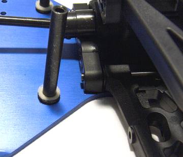

Der Inferno ST
verwendet an fast allen Teilen der Aufhängung E-Clips.
Die wesentlich eleganteren Schraubenzapfen werden kommen
nur sporadisch bei den Dämpfern und den oberen
Querlenkern zum Einsatz. |
Zum Glück sind die
Kunststoffteile ausreichend kräftig dimensioniert,
sodass hier und da noch Platz für eine M3x5mm
Madenschraube ist, mit der die (an entsprechender Stelle
leicht angekerbten) Achsstifte fest gehalten werden. Der
einseitig noch vorhandene E-Clip sollte dabei immer in
Fahrtrichtung zeigen.

An
den Querlenkern der Vorderachse sind keine
Stellschrauben nötig, da der Frontrammer die Stifte in
Position hält! Die E-Clips an der Rückseite können damit
ebenfalls in der Ersatzteilkiste bleiben. |

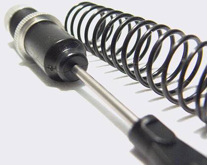

Bei den Dämpfern setzt Kyosho auf
Kunststoff. An Vorder- und Hinterachse sind sie mit jeweils 116
Millimetern gleich lang und unterscheiden sich eigentlich nur durch
die geringere Federvorspannung vorne. |
Die Federvorspannung (und damit die
Bodenfreiheit) lässt sich recht bequem über eine Rändelmutter
einstellen, sodass auf Kunststoffclips verzichtet werden kann.
Rein äußerlich machen die Dämpfer einen sehr guten Eindruck. Auch
wenn sie nicht ganz so perfekt wie die Dämpfer an Robitronics Protos
befüllt sind, zeichnen sie sich dennoch durch eine Leichtgängigkeit
aus, die an RTR-Modellen nicht so oft zu finden ist.
Der Dämpfer rechts oben wurde mehrmals rasch komprimiert. Am Foto
ist dennoch keinerlei Ölaustritt erkennbar. Mangels Sicherungsclip
dagegen gut erkennbar - aber weniger toll - ist, dass die
Dichtungselemente von innen in den Dämpfer eingesetzt werden.
Überhaupt geben sich die Dämpfer absolut nicht
wartungsfreundlich, da die die Dämpferkappe beim Zuschrauben
nur allzu gerne verkantet und eigentlich nur unter Zuhilfenahme der
Rändelmutter (sofern sie sich noch am Dämpfer befindet) quasi als
Führungshilfe wirklich festschrauben lässt. |
Die erste Wartung wird
zudem nicht lange auf sich warten lassen, da es keine Möglichkeit gibt, Schutzmanschetten am
glatten Dämpfergehäuse zu fixieren.
Hier gefallen Stoßdämpfer
vergleichbarer Qualität, wie etwa jene von Robitronics
Protos, oder die Dämpfer der Sports Buggyserie (MP 7,5
Sports) doch erheblich besser. Ob die Festigkeit der

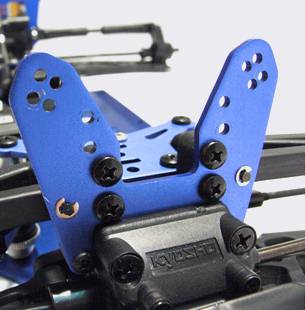

abzuwarten.Die Dämpferbrücken
werden 1:1 vom Inferno MP 7,5 Buggy übernommen. Im
Gegensatz zum ST-R hat der ST wegen der kleineren
Dämpferbrücke vorne eine flachere Dämpfergeometrie.
Mit 2,9 Millimeter Dicke sind die Brücken zwar nicht
üppig ausgestattet, die tief angesetzten
Karosseriehalter und die Truggy-Karosserie selbst
sollten jedoch einen guten Schutz für die Dämpferbrücken
darstellen, sodass selbst bei eftigeren Überschlägen
keine verbogenen Dämpferbrücken zu befürchten sind. |
Ein nettes
Detail am Rande ist die Befestigung der Dämpfer: Am
Querlenker erfolgt sie wie bereits erwähnt über
Schraubzapfen - im Gegensatz zur etwas umständlicheren
Variante beim ST-R, die Stifte mit Madenschrauben zu
klemmen. An der Dämpferbrücke wird die Kugelaufnahme aus
Stahl mit einer Inbusschraube und einer selbst
sichernden Flanschmutter an der Rückseite gehalten. Die
Riffelung der Mutter presst sich beim Festschrauben
gegen die Dämpferbrücke und sichert so gegen Verdrehen.
Die Befestigung erinnert vom Prinzip her ein wenig an
Lunsford- Racings Schnellwechselhalterung.
Nur mit Inbusschlüssel und
Kreuzschlitzschraubendreher bewaffnet, können die
Dämpferpositionen sehr schnell gewechselt werden. Damit
das auch Sinn macht, bietet der ST am Querlenker
jeweils fünf, an den Dämpferbrücken vier (vorne) und
sechs (hinten) Befestigungslöcher. |

Mit acht Schrauben
(und den zwei Servohornschrauben) ist die RC-Einheit
des Inferno ST ausgebaut.
Wie bereits Eingangs festgestellt, setzt Kyosho
löblicherweise auf stehend eingebaute Servos. Daher
wird die RC-Platte ausschließlich von vier
Kunststoffpfosten (und der nochmals vierfach
verschraubten RC-Box) gehalten.
Im Vergleich zur MP-6 Vorgängerserie sind die
Haltepfosten deutlich massiver geworden, sodass ein
Nachrüsten von Alu-Pfosten (IFW-113) selbst bei
stärkeren Servos eigentlich nicht nötig erscheint.
Die verbauten Servos sind beide vom gleichen Typ
Perfex KS-1401. Der Kunststoffabtrieb macht keinen
guten Eindruck, doch mehr
dazu im zweiten Teil!
Die RC-Box steht
unter dem Motto "Big is Better" - und das ist auch
gut so!
Das Akkufach fasst so gut wie alle üblichen vier-
und fünfzelligen Akkupacks. (Hier: 5x Sanyo AA
2500mAh NiMh - im Verbrenner sollten stets verlötete
Packs eingesetzt werden!) |
Etwas kleiner fällt
das Fach daneben aus. Aber auch hier reicht es
locker für einen Empfänger der größten üblichen
Bauform, (42x35x20 mm) der noch dazu sauber in
Schaumgummi gepackt wurde.
An der Rückseite der RC-Box befindet sich der
Ein/Aus-Schalter, welcher durch eine Gummimanschette
gut vor Staub und Feuchtigkeit geschützt wird.

Das Innenleben des Inferno ST ordnet sich
standesgemäß rund um den Mitteldifferentialblock
an.
Dieser ist mit einer (getrennt einstellbaren)
Scheibenbremse ausgestattet.
Damit die belüfteteten, gestanzten
Stahl-Bremsscheiben nicht verkanten, befindet
sich am Boden des Chassis eine
Bremsscheibenführung, die sogar zwei
Bremsscheiben pro Achse aufnehmen kann. Für eine
4-Scheiben-Bremse sind jedoch nicht nur
zusätzliche Bremsbacken, sondern auch längere
Bremsbolzen notwendig.
Apropos Bremsbacken: Diese sind selbstlösend.
Sie benötigen also keine Feder, welche die
Bremse nach dem Zupacken wieder löst. Die
Bremsbacken haben genug Spiel, sodass sie durch
die Bremsscheibe alleine wieder auseinander
geschleudert werden, was beim Inferno ST
anstandslos klappt.
Um die Haltbarkeit der Bremsbeläge zu erhöhen,
sollten sie fest mit den Stahlbacken verklebt
werden! |

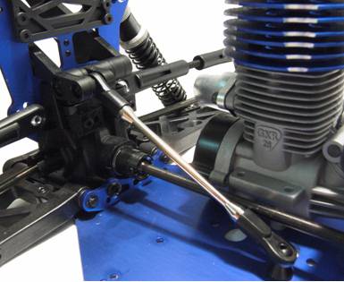

Da wir gerade beim Thema Sprit sind: wie im Foto
unten zu erkennen ist, wird der Motor in bester
Sports-Tradition direkt mit dem Chassis
verschraubt, obwohl er (etwa im Vergleich zum
GS-21R) bereits Haltelaschen für die etwas
konventionellere Befestigungsmethode besitzt.
Das Chassis ist zum Glück für Motorböcke
vorbereitet, doch dass selbige fehlen ist im
Hinblick auf die Ausstattung (und angesichts der
Truggy-Konkurrenz der selben Preisklasse) ein
klares "No-Go!".
Wer dem GXR-28 Motor eine stabilere Basis bieten
oder einfach auch mal andere Motoren fahren
will, der muss die Motorböcke (IF-107 und IF-108
werden benötigt) um etwa 20€ (Kyosho-Deutschland
UPE) nachrüsten. |
Damit das lange Truggy-Chassis ausreichend
steif ist, kommen an beiden Getriebeboxen
Abstützstreben zum Einsatz, welche
kyosho-typisch aus zwei Kugelgelenken und einer
Gewindestange bestehen.
Es gibt zwar zahlreiche "Tuning-Streben" von
Drittherstellern, die als Ganzes aus einem
Alu-Block gefräst werden und damit noch mehr
Steifigkeit versprechen, doch habe ich bereits
im Inferno MP-6 Buggy recht gute Erfahrungen mit
der Kugelgelenks-Konstruktion gemacht, die im
Ernstfall immer noch ein wenig nachgeben kann.
Und schließlich ist es auch in gewisser Weise
eine Frage des persönlichen Geschmacks, ob man
lieber ein flexibleres oder eher ein "härteres"
Chassis fährt.
Ein hartes Chassis ist präziser zu fahren -
Setupfehler werden jedoch eher mit schlechtem
Fahrverhalten quittiert. |
Probleme mit dem Chassisflex könnte es aber aus
ganz anderen Gründen geben. Habe ich die
Aufhängung noch gelobt, weil die Antriebsknochen
ohne Distanzstücke über den gesamten Federweg
weder - und zwar nicht einmal annähernd! -
herausfallen noch verklemmen können, so könnte
der hintere Teil des Chassis etwas pessimistisch
stimmen.
Das Foto unten links zeigt den Antriebsknochen
zur hinteren Getriebebox. Er hat relativ wenig
Spiel, da sich im Mitteldiffausgang
entsprechende Distanzstücke befinden, welche
gegebenenfalls (etwa nach einer heftigeren
Landung) nachgeben können, ohne dass der Knochen
Gefahr läuft, sich zu verbiegen.
Gleichzeitig bleibt dem Knochen aber auch nicht
viel, was ihn bei entsprechendem Chassisflex am
Herausfallen hindern könnte. Warum hier der
kurze Getriebeausgang verwendet wurde ist
insofern wenig verständlich, als dass auch eine
längere Version existiert, wie die vordere
Getriebebox im Bild unten rechts zeigt.
Fairerweise muss aber gesagt werden, dass der
hintere Chassisteil sehr steif gebaut ist,
sodass es händisch kaum möglich ist, den Knochen
auch nur annähernd zum Herausfallen zu bewegen.
Dennoch, als Offroader weiß man, welche Kräfte
oftmals abseits asphaltierter Strecken am Werk
sind - und ob der kurze Getriebeausgang genug
ist, kann sich also nur in der Praxis zeigen. |

Dem
aufmerksamen Leser, der 1:8 Modelle schon einmal
näher begutachtet hat, müsste an der Lenkung
dennoch etwas Spanisch vorkommen
... den letzten
Hinweis gibt's im Bild rechts, bevor das
"Rätsel" gelöst wird.
"In dubio pro reo" - und Jamara hat mit der
Track-Sau tatsächlich gezeigt, dass ein
gekröpftes, 2 Millimeter "starkes" Lenkgestänge
an einem 4+kg Modell funktionieren kann.
Nur: Jamaras Anlenkung war etwa zwei Zentimeter
kurz, stand absolut parallel zur
Zug/Druckrichtung und war am Ende mittels 5
Millimeter Doppellagerung mit dem Lenkhebel
verbunden. (Bild
davon)
Kyoshos Variante im Inferno ST ist etwa drei
Mal so lang, steht nicht parallel zur
Zug/Druckrichtung (da das Gestänge zur Lenkung
hin leicht abfällt) und schließt mit einer 3
Millimeter Einfachlagerung an den Lenkhebel an.
Mangels Gegenlagerung tritt hier fast mehr Spiel
auf als in allen anderen Verbindungen der
Lenkung zusammen.
Die gute
Nachricht: selbst mit 6 Volt Versorgungsspannung
zeigt sich das Ge"stangerl" noch relativ
unbeeindruckt von der (vom Servosaver
abgeschwächten) Stellkraft des Lenkservos.
Die schlechte Nachricht: um das Potential des
Inferno ST wirklich ausschöpfen zu können,
braucht es ein deutlich kräftigeres Servo und
einen wesentlich steifer eingestellten
Servosaver. |
Das Tragische daran? Um gerade einmal zehn Euro
könnte man eine "zukunftssichere" Luxus-
Anlenkung mit R/L Edelstahl-Gewindestange und
spielfreien 6 Millimeter Kugelpfannen einbauen!
Warum Kyosho daher nicht gleich ein für
Truggyverhältnisse adäquates Gestänge - und
das wäre schon die einfache Anlenkung des Inferno MP-6 Sports
gewesen - verbaut hat, erscheint nicht wirklich
nachvollziehbar. |
Lenkung
- reloaded! |
OK, also
angenommen, man hätte die letzten paar Bilder und Zeilen überflogen,
übersehen... oder schlicht und einfach vergessen...
Dann steht hier, wie man die Lenkung von Kyoshos RTR-Truggy
zusammenbaut! ;-)
Zu Beginn ein paar
Überlegungen:
Im Prinzip lässt sich alles
als Anlenkung verwenden, was stabil genug ist und mit einer M3
Schraube am Servosaver befestigt werden kann. Je nach
Konstruktion muss der Servosaver möglicherweise nach "außen"
zeigen, da die Anlenkung an der Trapezplatte streifen würde,
welche die Getriebebox mit den Lenkpfosten verbindet. Eine außen
liegende Lenkung möchte ich nach Möglichkeit vermeiden, die
innen liegende Variante sieht eleganter aus und ist besser
geschützt.

aktueller (Werbe-)Meinung ein stehendes Lenkservo einbaut, dann
sollten die Vorzüge so einer Anlenkung auch ausgenutzt werden.
Das setzt ein Gestänge voraus, welches vom Servohorn zum
Servosaver möglichst parallel zum Chassis hin verläuft, damit
keine Querkräfte auftreten. Weiters sollte das Servohorn genau
so lang sein wie der Anlenkhebel am Servosaver.
Schwierig kann es sich
gestalten, das Lenkgestänge am Servohorn "hoch" genug
anzusetzen. Das ist vor allem dann der Fall, wenn
die Servos ohne Gummipuffer als Vibrationsschutz
montiert werden.
Für solche Fälle gibt es von Academy oder HPI 5,8mm
Kugelköpfe mit angeschlossenem Gewinde, die eine recht
geringe Einbauhöhe haben. So ein Kugelkopf wird mit
einer Stoppmutter am Servohorn montiert.
Am Servosaver kommt ebenfalls ein Kugelkopf zum Einsatz.
Hier sollte einer verwendet werden, der von unten mit
einer Schraube gesichert wird - Schraubensicherung nicht
vergessen!
Für die richtige Verbindung sorgt dann eine
Gewindestange nach Wahl - zwischen 50 und 55 Millimeter
sollte sie lang sein.
Kostenpunkt: etwa 10 Euro. |
Bei den Bildern oben wurde
schon ein wenig vorgearbeitet und das Serienservo durch
Thunder Tigers DS1015 ersetzt. Die Messungen im zweiten
Teil zeigen, warum.
Zum Schluss noch ein
Tipp: Der Inferno ST US verwendet zwar weniger
empfindliche Gleitlager in der Lenkung, doch auch hier
kann es nicht schaden, das Eindringen von Staub so weit
wie möglich zu verhindern.
Bevor die Lenkung auf die Pfosten gesetzt wird, sollte
ein Stück Schaumgummi aufgefädelt werden. So wird
einerseits das Lenkungsspiel minimiert, andererseits
kann sich unten herum kein Staub mehr anlegen, der
schnell eine beeindruckende Schleifwirkung erzielen
kann.
Auch wer die Lenkung auf Kugellager umrüsten will,
sollte keinesfalls auf den Schaumgummi verzichten: die
kleinen Kugellager sind ziemlich empfindlich!
