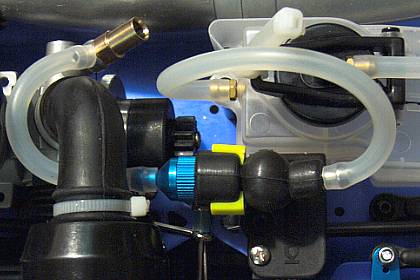

Ohne Startbox kann das Starten
allerdings mühsam werden, da der Sprit erst zum Motor gelangen muss.
Entweder zieht man hier mehrmals - und bei zugestopftem Reso-Auslass
- am Seilzug, oder man bläst selbst in den Druckschlauch um den
Spritfluss voran zu treiben.
Für etwa 6 Euro erhält man von QWorld eine kleine, sehr hochwertig
verarbeitete Spritpumpe samt Halterung, die hier gleich mit dem
Spritschutz der Bremse verschraubt wurde.
Für Modelle ohne Tankfilter zahlt sich die Pumpe gleich doppelt aus:
sie enthält nebenbei einen sehr großflächigen Sinterfilter, der bei
Bedarf auch gereinigt werden kann. |

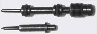

Das Bild rechts zeigt die
Leerlaufgemischnadel eines Axial .28 Spec 2 (oben) und jene des
GXR-28 darunter. Deutlich zu sehen ist der kugelige Schliff der
Axial Nadel sowie der kegelige Schliff der GXR Nadel. Dahinter
beginnt die Axial-Nadel mit einer Dicke von 1,4 Millimeter, das
GXR-Pendant allerdings erst bei 1,5 Millimetern Dicke. Beide Motoren
verwenden Düsen mit 1,6 Millimetern Durchmesser.
Dadurch kann die Nadel des Axial .28 Motors den Düsenquerschnitt
kontinuierlich bis auf 24 Prozent vergrößern, bevor sie ihn
vollständig frei gibt, während die Nadel des GXR-28 bereits ab einem
Düsenquerschnitt von 12 Prozent ihre direkte Wirkung verliert.
Das bedeutet für den Motor einen weitaus "härteren" Übergang in das
mittlere Drehzahlband da der Spritfluss abrupt ansteigt.
Scheinbar kann dieser Umstand auch von dem ausgeprägten Kegelschliff
der GXR-Nadel nicht kompensiert werden, denn gerade der beschriebene
Übergang zeigte sich auch in der Praxis problematisch. Hier neigte
der Motor deutlicher als andere zum Überfetten, obwohl Leerlauf und
Vollgas ganz gut passten und der Düsenstock nach Anleitung
eingestellt war.Ursachen wie
etwa zu starker Druckanstieg im Tank oder Spritstau in der
nachgerüsteten Pumpe wurden natürlich ausgeschlossen, das Verhalten
änderte sich auch durch verschiedene Glühkerzen nicht. (Serie, Rossi
Nr. 3, Rossi Nr. 4, OS R5 unter identischen Bedingungen.)

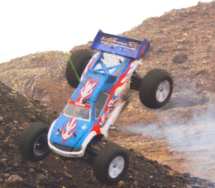

Wie zu erwarten war, macht
Kyoshos ST US Sports alles ohne Verluste mit. Dank der
äußerst zähen Kunststoffteile kam es weder zu
Materialschäden, noch vergrößerte sich das Spiel in der
Aufhängung. Die Karosserie ist dick genug, um bei
Dachlandungen als Überrollkäfig den Zylinderkopf zu
schützen.

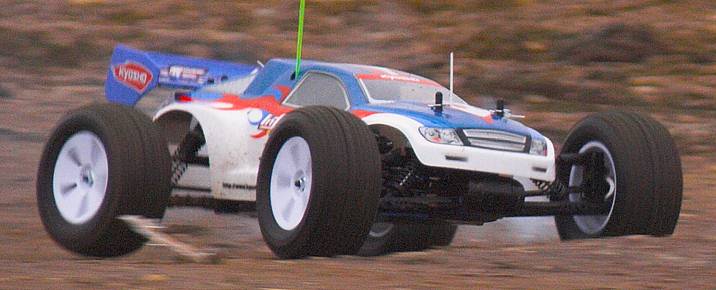

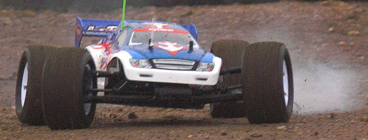

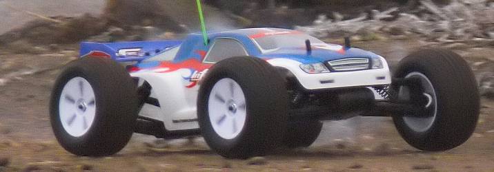

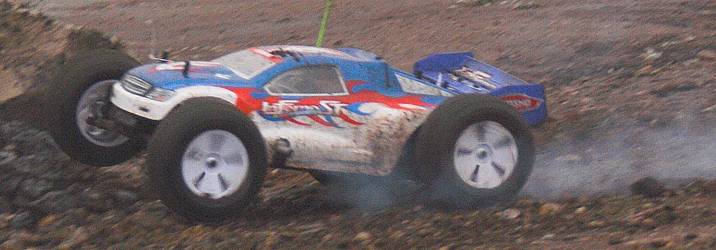

Ein paar Worte zum
Baukastensetup: Im Großen und Ganzen ist es in
Ordnung, doch die Aufhängung braucht noch einiges an
Setup-Tuning. Die folgen Bilder zeigen das Fahrwerk bei
moderater Beschleunigung, leichtem Anbremsen und eher
langsamer Kurvenfahrt.
In allen drei Situationen ist deutlich zu sehen, wie die
Aufhängung relativ früh und sehr heftig reagiert. Das
zieht bei höheren Geschwindigkeiten ein unpräzises
Fahrverhalten mit sich. Auf Richtungswechsel reagiert
der Inferno ST weit träger als man erwarten würde und
könnte. Beschleunigen ist mit spürbarem Untersteuern
verbunden während sich beim Anbremsen das Heck gerne
selbstständig macht - beides eine Folge der enormen
Gewichtsverlagerungen durch die viel zu weiche
Aufhängung. |
Um dem Truggy diese
Unarten auszutreiben, reicht es, vorne und hinten
härtere Federn auf zu ziehen - etwa die weißen Federn
von Kyosho (IF-336W) oder Federn vergleichbarer Härte
anderer Hersteller. Die Viskosität des Öls sollte erhöht
werden, falls der Truggy danach auf welligem Terrain
unruhig wird.

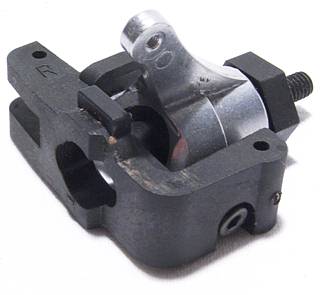

Leider ist auch der
maximale Lenkeinschlag des Inferno ST mit knapp unter
30° für das kurveninnere Rad nicht besonders groß,
sodass der Wendekreis beim langsamen Fahren
verhältnismäßig groß ausfällt.
Der Grund dafür ist schnell gefunden: der C-Hub besitzt
einen recht prominent ausgeformten Stopper wie im Bild
rechts zu sehen ist.
Trimmt man diesen Ansatz etwas, kann der Lenkanschlag
auf etwa 35° wachsen.
Nun besteht jedoch die Gefahr, dass die Antriebsknochen
zu tief in die Radachsen rutschen und beim Lenken
verkanten. Das kann mit Schaumstoff-Puffern in den
Radachsen - oder den Kardanwellen
IFW-163 verhindert werden.

außen gedreht werden, da die Kugelpfanne innen am oberen
Querlenkerhalter anstoßen würde.
Die C-Hubs des Inferno
ST-R (IF-304B,
IF-305B)besitzen diesen Anschlagsbegrenzer
nicht.

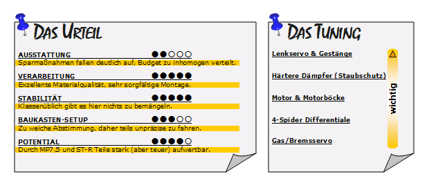

Mittlerweile sollte
klar sein, dass "Ausstattung" nicht die Stärke des Inferno ST US
Sports ist. Das Problem ist
dabei nicht der Mangel an "Features" selbst - von denen der
Truggy doch einige bemerkenswerte aufweisen kann. Vielmehr sind
die drastischen "Einsparungen" für die Abwertung verantwortlich.
Dies, gepaart mit dem GXR-28 Motor lässt aus der Ausstattung
einfach keine runde Sache werden. Da helfen leider auch der
wirklich vorbildliche Sender und der geniale Seilzugstarter
nicht.
An dieser Stelle möchte ich wieder einmal betonen dass "RTR" für
den Hersteller immer einen Kompromiss aus zum sinnvollen Betrieb
nötiger Ausstattung und zum Verkaufspreis möglicher Ausstattung
darstellt. Daher berücksichtige ich auch bei der Bewertung beide
Aspekte, wobei ich mich beim Verhältnis zwischen Preis und
Ausstattung lediglich an vergleichbare Modelle anderer
Hersteller halten kann.
Weitaus besser
steht Kyoshos Truggy in Sachen Verarbeitung da: Ich habe noch nie ein derart sorgfältig gebautes
RTR Modell gesehen. Das, gemeinsam mit der
Kyosho-üblichen Materialqualität lässt eigentlich nur die
Höchstwertung zu.
Ebenso verhält es sich bei der Stabilität des Inferno ST: die
baut nämlich einerseits auf die hohe Materialqualität,
andererseits hat das Chassis mit der Inferno MP Reihe doch schon
eine Tradition, welche Bauteile in der richtigen Dimensionierung
und ohne "Kinderkrankheiten" hervorbringt. (Die fehlenden Satellitenräder werden der
Ausstattung verbucht, nachdem die Diffs für 4 Satellitenräder
gebaut sind!)
Etwas überrascht war ich zugegebenermaßen von dem Baukastensetup - denn auf der Werkbank fühlt sich die
Dämpfung "gerade richtig" an, und ehrlich gesagt hätte ich den Inferno ST US Sports
basierend auf meiner Erfahrung mit Buggies wohl nicht anders
abgestimmt.
Allerdings dürfen die langen Schwingen nicht außer Acht gelassen
werden, durch die weit größere Kräfte an den Dämpfern angreifen.
Die großen Federwege führen zu weit dramatischeren
Gewichtsverlagerungen als beim Buggy - mit allen Konsequenzen.
Abgesehen vom
Dämpfersetup ist die werkseitig eingestellte
Aufhängungsgeometrie sicherlich eine gute Basis fürs Feintuning,
welches ohnehin vom konkreten Einsatzort bestimmt wird.
In Sachen Aufrüstbarkeit stehen Kyoshos Einsteiger Truggy alle
Tore weit offen: Es gibt ein umfangreiches firmeneigenes
Tuningprogramm welches sich aus Teilen des Inferno MP 7,5 Buggys
und des ST-R Truggys zusammensetzt. Zudem ist der MP 7,5 Buggy
eine populäre Tuningplattform für Dritthersteller. Einziger
Nachteil? Die Teile sind teuer - doch welches Tuning ist das
nicht!
Das Fahrwerk lässt sich hinsichtlich der Dämpfergeometrie, Sturz
und Spur (allerdings ohne R/L Gewindestangen) sowie der Lenkung
(Ackermann) sehr vielfältig einstellen. Aufhängungsblöcke für
Anti-Dive bzw. Anti-Squat und Vorspur-Einstellungen der
Hinterachse müssen ebenso wie C-Hubs für mehr Nachlauf zugekauft
werden.
Fazit: Als technisch versierter Modellsportler war mir der Inferno
ST US Sports mit seinen zahlreichen kleinen und großen Detaillösungen auf Anhieb sympathisch. Aus der Sicht des
Hobby-Neulings wertet jedoch der sensible Motor den
Einsteiger-Faktor deutlich ab.
Kyoshos Inferno ST wäre die starke Abwertung der Ausstattung - seine
einzige wirklich gravierende Schwäche - erspart geblieben, hätte man
den UVP auf etwa 599 Euro angehoben.
Mit der Budgetspritze könnte zumindest eines der drei Mankos
(Einsparungen am Chassis, Servos, Motor) beseitigt werden, womit er
locker einen Punkt zusätzlich ergattert hätte.
Die Truggy-Konkurrenz im RTR Segment ist im Moment hart - und durch
den regelrechten Boom in der neuen Klasse wird sich daran so schnell nichts ändern.
Lange Featurelisten sind dabei unbestreitbar gute Verkaufsargumente. Dennoch
muss erwähnt werden, dass nicht nur die Ausstattung, sondern auch die
Verarbeitung das Preis/Leistungsverhältnis bestimmt. Wie die beiden
Faktoren nun gewichtet werden, das kann nur jeder für sich selbst
entscheiden.
Umsteiger mit Interesse an Kyoshos Truggy sollten sich auf jeden
Fall auch das ST-R Modell der Serie ansehen. Die Rennversion macht bei der
Ausstattung absolut keine Kompromisse.
Sofern bereits eine gute RC-Ausrüstung vorhanden ist, relativiert
sich der Mehrpreis insofern, als dass Motor und Servos der RTR-Version mittelfristig
keinen wirklich hohen Mehrwert bieten.
