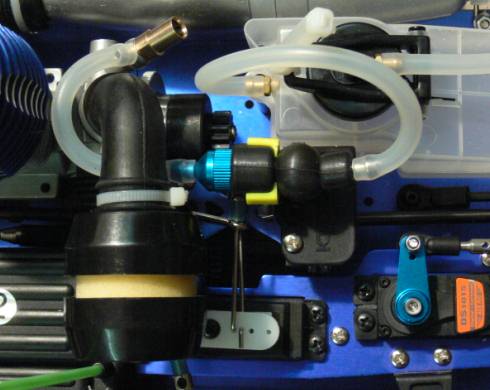

    BeitragVerfasst am: 13.12.2006, 19:40    Titel: Re: Kyosho Inferno ST-S US Sports
    Besser so?
    Wie wird's gemacht?
    Ansich kann man alles verwenden, was sich irgendwie mit M3 Schrauben an Servohorn und Lenkung festschrauben lässt, nur
    - u.U. muss man dann die Anlenkung nach "außen" befördern, weil sie an der oberen Trapezplatte streift, die die Getriebebox und die Lenkpfosten verbindet. Außen mag ich die Lenkung aber nicht haben, weil sie dort weniger geschützt ist, vor allem weil der ST-S keine Sideguards wie der Buggy verwendet.
    - wenn Kyosho sich schon die Mühe macht, ein stehendes Lenkservo zu verwenden, dann sollte auch die Anlenkung entsprechend ausschauen, sprich: Gestänge parallel zur Chassisplatte und nicht "irgendwie"
    Das gerade Gestänge war ein bissl schwierig, weil es mit "normalen" Kugelköpfen nicht geht.
    Bei manchen Herstellern (Academy, HPI) gibt's aber sowas hier:
    - quasi ein 5,8mm Kugelkopf mit ziemlich niedriger Einbauhöhe
    Das Ganze wird mit dem Servohorn zusammengeschraubt:
    Am Lenkhebel selber passt ein höherer Kugelkopf problemlos
    Dazwischen kommt noch eine 55mm Gewindestange von Q-World.
    Hat alles zusammen nicht mal 10 Euro gekostet (mit dem Alu-Servohorn!) ich hatte aber die Kugelköpfe in der "Bastelkiste" gefunden.
