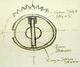

    die M3/2mm Mitnehmerstifte im Getriebe abgeschert,
    da ich keine hatte aber fahren "musste" wurde es pragmatisch gelöst.. M4 Gewindestift aufgebohrt und 2mm Bohrer durch,
    das ganze mit einem Stahlring von nem Servosaver vorm rausfallen gesichert:

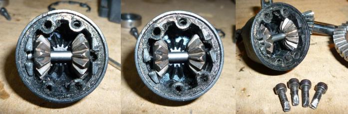

    Am letzten Wochenende hat er plötzlich nur noch an der Vorderachse gezerrt, ursache war das Heckdiff.
    Hab schon so manches Diff atomisiert, aber so noch nie, die Schrauben hats schön abgefräst :

    @Blackwind: Ein typischer Traxxas Diff Schaden - kenne in dieser Form zur genüge vom E-Maxx.
    ach .. gut zu wissen , mal angenommen ich kauf das Alugehäuse .
    Hab ich dann Ruhe ? Oder wie habt ihr das gelöst ?

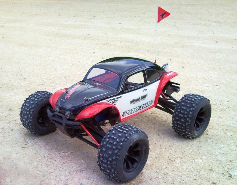

    Sah dann so aus :

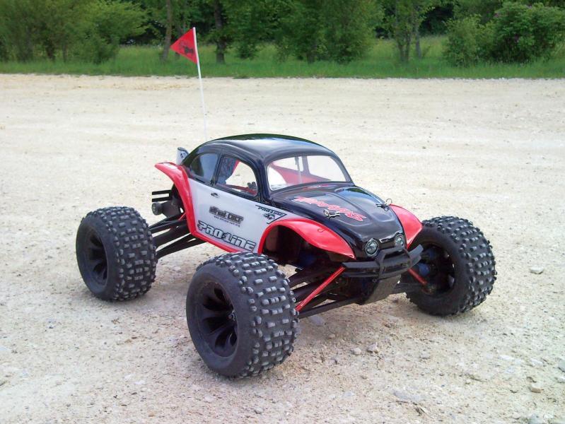

    und noch eins von heute Cool :
    90% Fahren - 10% Schrauben - fast schon Langweilig Wink
