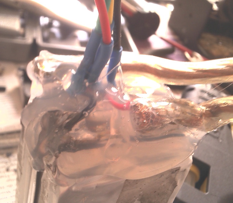

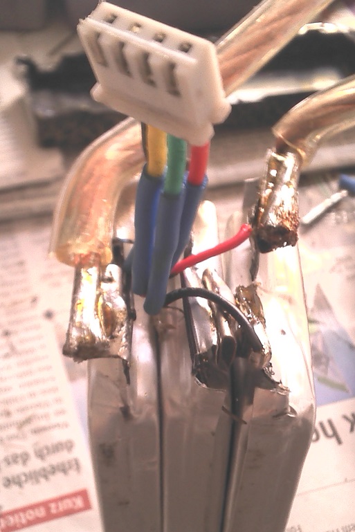

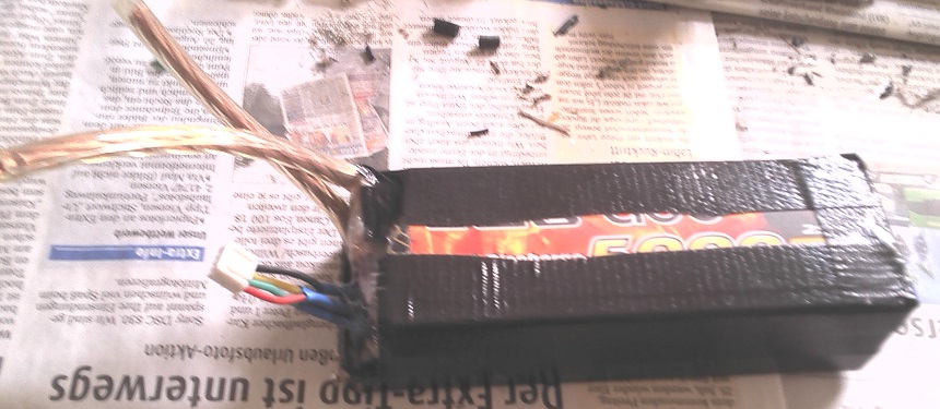

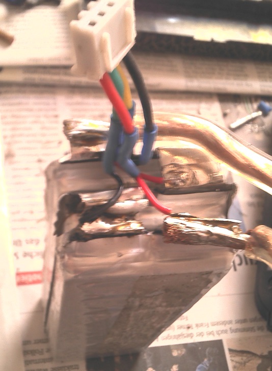

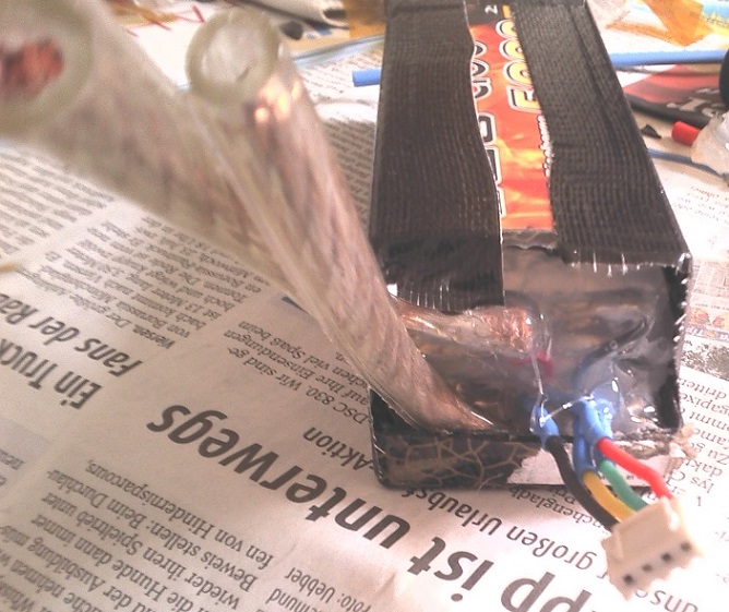

    Ok, kurz zu der Methode mit dem Schraubendreher Smile
    Es hat tatsächlich an der Hülle der defekten Zelle leichte Schrammen gegeben.
    Deshalb habe ich das ja auch an dieser Seite gemacht.
    Die intakte Zelle hat nichts abbekommen.
    Inzwischen ist der neu konfektionierte 3s LiPo Pack fertig Smile
    Es war doch einigermaßen Aufwand, und man muß wirklich sehr vorsichtig sein, um keinen Kurzschluß zu verursachen.
    Den Balanceranschluß hätte ich auch länger ausführen können, aber ich hatte grad dieses Stück Kabel da...
    Einen Metalleimer hatte ich in unmittelbarer Nähe, um im Falle des Falles den LiPo dort schnell hineinwerfen zu können.
    Ob man eine solche Umbauaktion am heimischen Wohnzimmertisch machen muß, sei auch mal dahingestellt Shocked
    Smile
    Inzwischen ist wieder alles aufgeräumt, und da die neu hinzugekommene Zelle ungefähr 1000 mAh mehr geladen war als die anderen zwei, entlade ich diese Zelle zurzeit über den Balanceranschluß.
    So, jetzt aber noch die Bilder:
    Ich bin mit dem Ergebnis zufrieden, bis jetzt.
    Am Wochenende wird sich dann zeigen, ob der neue Pack auch belastbar ist. Ich bin gespannt, auch in Bezug auf die weitere Entwicklung.
    Bis jetzt habe ich insgesamt 10 Zellen (zweimal 2s und zweimal 3s) LiPos von Gens Ace im Einsatz, seit 2012, und das ist jetzt die erste Zelle, die nachgegeben hat. Im vorderen Bereich war sie aufgebläht und hart.
    Woran das jetzt gelegen hat, kann ich nicht sagen, ist auch egal Smile

    verwendest Du Kupferkabel aus dem Lautsprecherbereich? Wenn ja ist es nciht ganz sicher, denn deise sind nciht Kurzschlussfest, sprich die Ummantelung kann bei einem Kurzschluss/Motz-Belastung Dir weg schmelzen.......
    Silikonummantelung ist deswegen temperaturresistenter. Wenn der Lipo aber nciht so arg belastet wird "so ist es ncoh ok"....

    Das passende Lot heißt z.B. Alusol.
    Geht bis auf eine einfache Reinigung direkt auf den Alufahnen, und ist kompatibel mit Standard-Bleilot.
    Zwei Sachen:
    Das mit dem Kabel, was SvenSA schon geschrieben hat, und:
    Man kann speziell bei den Lötstellen der Hauptleitungen noch die einzelnen Drähte sehen. _Mir_ wäre das zuwenig Lot.
    Gruß, Jens

    Ja, in der Tat, eigentlich Lautsprecherkabel, allerdings 6qmm Querschnitt...
    Hm, dann kann ich ja nur hoffen, daß es keinen Kurzschluß gibt.
    Diese Kabel habe ich ja auch am Regler dran und für die Verbindung der LiPos zur Reihenschaltung.
    Lötzinn ist da schon reichlich geflossen, die Kontaktflächen sind alle gut verzinnt.
    Solche Querschnitte lassen sich nur schwierig löten, da ist schon ne große Menge Lötzinn dran...
    Die Kabel, die da vorher dran waren, hatten nur ca. 2,5 qmm, und wesentlich weniger Kontaktfläche an den Lötfahnen.
    Das sollte also schon ok sein, so.
