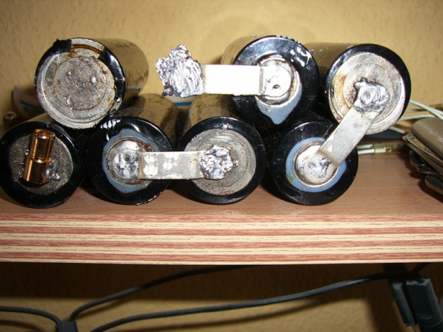

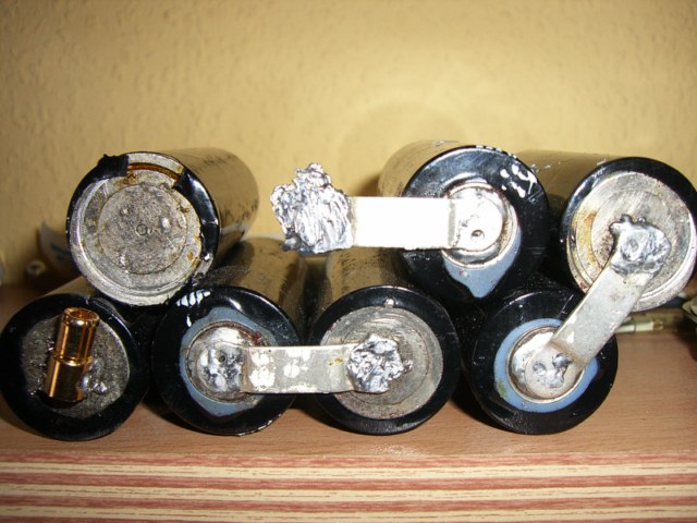

so , hab die cam doch noch zum Laufen gebracht :
Grüße |

Und ich dachte meine Lötstellen sind schon schlimm. Das ist definitiv nicht normal... _________________ Mit hochverdichteten Grüßen

Wenn mich fragst ganz klar - zu wenig Hitze. Man sieht deutlich das das Lot nicht fließen konnte sondern nur teigig wurde.
Genauso sahen meine Lötstellen auch immer aus bevor ich einen anständigen Lötkolben hatte.
Für A123's löten kommt mir nix mehr unter 150W her.

Verfasst am: 12.06.2011, 14:23 • Titel: |
Die Hälfte der Lötstellen (jeweils die Minuspole) ist ja auch nicht verlötet, sondern nur "geklebt". Das bedeutet erhöhte Übergangswiderstände und geringe mechanische Stabilität. Da gehört auf jeden Fall nachgebessert. Der Einsatz von nem externen Flussmittel (zb. Lötfett) kann schon recht hilfreich sein. Wenn man die Zellen damit vorher benetzt gehts gleich einfacher.
mfg Stephan |

Dann wird mein 80W Lötkolben wohl wirklich zu schwach sein.
Eigentlich dachte ich ich hätt was brauchbares gekuft, die SLS lassen sich wie gesagt mit den 80W Spitze verlöten:
Ich benutze einen "Ersa 80S" Lötkolben, der Karren hat 79€ gekostet .
Lötfett habe ich benutzt, man sieht auch noch die Rückstände davon an den Zellenrändern.
Dann werd ich mal die nächsten Tage nen 150W Löter besorgen und dann sehen wir ja obs was wird
