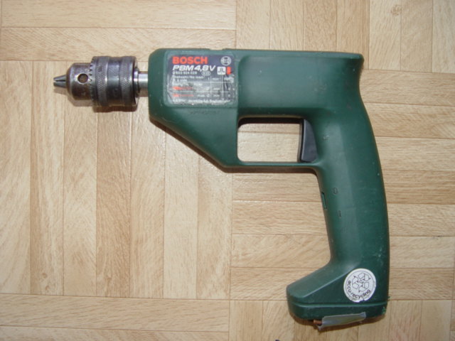

Dann der kleine Bosch->Gruen fuers Basteln
Sehr leicht und angenehm in der Hand liegend
4.8V NiXX durch 2S2P LiIon ersetzt.
4er Godlies zwecks Laden werden die Tage herausgefuehrt

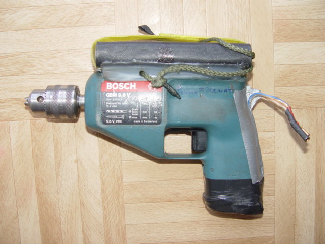

Bosch ->Blau (Kenner wissen was ich meine)
Wurde nur eig. umgebaut um mit meinem Bruder eine Wette zu gewinnen)
Er(Bruder) hat Bosch Gruen 6S1P NiMh ich Bosch Blau 3S1P Lipo 30C
Der Blaue zieht etwa 20-30A(!)
Also hat Drhemoment ohne Ende

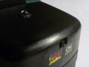

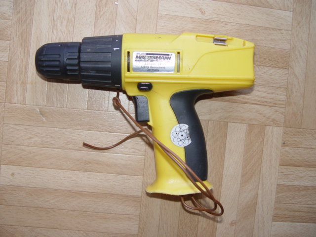

So .. heute, beim schmirgeln mit nem Fächerschleifer wars soweit, die Led des Liposavers leuchtete.
Also Lipo raus und laden, währendessen hab ich noch'n Schalter an den Saver gemacht.
Tiepels Idee den Saver mit dem Schalter des Schraubers zu koppeln ist Klasse,
aber da ich keine Lust hatte den Schrauber zu zerlegen hab ich die simplere Version vorgezogen.
Bei Benutzung schalt ich den Saver einfach zu.
Ob nötig oder nicht bleibt die Frage
Ladebuchsen hab ich noch nix passendes gefunden.

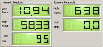

Wenn man grad dabei ist kann man ja gleich mal den Eagle Tree Logger
ranhängen .. dacht ich, und war doch etwas erstaunt. Habs drauf angelegt und
mit vollem Körpereinsatz ne Spax auf Anschlag reingedreht ...
Thommy |

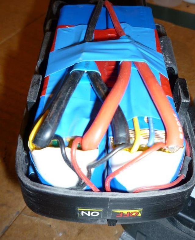

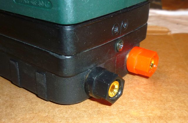

BlackWind Offroad-Guru
Verfasst am: 04.10.2013, 01:18 • Titel: |
Weils grad in einem anderen Thread wieder aktuell ist mach ich auch mal ein (kleines) Update.
Ist ja doch auch schon 3,5 Jahre Problemlos in Betrieb.
Aus dem 3S Xcell sind zwei 3S Turnigys parallel geworden.
Ladebuchsen wurden installiert, anfangs hab ich ein paar mal vergessen den Liposaver abzuschalten,
was aber zum Glück keinerlei Folgen hatte .. zwischenzeitlich mach ichs automatisch
Gebalanced wird ca. halbjährlich, Zellendrift aber eh fast gleich Null.
Der Schrauber war mit dem Lipo in letzter Zeit Aufgrund von Hagelschäden doch recht oft in Betrieb
und eher im gröberen Bereich -- macht sich zwar Prima, man muss halt die Warn-LED im Auge behalten.
Und das zerlegbare Akkugehäuse würde wohl echten Baustelleneinsatz auch nicht lange überstehn,
daher bei mir im Bastelzimmer bestens aufgehoben.
Fazit: Bleibt So
