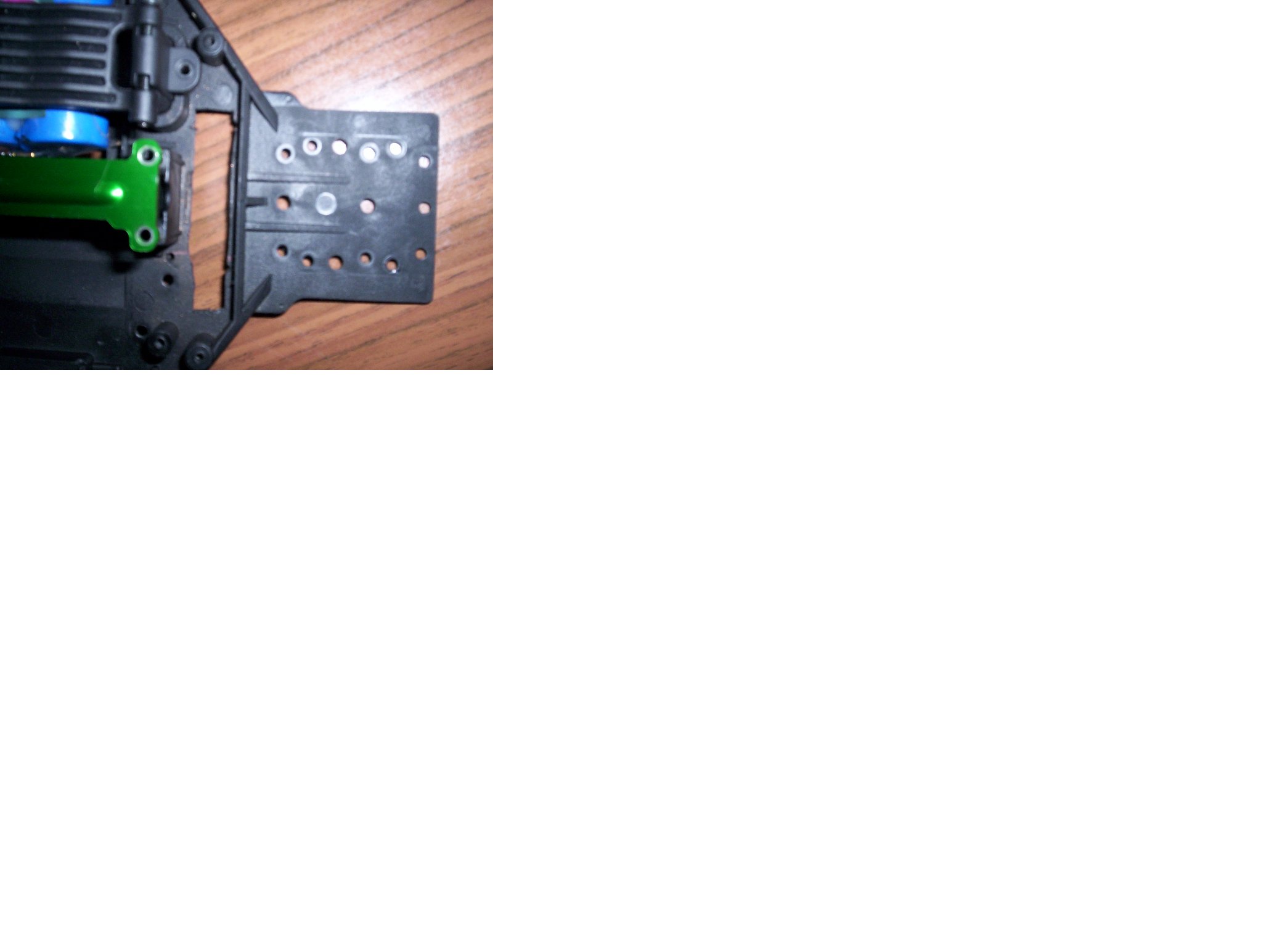

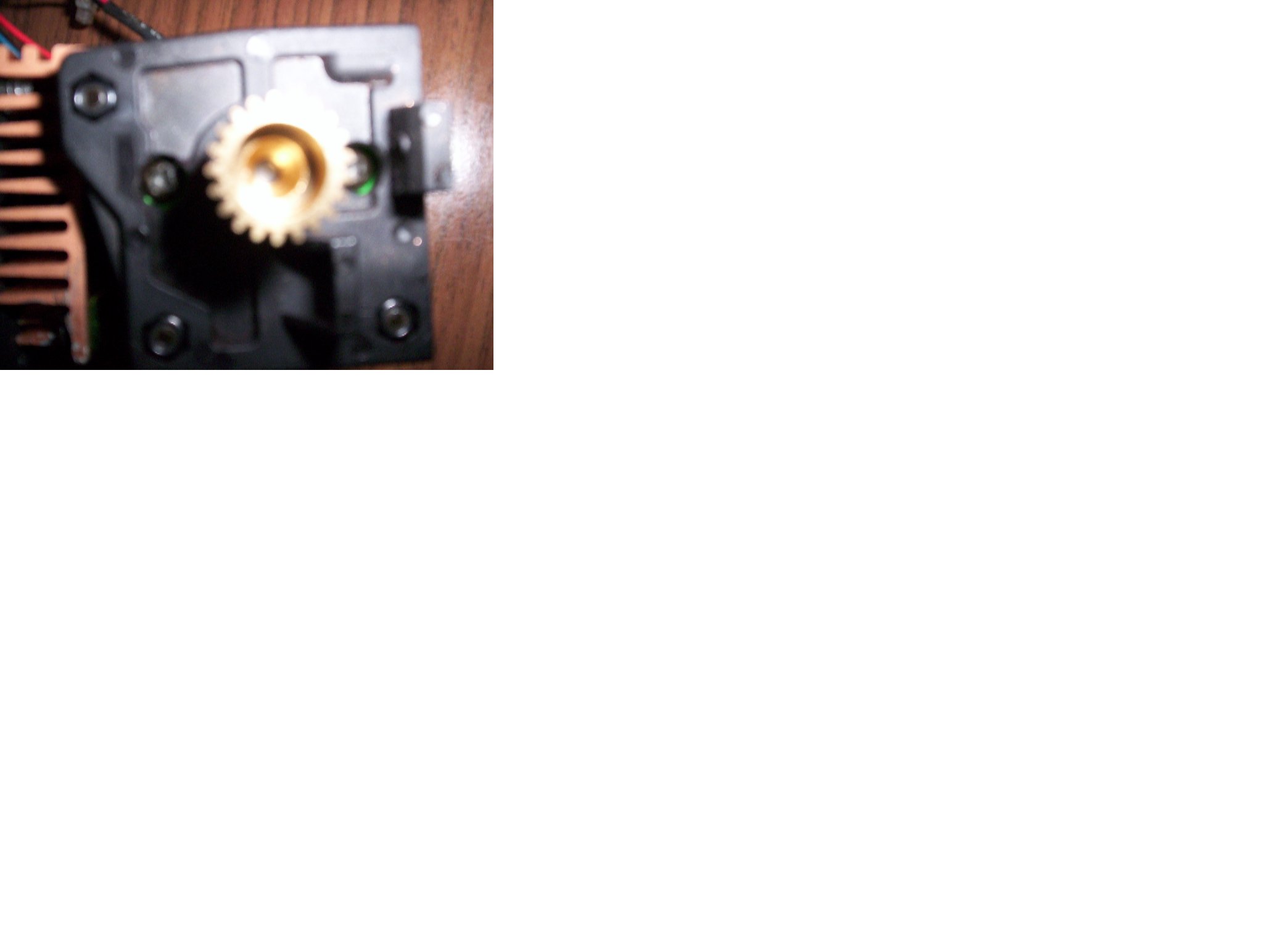

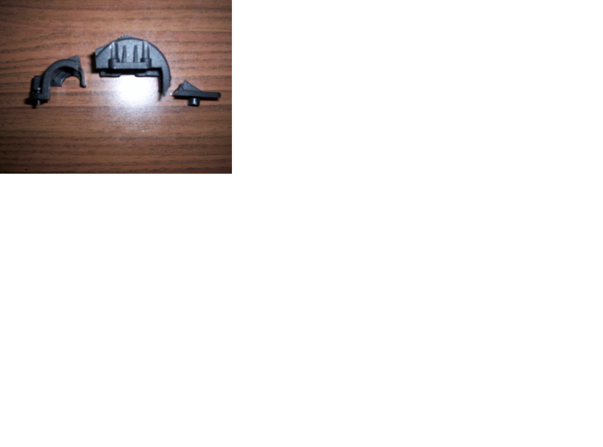

    BeitragVerfasst am: 21.07.2008, 12:26    Titel: HZ Loch
    Aldilo, ein Netz unter dem Loch wäre nicht ganz sinnvoll, weil dann können die Steine nicht rausfallen richtig? Hab mal Bilder drangehängt wie ich bis jetzt gebastelt habe. Das Loch habe ich so groß gemacht, weil wir sehr steinigen Untergrund haben und da können dann auch die größeren Steine wieder ins Freie gelangen.

    das mit dem Netz meinte ich so wie Andi: da beim Royal-Flash und wohl auch Master Smacker das HZ von hinten komplett offen ist, würde ich da ein Netz davorbasteln, damit erst gar keine Steine reinkommen oder alternativ unten in die Bodenplatte unter dem HZ einen Schlitz reinschneiden.
    Gruß, aldilo

    BeitragVerfasst am: 21.07.2008, 14:00    Titel: HZ Abdeckung
    Ahso dann hab ich das missverstanden. Dann mach man von vorne also for die HZ Abdeckung auch was weil da ist auch Luft für die Steine zum durch kommen.
