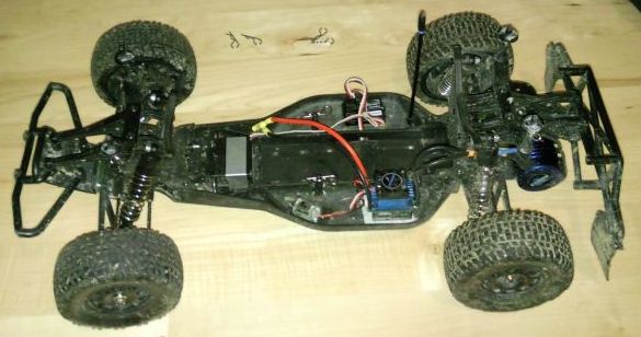

    Da ich nun schon ein paar Monate mitlese und schon ein paar Fragen beantwortet bekommen hab', ist es nun an der Zeit meinen, am WE umgebauten Ansmann Short Course vorzustellen.

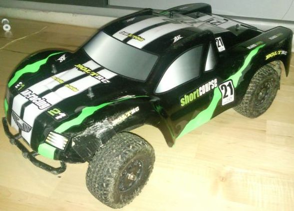

    An der Caro ist zu erkennen, dass der kleine schon einige Feindberührungen durchmachen musste. (am Foto schaut sie sogar noch ganz ok aus...)

    Da der Brushed-Motor schnell zu langsam ist, hab' ich mir eine Ezrun 35A/9T Combo zugelegt.
    So schaut's nach der ersten Probefahrt aus:
    Derzeit ist das Orginal-HZ und 19er Ritzel d'rauf. Beim schnellen Anfahren auf Asphat gibt's die ersten paar Meter ein, für mich neues, Geräusch... vermutlich ist das der Slipper.
    Wenn's Wetter wieder einigermaßen erträglich wird, werde ich hier noch etwas herumtesten.
    Die Ezrun-Investition hat sich bis jetzt mit Sicherheit gelohnt - Brushless macht einfach mehr Spaß und man lernt auch, dass es nicht nur Vollgas gibt. Wink
    könnte der slipper sein. dachte ich auch und dann war es das idler gear.
    ist sozusagen die schwachstelle von den ansmann 2wd fahrzeugen...
    gut, dass welche von asso und co passen Wink

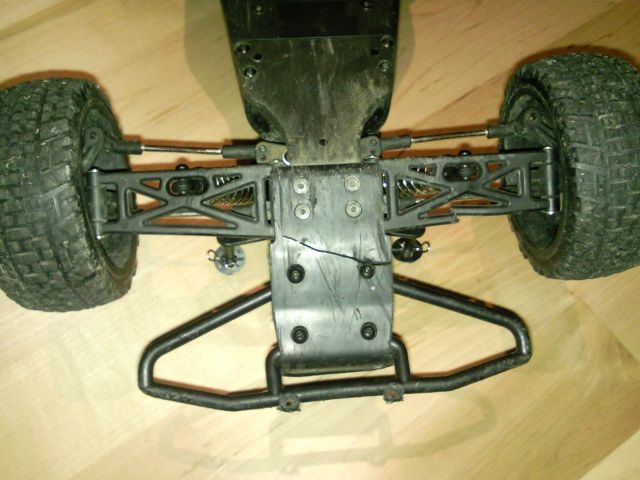

    Heute musste ich leider meine ersten Schäden verzeichnen.
    Temperaturen unter 0 und ein schlechter Fahrer harmonieren eben nicht gar sooo gut. Crying or Very sad
    Wie deutlich zu erkennen ist, ist ein Querlenker in Mitleidenschaft gezogen worden und die Platte an der der Frontrammschutz angemacht ist, ist gebrochen.
    Kann man das wieder kleben? Wenn ja, mit welchem Kleber?
    Ich würde mich über Tipps freuen...

    einfach nur kleben wird nicht viel helfen, ich würde
    a.) den Querlenker "schienen" (kleine Streifen aus Alu, GfK etc.) mit kleinen Schrauben durch, dazwischen etwas Sekunden oder 2K-Kleber (oder einfach so lassen, der Querlenker schaut doch noch gut aus Wink )
    b.) Den Rammer mit einem dünnen Alublech verstärken (meine Variante würde wohl von den 4 Scharuben am oberen Bildrand bis nach vorne gehe - viel hilft viel!), vielleicht kann man das Plastikteil ja auch komplett ersetzen..

    Bei den Ersatzteilpreisen die Ansmann hat, würde ich einfach zwei Sätze Querlenker und zwei Rammer bestellen. Dann dürften die Versandkosten immer noch die Favoritenrolle auf die größte Position auf der Rechnung haben. Bis dahin sind die Tips sicherlich eine gute Beschäftigung.

    Danke für die Tipps.
    Ich werde mal eine Bastelstunde einlegen....
    Wenn's hält, ist's gut. Wenn nicht auch egal. Die Ersatzteile sind tatsächlich ziemlich billig...
