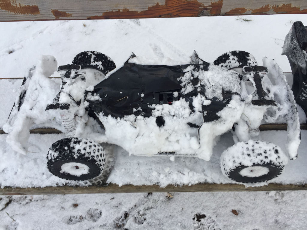

Da quält sich das Motörchen so richtig bei nahezu Dauervollgas damit überhaupt was weitergeht ... entsprechend hoch ist auch der Verbrauch ... 34,5A im Schnitt (775W). In knapp 2 Minuten werden hier 1175mAh vernichtet. Nach 7,5 Minuten war es vorbei mit dem Akku (4500mAh entnommen).
Man kann gut erkennen, dass das Chassis hinten immer mehr durchhängt (durch den gesammelten Schnee ... hinterer Bumper, Karo, Querlenker). Am Ende schleift der Truck seine Hinterachse über den Schnee und es bleibt quasi kein Federweg mehr über zumal der Schnee in den Querlenkern auch ein komplettes Ausfedern verhinderte.

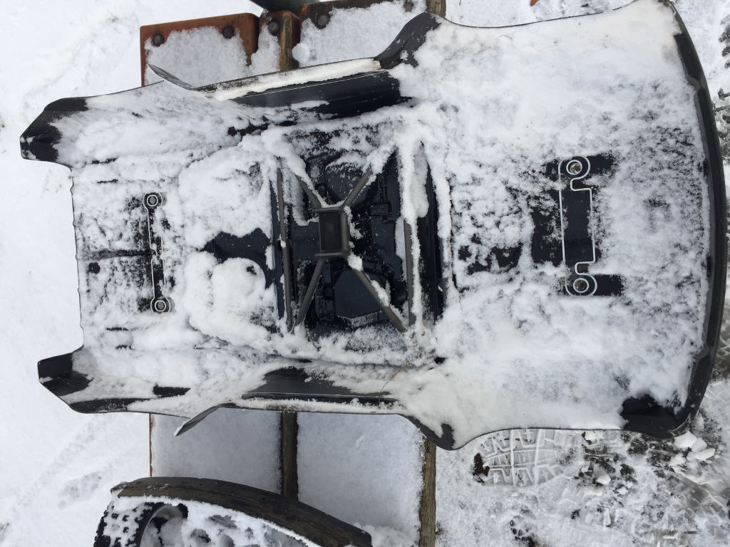

Chassis nach einer Akkuladung
Karo nach einer Akkuladung
Ich hatte zuvor noch mit Gewebeband den Oberen Bereich des Wetterschutzes zugegaffert, damit kein Schnee von Oben auf das Chassis prasselt. Hat funktioniert. Laut Logger hatte der Motor knappe 75°C nach der Fahrt. Mit der Temp Pistole habe ich nicht nachgecheckt.

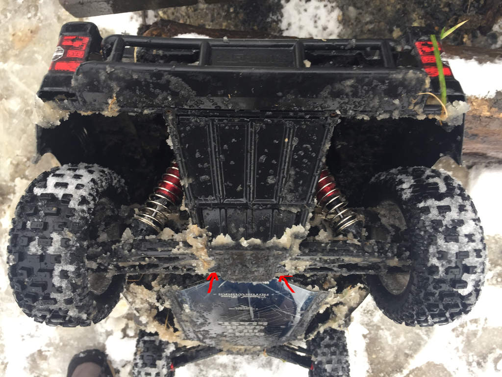

Das Problem ist hier dasselbe wie einst ... der Schnee setzt sich zwischen hinterem Querlenker und Ausfederwegbegrenzung fest, wird nach ein paar Sekunden zu Eis und blockiert den Querlenker beim Ausfedern ... bis quasi kein Ausfederweg mehr vorhanden bleibt und der Mojave hinten quasi aufsitzt. Man sieht auch im Video wie schnell die Hinterachse bockig wird und kaum mehr Schläge schlucken kann.
Ich muss endlich mal diese Chassis "Ohrwascheln" abschneiden ... ich brauch so oder so immer den max Ausfederweg. Normalerweise stehen die Querlenker schön schräg nach unten und nicht parallel bzw schräg nach oben.
Bin happy, dass die Ausfahrt sonst problemos verlief. Mit regelmässigen Pausen um den komprimierten Schnee zwischen Querlenker und Chassisplatte zu entfernen hat der Mojave dem feuchten Vergnügen getrotzt. Schnee ist mittlerweile einer meiner Lieblingsoberfläche zum fahren. Wird leider hier in der Stadt ein immer selteneres Vergnügen. Mal schauen ob der Winter noch mehr her gibt. |
