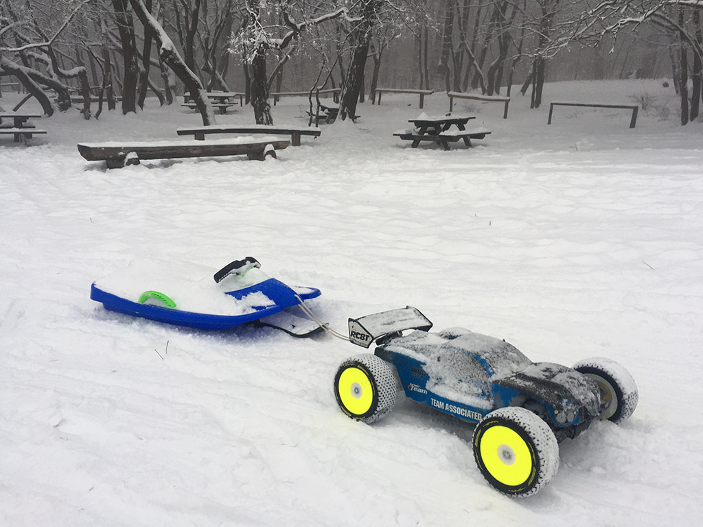

    Ich wollte mehr Schnee ... seit gestern ist nun auch MEHR da.
    Gestern war der Schnee noch zu hoch und nicht "platt" gerodelt. Heute Früh ging es schon einigermaßen für den RC8T.
    Mit Bob im Schleppeinsatz
    Ohne Bob gehts leichter
    Nachdem es "nur" -2°C hatte und in der Nacht noch etwas Schnee dazu kam, war der Schnee recht locker und pulvrig. So wurde der Bob zur Schneewanne und recht schnell immer schwerer und schwerer. Der Asso hat sich aber wacker geschlagen. Das richtige platt fahren müssen nun die Kinder mit ihren Bobs übernehmen Wink
    Die Wetter Prognose verheisst allerdings nicht gutes ... es wird wärmer übers Wochenende. Mal schauen wie lange der Schnee sich dann noch halten wird. Lieber wäre mir es könnte um die -6 Grad halten. Dann bleibt das Chassis schneefreier und der Asso muss sich nicht so durch den Schnee fräsen.

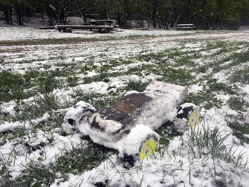

    Um 6:30 in der Früh war es noch rel. trocken. Dann fiel mitten im April in Wien Schnee. Um 8:30 lag dann schon Schnee bei 0°C. Genau die Domäne für mein Allwetter workhorse RC8T, der sich brav durch den patzigen Schnee gefräst hat. Erde drunter war schön feucht/gatschig. Die super soften Louise haben sich wieder wacker geschlagen.

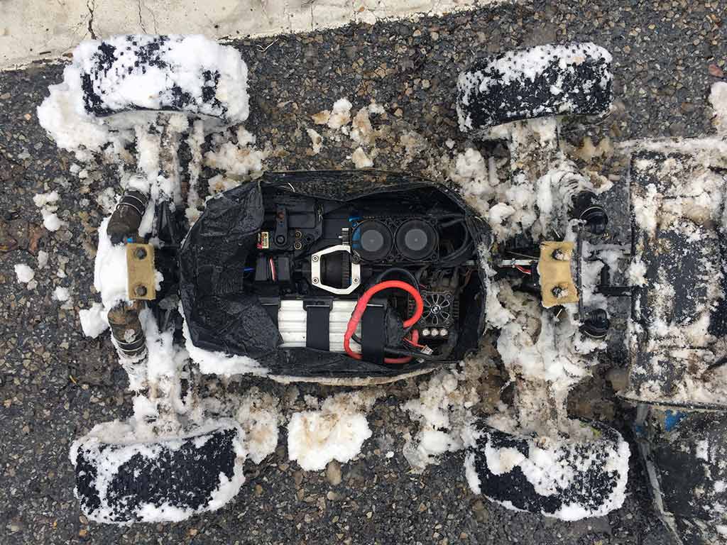

    Das innere des Chassis ist nur leicht feucht geworden. Der primitive Gewebebandschutz erfüllt weiterhin seinen Zweck Wink
    Am Ende des 2ten Akkus hörte ich mal wieder das klassische Durchrutschen vom Triebling. Ich vermute mal, dass die Lager vom vorderen Diff endgültig hinüber sind (zu viel Spiel). Hatte ich auch gerade beim SC8T. Muss ich mir ansehen.
    Der Wagen trocknet gerade vor sich hin, nachdem ich zuvor das Grobe an Schnee entfernt habe und Cups, Wellen mit WD40 behandelt habe.
