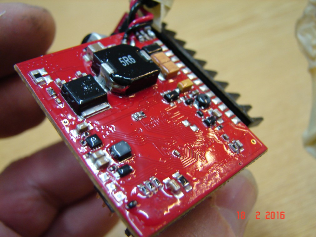

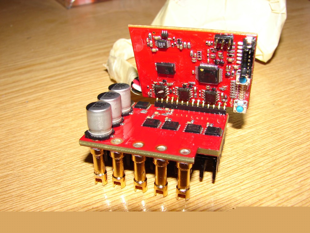

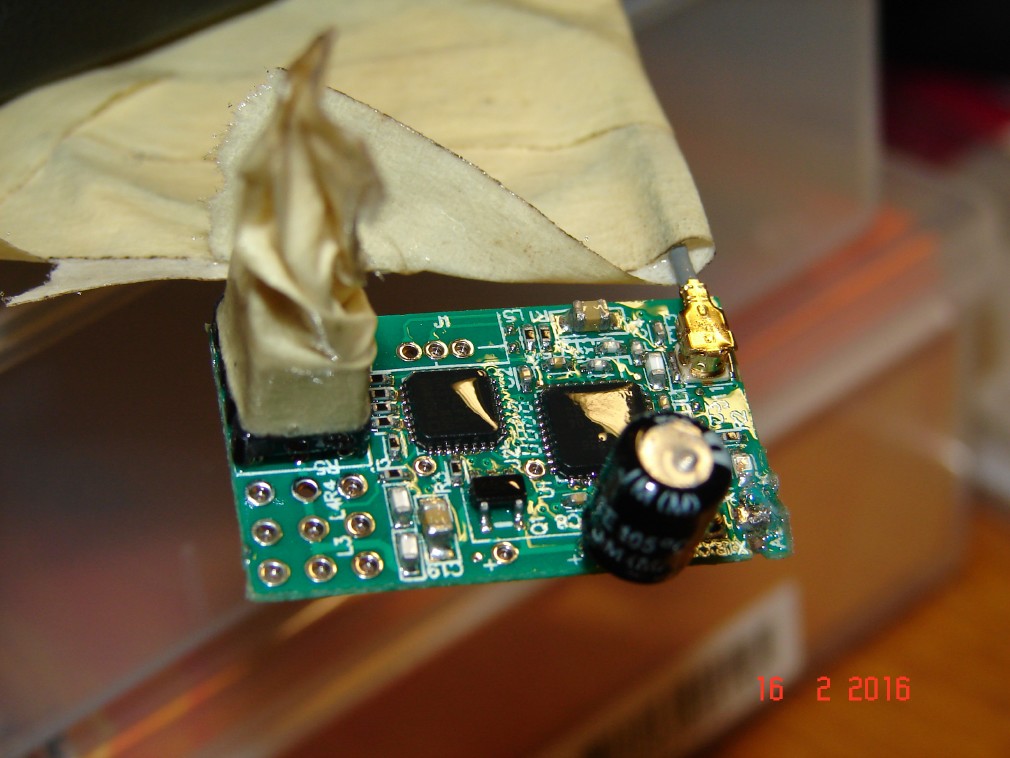

    Ich habe den Empfänger und den Regler zerlegt und mit K70 Plastik besprüht.
    Empfänger
    Regler

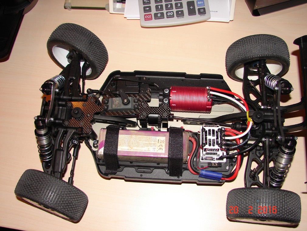

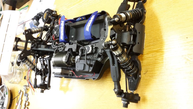

    Weiters wurden der Regler Motor und Empfänger ins Auto verbaut.

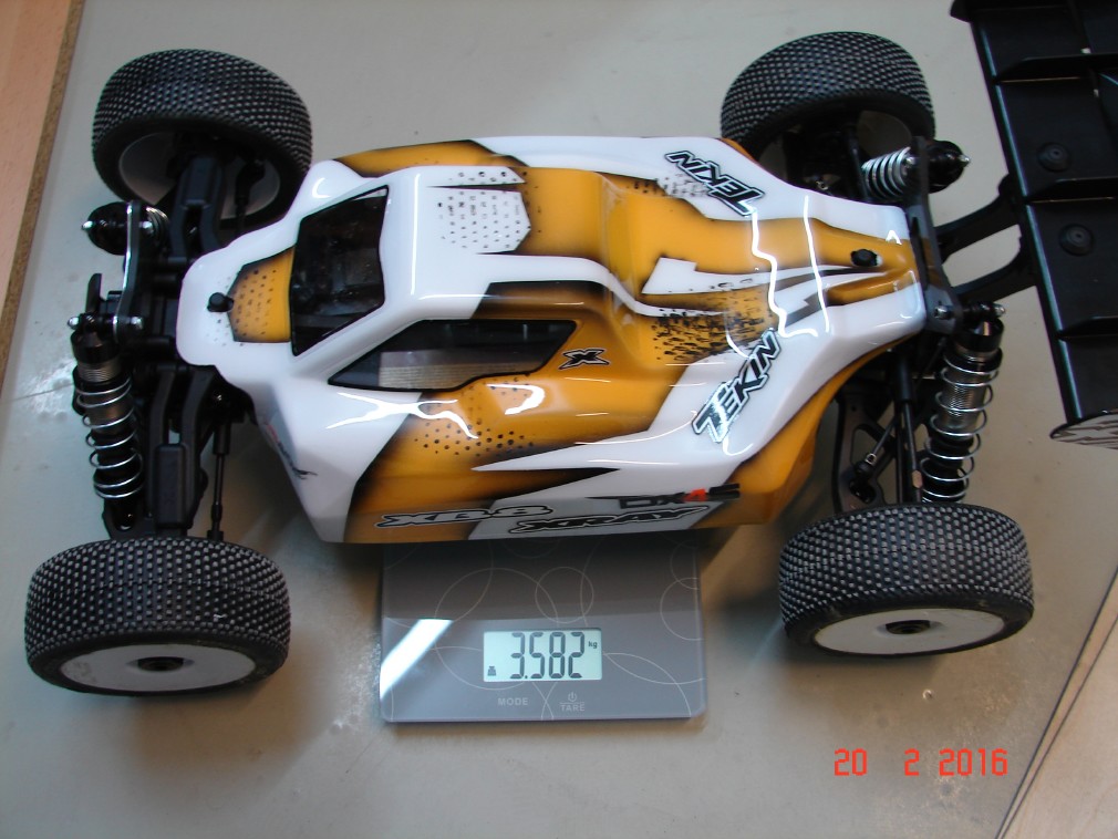

    Somit konnte ich auch das Gesamtgewicht des Wagens abnehmen.
    Hierbei ist folgendes verbaut.
    Motor: Trackstar 1900KV
    Regler Tekin RX8 gen2
    Servo ist noch ein HK das wird aber noch getauscht.
    Akku: Hacker TopFuel 20C eco 5000mah 14,8V
    Räder: Proline
    Jetzt bin ich schon fast für den ersten Einsatz auf der Strecke bereit.

    Gibts was neues von deinem Buggy? Wie schlägt er sich bisher?
    Was mich wundert, ist das Gewicht. Ich hab einen XB9E, mit Turnigy 1900kV Motor, Turnigy Trackstar 150A Regler, Kopropo Servo, 5500mAh 4S Lipo, Tourex 600 Räder. So wiegt meiner 3291g.

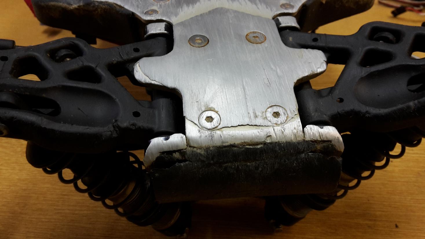

    Der Buggy wurde mit Alu Skid plate ausgestattet die mittlerweile ziemlich runter sind.

    Dieser verrichtete bis vor kurzem anstandslos seinen Dienst. Bis die Lötungen der Stifte an der Platine Versagten. Diese wurden nachgelötet, jedoch nach weiteren 20 Akkus hat er nun den Dienst Quittiert und behauptet das der Motor defekt ist oder ein falscher Modus gewählt wurde. Habe Ihn noch nicht näher untersucht da ich Motor und Regler ausgebaut und den aus meinem Tekno eingebaut habe. Die eingebaute Combo besteht aus einem Ezrun WP-SC8 und einem Turnigy 1900KV Motor.
    Interessant ist das der Antritt der nun verbauten Combo aus den Kurven heraus wesentlich harmonischer ist als zuvor. Jedoch habe ich bei einem Lemans Start immer Schwierigkeiten den Wagen auf Grund durchdrehender Räder unter Kontrolle zu halten (Drehe ihn meistens dabei ein.)
    Wie kann es sein das er aus den Kurven sanft herausbeschleunigt und vom Stillstand schwierig zu kontrollieren ist?
    Dies ist mir mit dem Tekinregler nicht passiert.

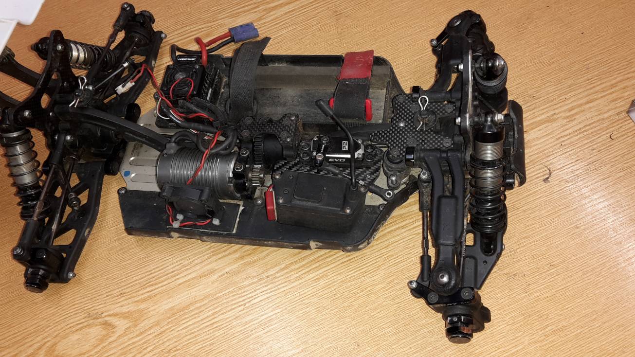

    So nun etwa verspätet aber doch kommen ein paar Fotos zu den Verschlissenen teilen.

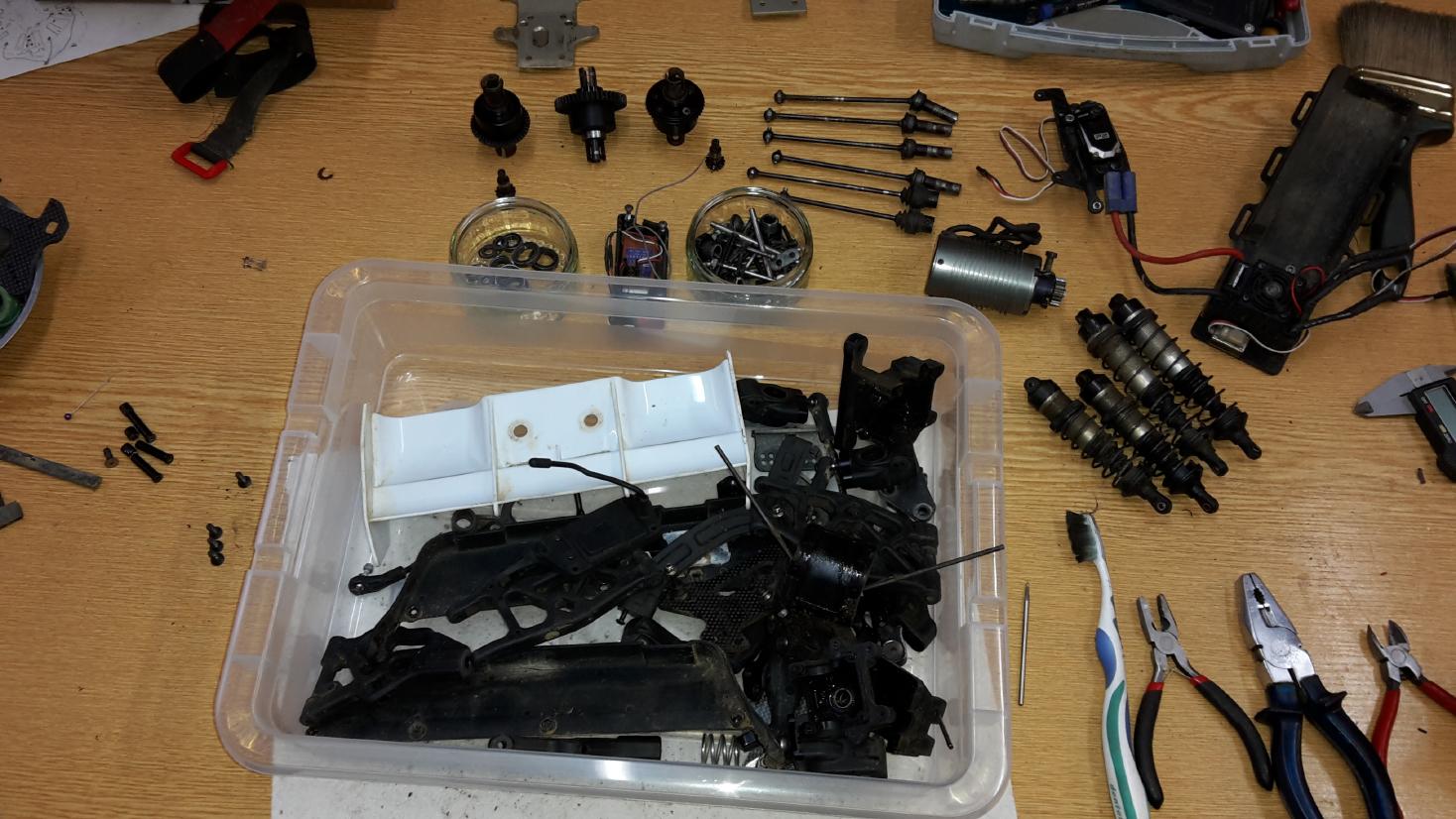

    So hatte das Auto den Winter verbracht.
    Na ja und so kam er in die Reinigung

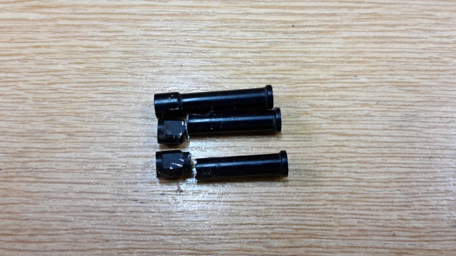

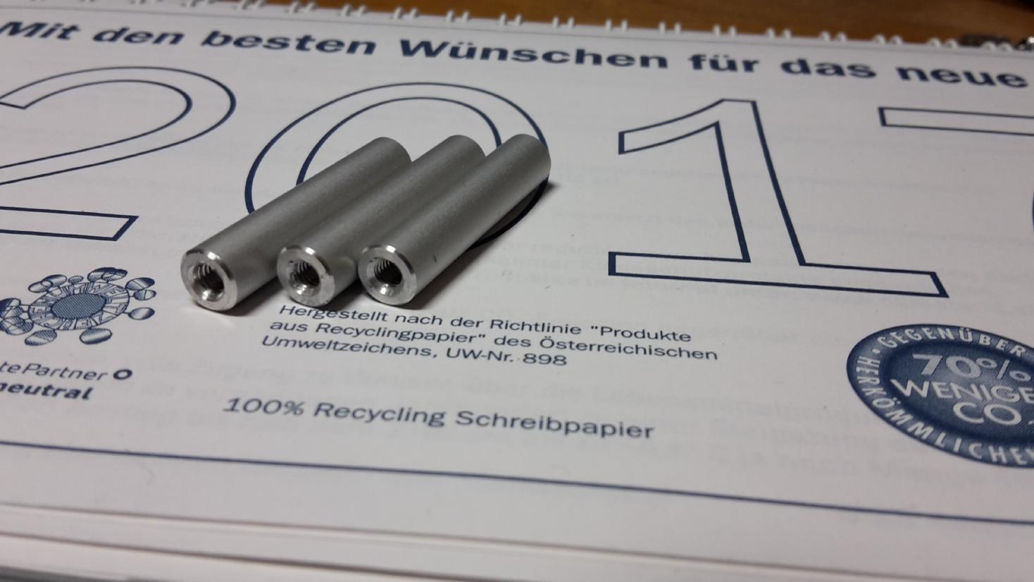

    Befestigungsbolzen Servo Einer ist beim Letzten Lauf gebrochen der andere beim Demontieren.
    Somit ist nur mehr einer heil geblieben.
    habe neue aus einem 6mm Eloxierten Alurund aus dem Baumarkt angefertigt.

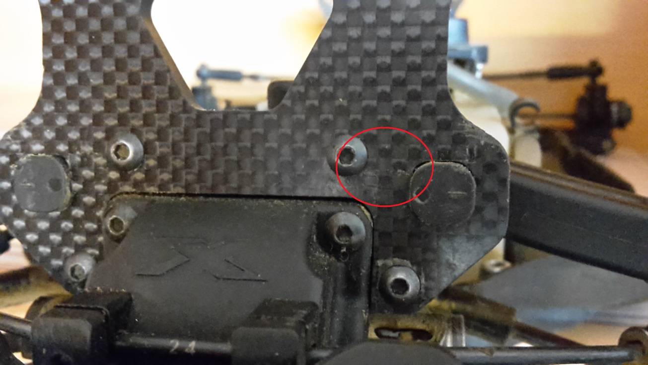

    Es hat sich im Karbon vorne links von der oberen Befestigungsschraube zum Kunststofflager des oberen Querlenkers ein Riss gebildet.

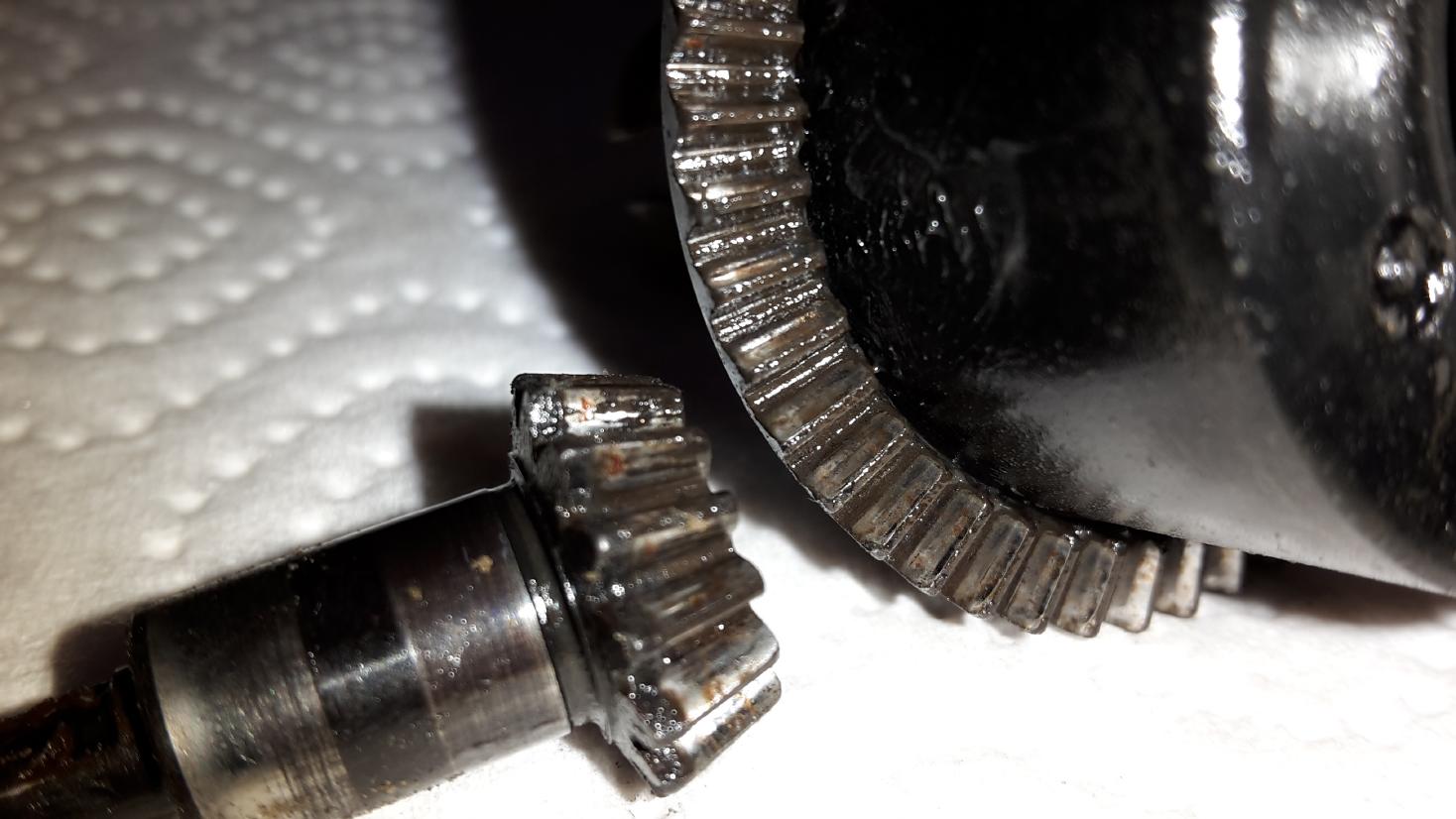

    Die Diff-Zahnräder sind alle soweit noch IO.
    Außer das die Oberfläche am Zahn nicht mehr schwarz ist kann man keine Veränderungen an den Zähnen erkennen.

    Habe das Fahrzeug übern Winter mit neuen Schwingen ausgerüstet und er sieht wieder fast wie neu aus.
    Resümee: Es kostet so ein Fahrzeug etwas mehr in der Anschaffung dafür wird man mit einem Stabilem Auto belohnt bei dem man nicht 70% der Zeit am Austauschen von Teilen ist, sondern kann sich auf Setupeinstellungen und das fahren Konzentrieren.

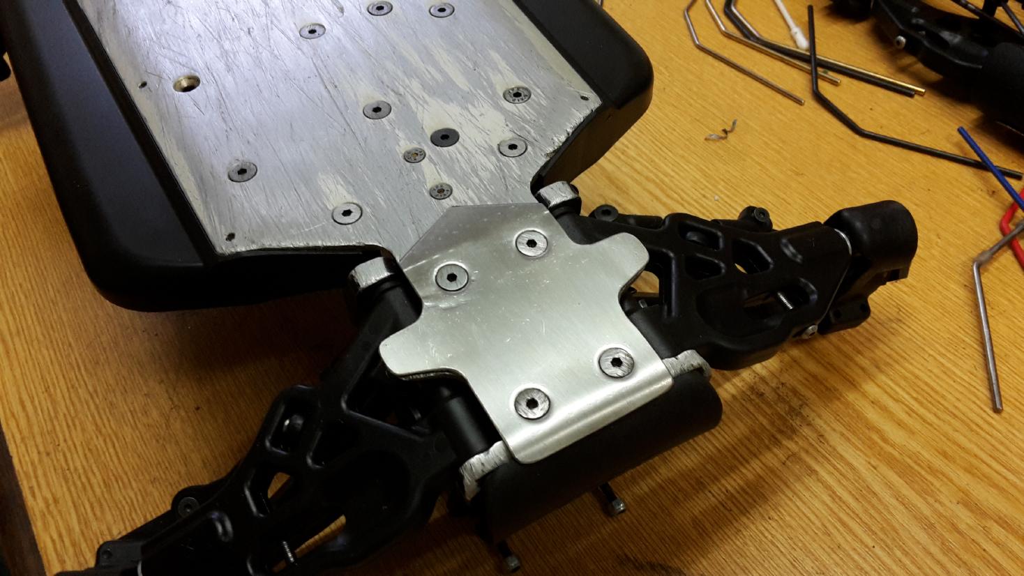

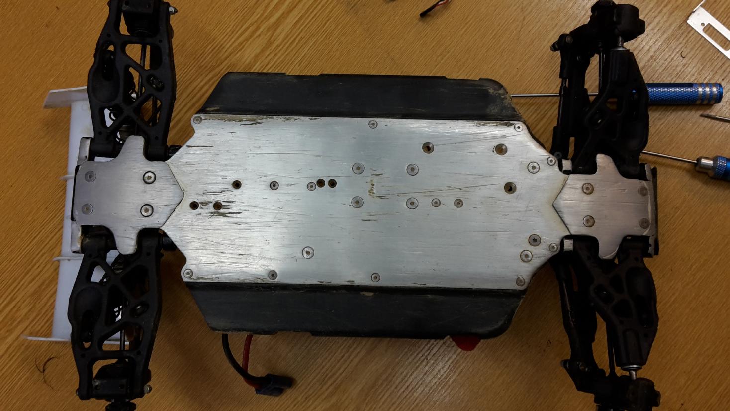

    Ich habe nun von einem Kollegen einen 2016-zehner XB8E bekommen an den ich die Skitplattes aus 1mm Chrom Nickelstahlblech angebracht habe. Da die Alu platts doch 3mm von der Bodenfreiheit weck nahmen.
    Hatte vorgestern nun auch die erste Fahrt hinter mir. Ich denke dass er noch einen dicken mehr Lenkung auf der Vorderachse hat als der 2015-zehner. Ansonsten ist jedoch sofort ein vertrautes Gefühl entstanden. (Dämper und Diff-Setup wurde vom alten übernommen.)

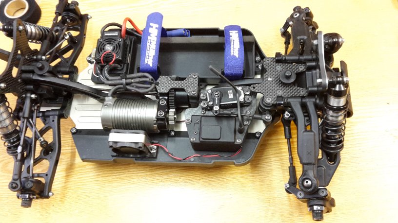

    BeitragVerfasst am: 19.03.2017, 15:44    Titel: Fertig gereinigt.
    Im gereinigten Zustand ist er natürlich wieder ansehnlich

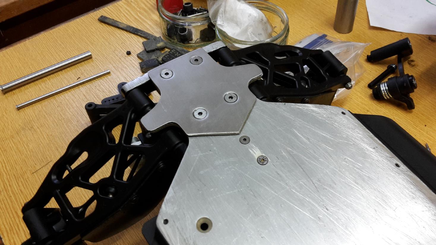

    Da ich kein 1mm Blech mehr hatte habe ich einfachein 0,8mm Chrom Nickelbelch genommen.
    Die Bodenplatte wurde auch gegen eine noch brauchbare getauscht. (Hatte ich günstig bekommen.)

    Was hast du mit dem Riss in der Dämpferbrücke gemacht? Ersetzt? Oder überlaminiert?

    Die Dämpferbrücke habe ich gebraucht aus ebay.
    Die ist so gut wie neu. Denke die war nie verbaut, aber um den halben enupreis musste ich zuschlagen.
    Die Alte werde ich anwährmen und mit angewährmeten (so ca. auf 35-40 C) normalen Harz einstreichen und verlaufen lassen.
    Da die angeknakste keine Auffälligkeiten beim fahren zeigte denke ich das sie so instand gesetzt auf alle fälle als Notersatzteil herhalten kann.

    Hmm, die nur mit Harz einzustreichen macht IMHO nicht so sehr viel Sinn.
    Die Kohlenstofffasern verleihen dem CFK erst die wirkliche Festigkeit, das Harz dient in erster Linie dazu, die Fasern zu fixieren.
    Ein Riss kann sich nur bilden, wenn Fasern gebrochen sind. Das mag so vielleicht nicht auffallen,
    wird aber bei einer großen Belastung eben zum Verhängnis, weil die Brücke dann endgültig bricht.
    Wenn, dann müsste man die auch mit Fasergelegen wieder reparieren. Aber gut, für einen kurzfristgen Ersatz mag es noch gehen - wenn man vorsichtig fährt, Wink
